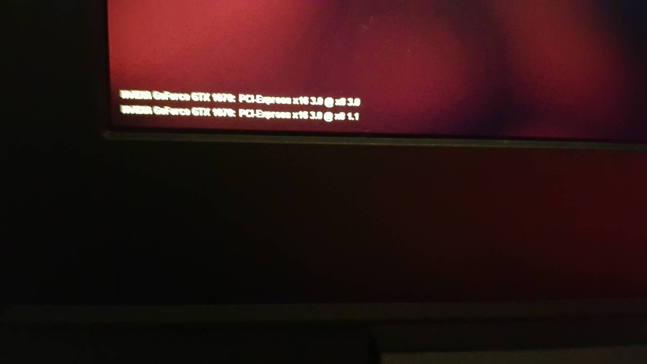

Hallo Leute habe im Juli oben genanntes MSI Notebook gekauft, dieses war leider schon nach ca. einer Stunde defekt und musste in RMA gehen,
das schöne gerät ist nun endlich wieder da und ich teste die Performance leider ist mir aufgefallen das die Leistung in 4K recht schlecht ist.
Ich bekomme bei The Witcher 3 gerade mal 30fps verglichen hier mit https://www.youtube.com/watch?v=Tp4lodyJmU4&feature=youtu.be&t=13m47s
ist das weniger als die hälfte. SLI ist aktiviert.
In der NVIDIA Systemsteuerung bekomme ich die anzeige "Eine SLI-Brücke höherer Leistung kann Ihr Ergebnis optimieren."

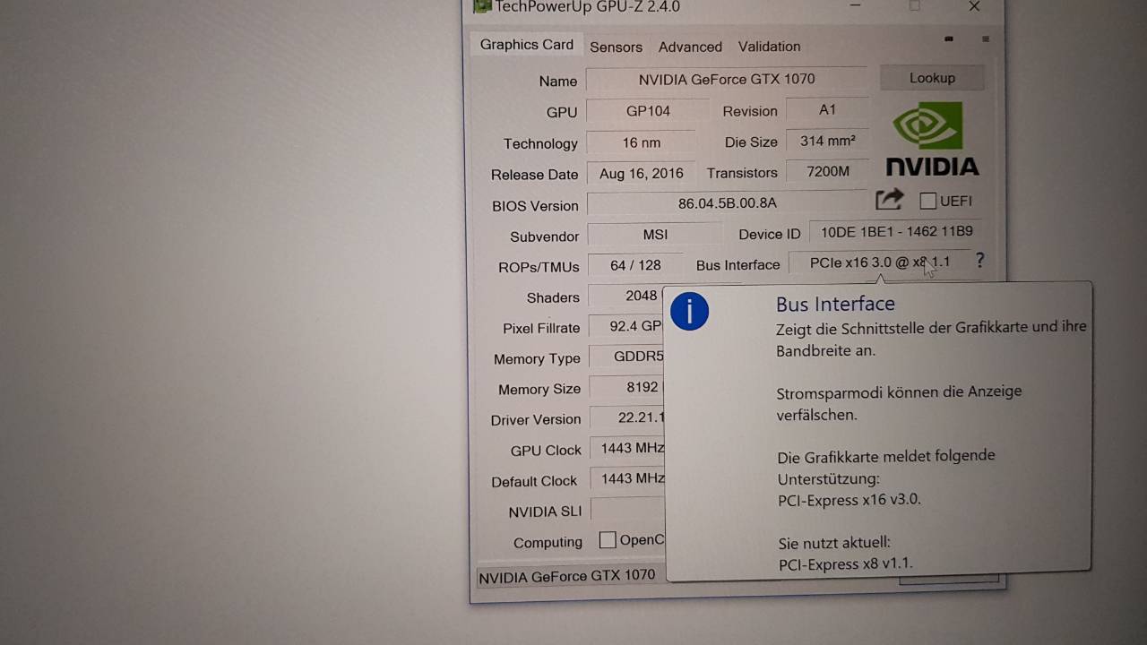

desweiteren zeigt mir GPUz an das die Grafikkarten in PCIe X8 1.1 Modus laufen.
Haben die Techniker evtl die SLI Brücke oder was anderes vergessen?
Über Hilfe wäre ich sehr dankbar!

Morgen,
zum SLI selbst kann ich nicht sagen, aber zu deinem CPUz screen.
Das ist der Energiesparmodus, drück mal auf das Fragezeichen rechts daneben und starte den Rendertest, dann siehst du wie es das ganze auf PCIe3.0 und 16x/8x hochgeht, bei Grafikkarte 2 passiert dasnatürlich nur wenn du etwas renderst, dass SLI wirklich unterstützt
Gruß
Sascha
