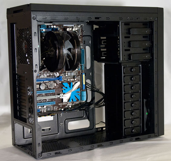

Gehäuse (Bild):
Ist nicht meines, nur zum zeigen wie es aussieht.
Unten links Netzteil gegenüber HDD. HDD unten weil die vorheriger Graka was länger war brachte ich die HDD unten an.
Und oberhalbt des NTs ist die Grafikkarte. Versuche es mal zu lokalisieren.
