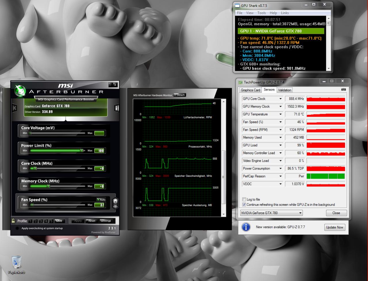

Meine Grafikkarte taktet nicht richtig.
Laut MSI müsste die Grafikkarte folgende Taktraten haben:
GPU Takt: 954MHz
Boost Takt: 1006MHz
In Furmark 3D erreicht die Grafikkarte diese Werte aber nicht. Die maximal erreichte Taktrate lag bei 980MHz und die wohl auch nur für ein paar ms. Ansonsten fängt sie mit ca. 915MHz an (hat ein paar Spitzen) und geht dann langsam runter. Dabei hat sie dann ab und zu wieder ein paar Spitzen mit bis zu 915MHz.
Von 915 geht die Grafikkarte auf 888MHz, dann richtung 849 bis sie dann bei 836MHz liegt. Auch da gibt es dann wieder alle paar Sekunden ein paar Ausreißer auf bis zu 915MHz.
Temperaturtarget ist es nicht, ich habe auch mal testweise die Lüfter auf 100% belassen (auch die Gehäuselüfter), die Temps waren unter 60°C.
GPU Shark sagt, dass der GPU base clock bei 901MHz läge, das kann sich aber auch auf das Referenzdesign beziehen, ich kenne das Tool nicht wirklich.
Anheben des Power Targets auf 103% (mehr geht per MSI Afterburner nicht) brachte auch nichts.

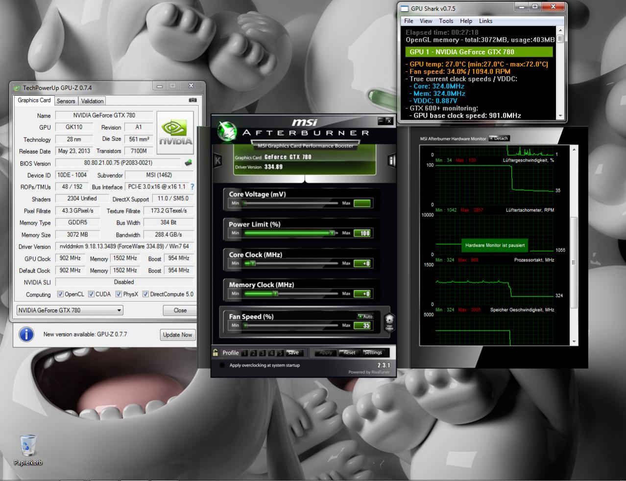

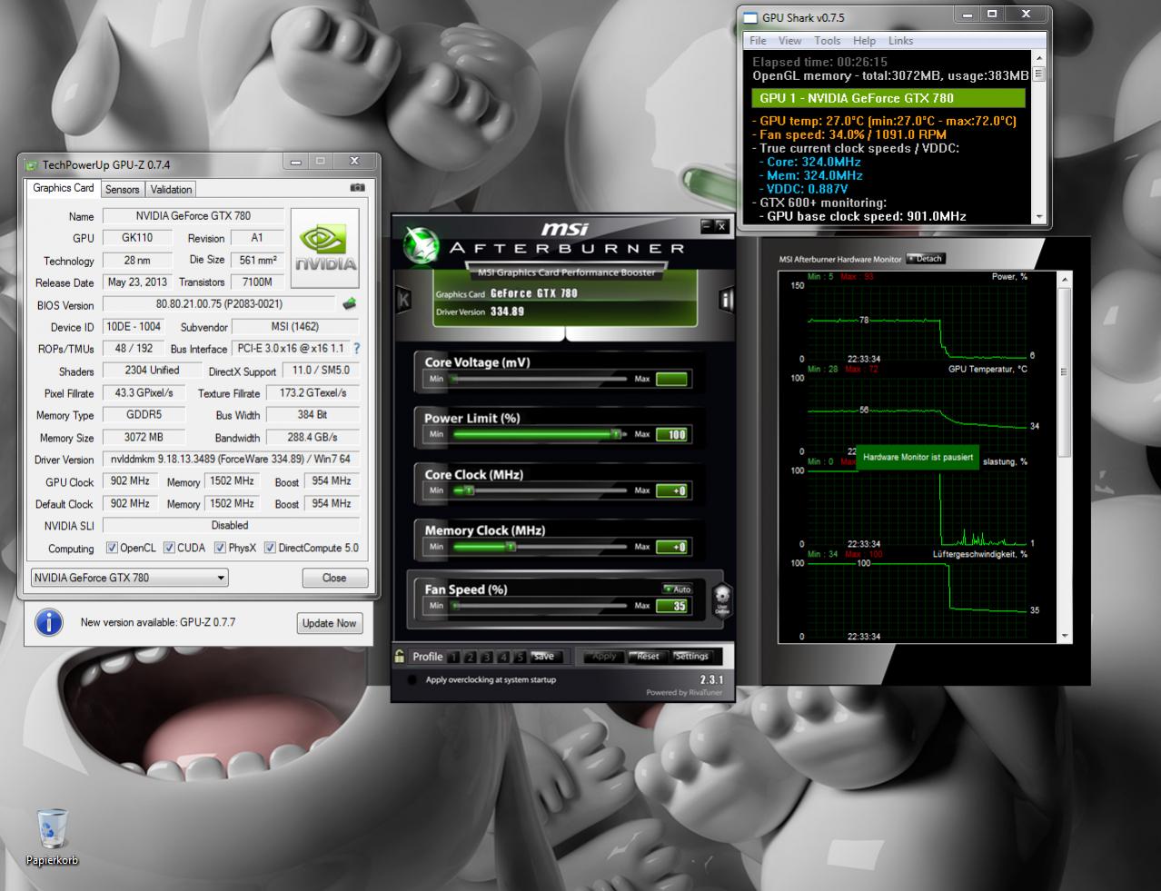

Ich jetzt erstmal 2 Bilder vorweg liefern, morgen Teste ich ggf. nochmal. Der letzte wurde erst vor ein paar min gemacht...
Bitte erstmal keine weiteren Antworten bis morgen Mittag erhoffen, ich denke mal, dass ich gegen 17Uhr das ganze wiederholen kann, ggf. mit Vorschlägen von euch.
Weitere Angaben zum System stehen in meiner Signatur. OCed wurde nichts.
Furmark belastet deine Grafikkarte unnötig und eignet sich nicht für das Testen des maximalen Boosts. Der Grund weshalb deine Graka runtertaktet ist schlicht, dass das Power Target erreicht wird und die Karte runtertaktet. Unter Furmark kann eine GTX 780 je nach Takt und Spannung 300-400Watt ziehen.
Teste deine Karte mit Unigine Valley, Unigine Heaven, 3DMark 11, 3DMark Firestrike oder Games wie BF4, Tomb Raider oder Far Cry 3.
Ich besitze ebenfalls eine MSI GTX 780 TFIV und die zeigt das selbe Verhalten, jede GTX 780 verhält sich hier genau wie von dir beobachtet.
Du kannst das nur per Mod Bios umgehen indem du das PT erhöhst.
Also nochmal, Furmark eignet sich nur um zu sehen ob die Kühler deiner Karte ausreichend dimensioniert ist, nicht für das Testen der Taktraten.
Du kannst in GPU-Z ja sehr gut sehen, was der Grund für das Heruntertakten ist.
1. "Power Consumption" fast am Limit.
2. "PerfCap Reason" -> Pwr (grün) = "Limited by total power limit"
Also, wie mein Vorposter schon schrieb, alles normal. Die Karte ist am Power Limit, da Furmark extra dafür entwickelt wurde, alle Bereiche der Grafikkarte gleichermaßen maximal auszulasten (was in der Praxis nur sehr selten vorkommt).
Die 3%, die du erhöht hast, sind kaum der Rede wert. (Wenn, dass müsste man 10% oder mehr erhöhen)

Dementsprechend ist der Stromverbrauch höher als unter BF4 oder jedem anderem Game. De facto ist er höher als unter jedem normalen Nutzungsszenario. Und wie gesagt, die Karte würde mit ca. 1097Mhz und ca. 1.1v bereits mehr als 350W ziehen.
Im Standardbios entsprechen 100% PT = 280W, bei 103% sind es 291W. Du siehst also, dass die Karte keine andere Möglichkeit hat als die Spannung und damit auch den Takt zu senken.
Edit: Die MSI taktet beim Spielen auch höher als 1006Mhz, den genauen Wert weiß ich nicht mehr, da ich schon leit längerem ein editiertes BIOS benutze. Die Karte läuft nun unter Last mit genau 1097Mhz und 1.062v. Ich denke jedoch, dass der durchschnittliche Boost Takt irgendwo bei 11XX Mhz liegt.

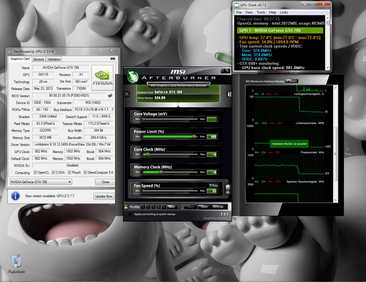

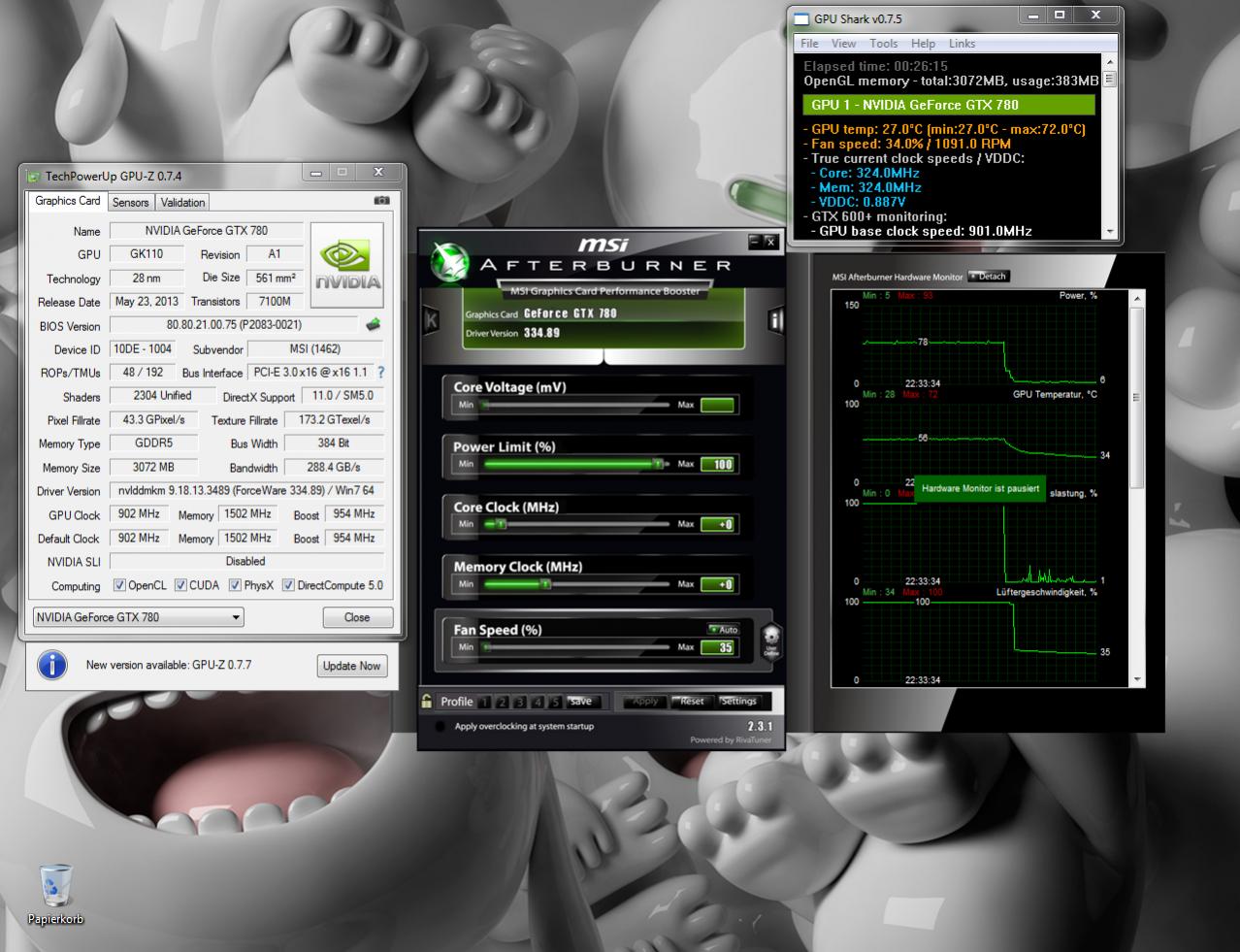

Ich belebe diesen Thread mal wieder, weil man mich auf folgendes hingewiesen hat: die Taktraten werden von GPU-Z falsch ausgelesen, oder Irre ich mich da?
Müsste unter Boost da nicht 1006MHz stehen und bei GPU Clock 954MHz (wäre ja das, was in den technischen Daten steht)?
Mit dem Neusten GPU-Z wird dies auch so ausgelesen. Falls ich mich da Irre, entschuldige ich mich mal im vorraus...ansonsten wundert mich das ein wenig.
Sie taktet ja richtig, also 1006MHz im Boost, es wird nur nicht so ausgelesen. Eigentlich dürfte vermutlich auch der Boost darüber hinausgehen, trotz ASIC von nur 64,9%.
