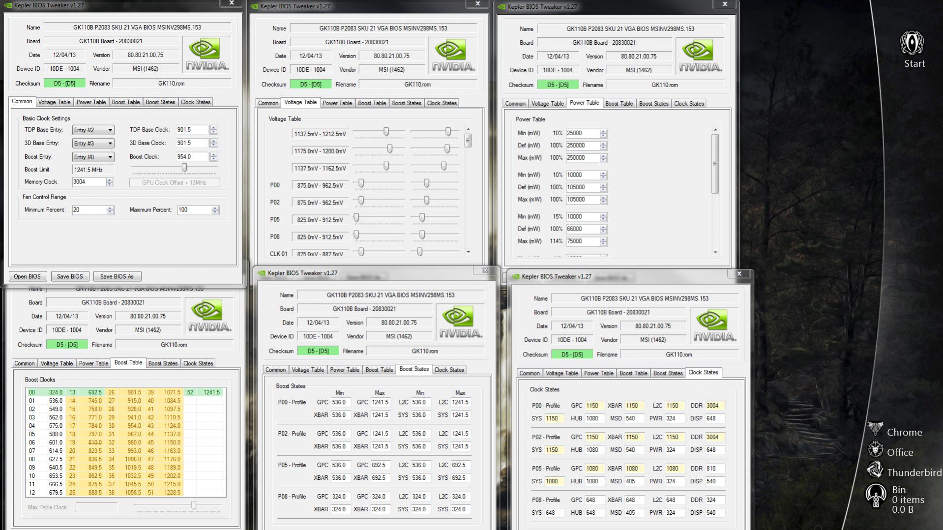

Die Karten überschreiten immer dann den eingestellten maximalen Boost, wenn sie bei Power- und Temperaturtarget genug Luft nach oben haben. Ein Problem bei einigen Karten ist, daß sie dann mit Taktraten laufen, die mit den im BIOS hinterlegten Standardspannungen stabil nicht mehr möglich sind.
Lese doch einfach das BIOS aus und schaue mit dem Kepler BIOS Tweaker in die Boost Tabellen, was dort eingetragen ist.

Wenn die Karte nicht zu warm ist und nicht zu viel verbraucht, sollte sie bis 1241 MHz boosten.

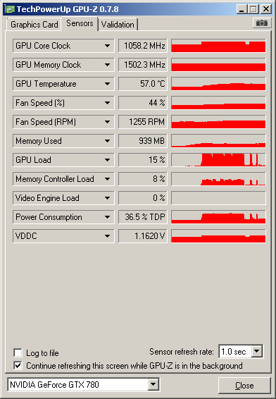

GPU-Z sagt 1006MHz, MSI Afterburner sagt 1006MHz, HWiNFO sagt 1006MHz, Valley sagt 1241MHz bei 82% TDP und (damit ich nicht ins Temp Limit komme) 100% Lüfterdrehzahl => 60°C.
Mehr will die Karte anscheinend nicht. Selbes Spiel auch bei Heaven, wobei ich da grade nicht weiß, ob Heaven den Takt richtig auslas oder nicht
Könnte sonst Spaßeshalber das Power Target erhöhen, geht aber nur bis 103%, wenn ich das richtig weiß, zumindest mit Afterburner und dem derzeitigen Bios.

Die Valley Taktraten sind seit jeher falsch.
Deine Karte macht 1006 MHz und fertig.
