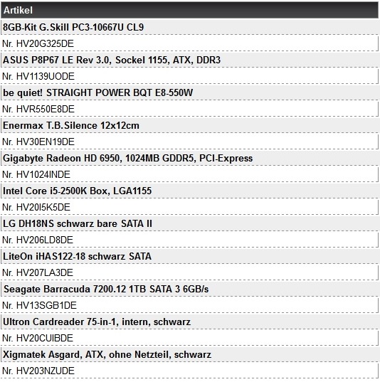

War mein Fehler sind doch 550 Watt ist ein Netzteil von be quiet.
Hier die gesamte Hardware:
Passt ;)
Schau sicherheitshalber noch nach ob du eine 30cm Grafikkarte im Gehäuse unterbringst. Ansonsten spricht absolut nicht gegen die 290er. ;)
