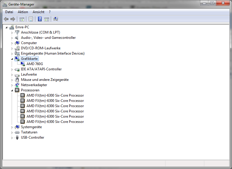

Habe mir die MSI GTX 970 4G gekauft und sie durch meine alte Kfa2 GTX 960 2gb getauscht . Nachdem ich die neue Grafikkarte eingebaut hatte , habe ich mein PC gestartet und dann fingen die Probleme an. Ich habe mein DVI zu VGA Adapter an der Grafikkarte angeschlossen und damit den VGA Eingang übernommen um mein Monitor zu benutzen. Es kam nur ein schwarzes Bild , als ich das Kabel an meinem Mainboard anschloss hatte ich ein Bild und konnte mein Monitor benutzen,doch dann bemerkte ich das meine GTX 970 nicht angezeigt wird . Ich wusste nicht warum habe alles getestet geht nichts ! HILFE!

Danke, aber das Problem ist , dass ich mein CPU oder Mainboard als Grafikkarte angezeigt bekomme ich habe die 970 angeschlossen und per DVI Eingang gestartet dann hatte ich kek Bild habe es halt an mein Mainboard angeschlossen und da hat es geklappt doch . Ich habe aber nur mein CPU als Grafikkarte in brauch und das kann ich nicht ändern auch nicht im BIOS (ich weiß nicht wie)
Mit ein bisschen Eigeninitiative wärst du auf http://de.msi.com/support/mb/760GM-P23-FX.html#down-manual gestossen. Runterladen auf Seite 82 steht es. Über den Menüpunkt "Integrated Periphals" lässt sich die interne GPU vom Board deaktivieren. Da es sich scheinbar um ein "normales" BIOS handelt (nicht UEFI), kann auch ein BIOS Update nicht schaden.
