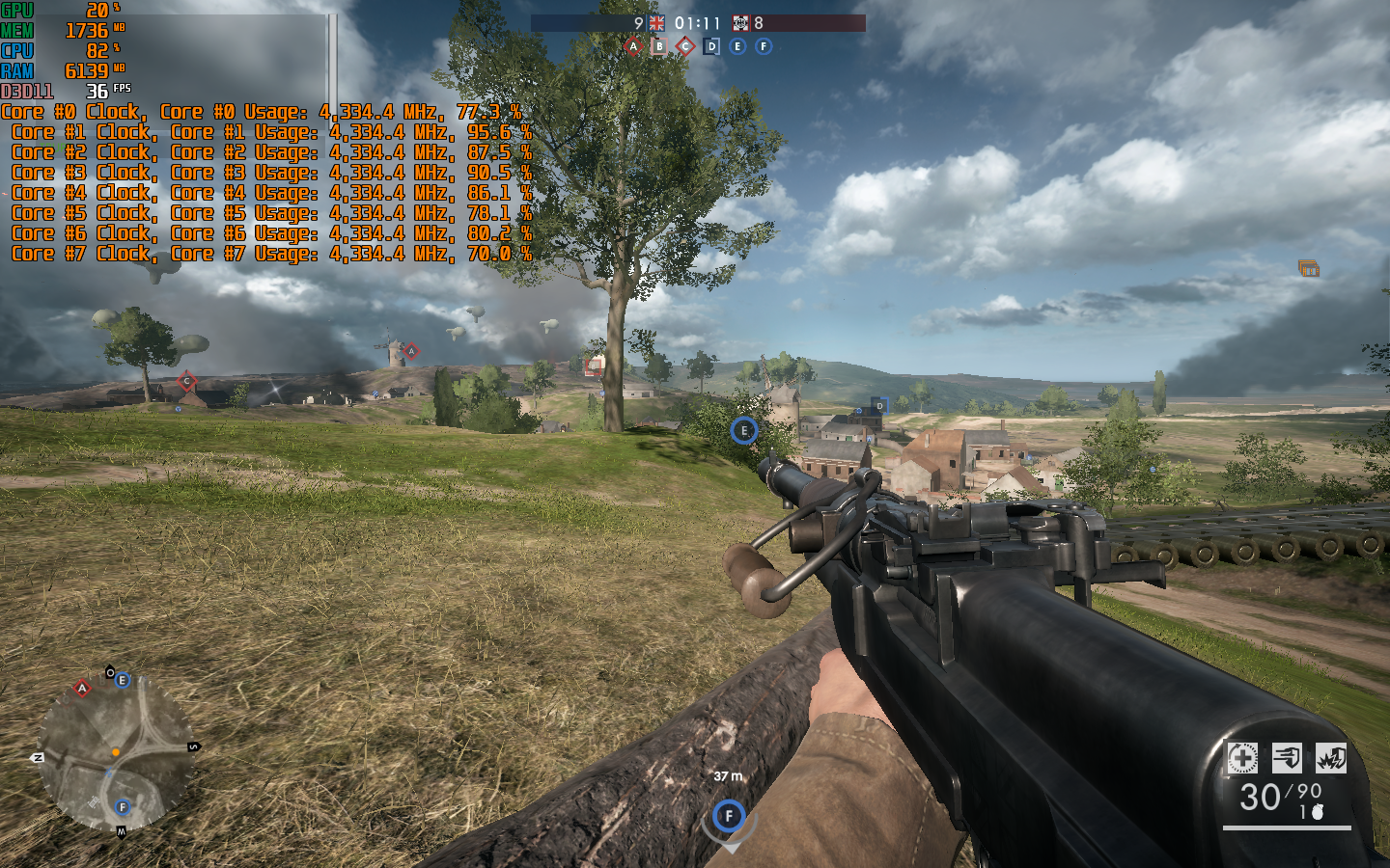

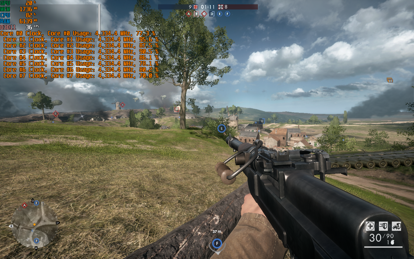

Ist die voll Auslastung der CPU auch auf den Single Channel zurück zu führen?
@lilpalazzo:
ob und wenn ja wie sich das auf die auslastung auswirken kann weiß ich nicht. und ich wusste auch nicht dass BF1 so dermaßen hässlich aussehen kann:o
Takt scheint der Prozessor zu halten. Nun.. Ich würde sagen: langsamer Prozessor, Grafikkarte auch nicht mehr das gelbe von Ei, FPS sollten so passen.
