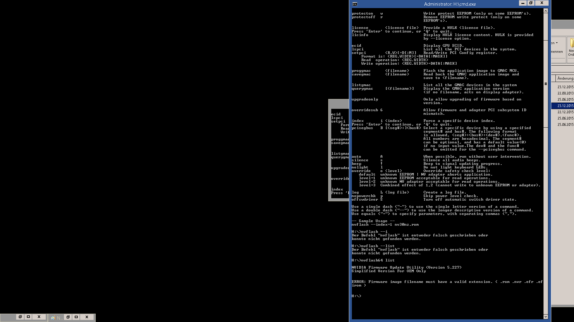

nvflash -i<nummer> -6 bios.rom
die index nummer findest du mit nvflash --list
spielt keine rolle
der Befehl ist auch falsch geschrieben
außerdem solltest du nicht einfach flashen ohne die index liste zu kennen sonst flasht du deine GT karte auch noch.
kannst du mir den Befehl bitte schreiben für die liste ...ich möchte nix falsch machen ...:(

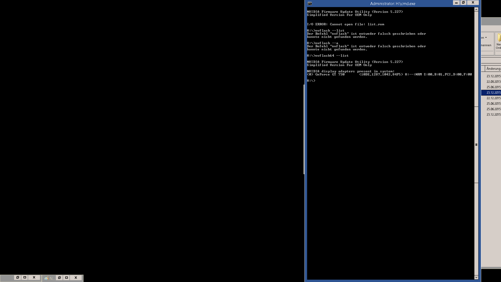

bei "nvflash --list" kann nicht gefunden werden wie auf dem bild ...
nvflash64 --list
wo liegt das problem?
