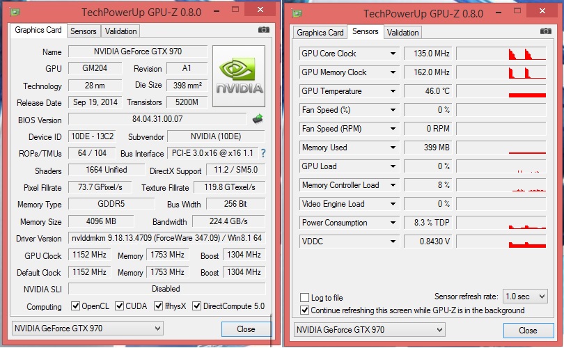

Läuft sie denn sonst rund?
Temps okay? Furmark getestet?
GPUZ Screenshot.
Auch wenn dein Board nur PCIe 2.0 hat und die Grafikkarte PCIe 3.0 spielt das keine Rolle.

An der Grafikleistung gibt es nichts zu meckern - kann selbst mit WQHD alles auf Anschlag drehen ohne, dass die VGA groß aufdreht. 70° war bisher der höchste Wert nach einer langen Spielesession.
Anbei nochmal der Screenshot von GPU-Z. Ich hab auch gerade leider kein weiteres System in das ich die VGA verbauen könnte. Auch meine Freunde vor Ort nutzen alle nurnoch Laptops.
Mir würde halt nurnoch ein Wechsel des Mainboards oder das Zurückschicken der VGA in den Sinn kommen.
