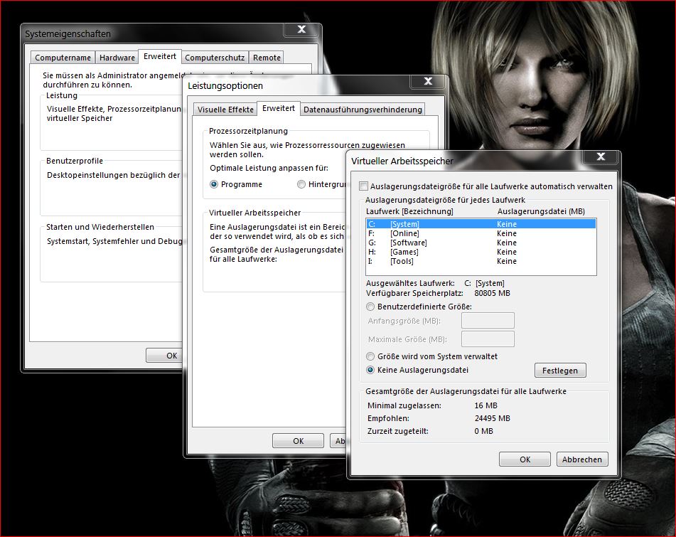

Hallo,ich finde auch nur den 350.12 WHQL als aktuellsten Treiber.Bei 16GB Ram könntes du auch ohne Auslagerungsdatei dein PC betreiben,ich habe auch 16GB Ram und keine Auslagerungsdatei und der PC läuft 1A seies in Anwendungen oder beim Spielen.Ich Spiele aktuell GTA 5 und es läuft hundertprozentig.
