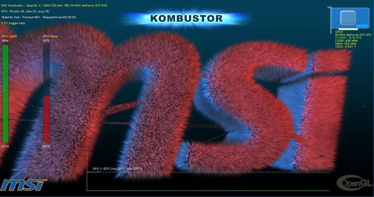

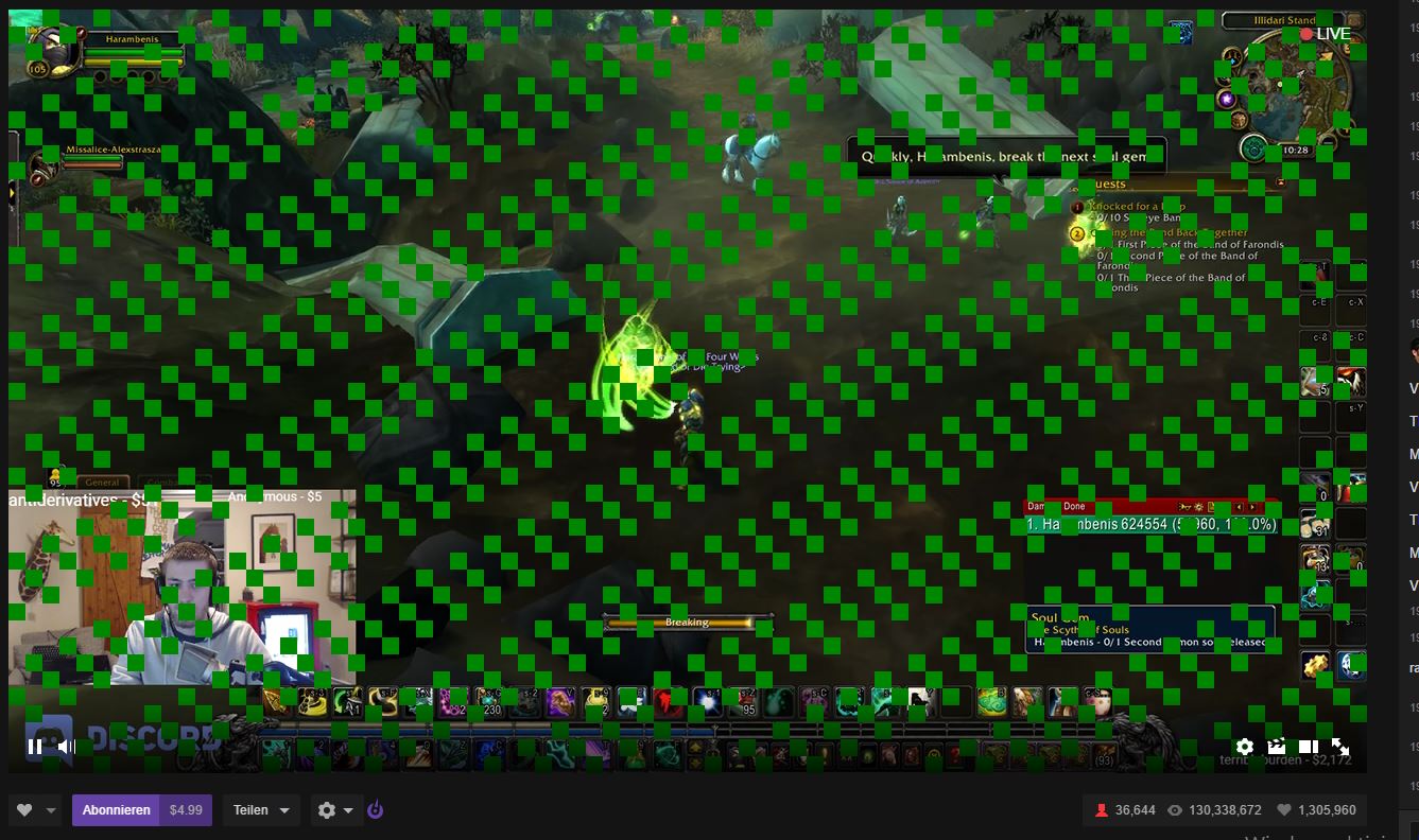

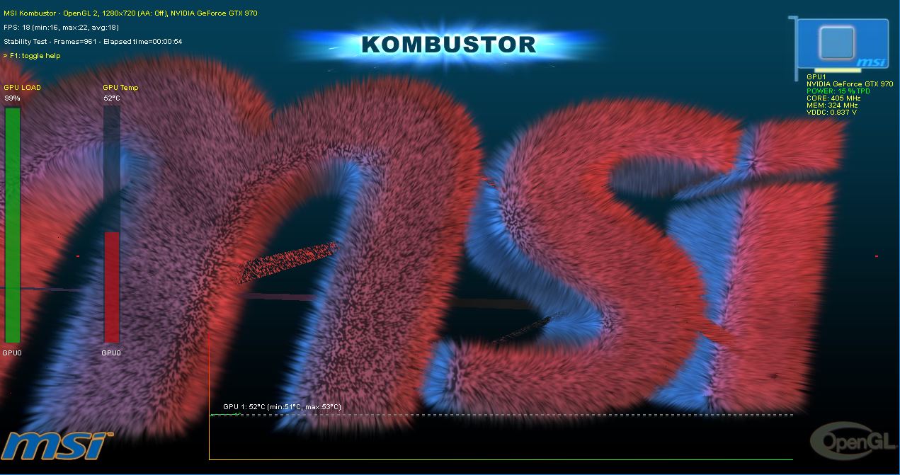

Habe alle Treiber aktuell etc. ich hab einmal den Treiber komplett deinstalliert also über regedit etc. und hatte dann diese Probleme nicht mehr aber en PC ohne Grafiktreiber bringt ja auch nix ^^ ich hab den PC anschließend auch mal entstaubt und und hat aber nix geholfen. Habt ihr vielleicht Tipps wie ich das reparieren kann, ich wollt morgen eig. zum Computer Laden aber vielleicht kann ich mir die par Taler sparen und es hierdurch schon reparieren.
Das mit den Kästchen kommt so selten aber im Browser kommen sehr oft Rot, Blau und schwarze Punkte.
Das mit dem MSI bild kommt auch auf dem Destkop und in Spielen sehr sehr nervig denn dadurch gehen auch die FPS Runter :(

Da hilft nur eine neue Grafikkarte, da wird er Videospeicher defekt sein, da kannst du nichts mehr machen.
Jop, die ist hinüber.
Kannst dir nur ne andere einbauen.
Backen etc. wird nicht funktionieren (bevor die Frage auftaucht)

Tja wenn du noch Garantie hast, zurück damit. Wenn nicht bei 170°C 15 Minuten in den Ofen (doch Lord-Nirox warum sollte es nicht gehen? Hab schon 3 GPUs mit ähnlichen Fehlern und ein Mainboard wiederbelebt. Das Mainboard lebt jetzt schon wieder seit 2 Jahren...)

Hab Gerade die Treiberversion 368.81 Installiert und es hat nicht geholfen... zum kotzen sowas die neueste version von Heute habe ich auch schon getestet hilft auch nicht
Hier wird auf den neuesten Treiber verwiesen Nvidia GeForce-Treiber 372.70 WHQL. Lade dir den mal runter und installier ihn, wenn der auch keine Besserung bringt, scheint es die Karte doch hinter sich zu haben.
Die neueste Version habe ich gerade drauf hilft leider nicht bei google chrome habe ich die Hardwarebeschleunigung aus gemacht das hat zwar die Punkte bei Videos weg gemacht (nur im browser) aber diese artefakte oder wie man sie nennt sind noch immer da, ich werde heute wahrscheinlich zu einem Computerladen gehen und dort mal nachfragen vielleicht wissen wie mehr oder testen eine andere grafikkarte ich habe noch einen 2. Grafikkartenslot vielleicht ändert der ja was :/
