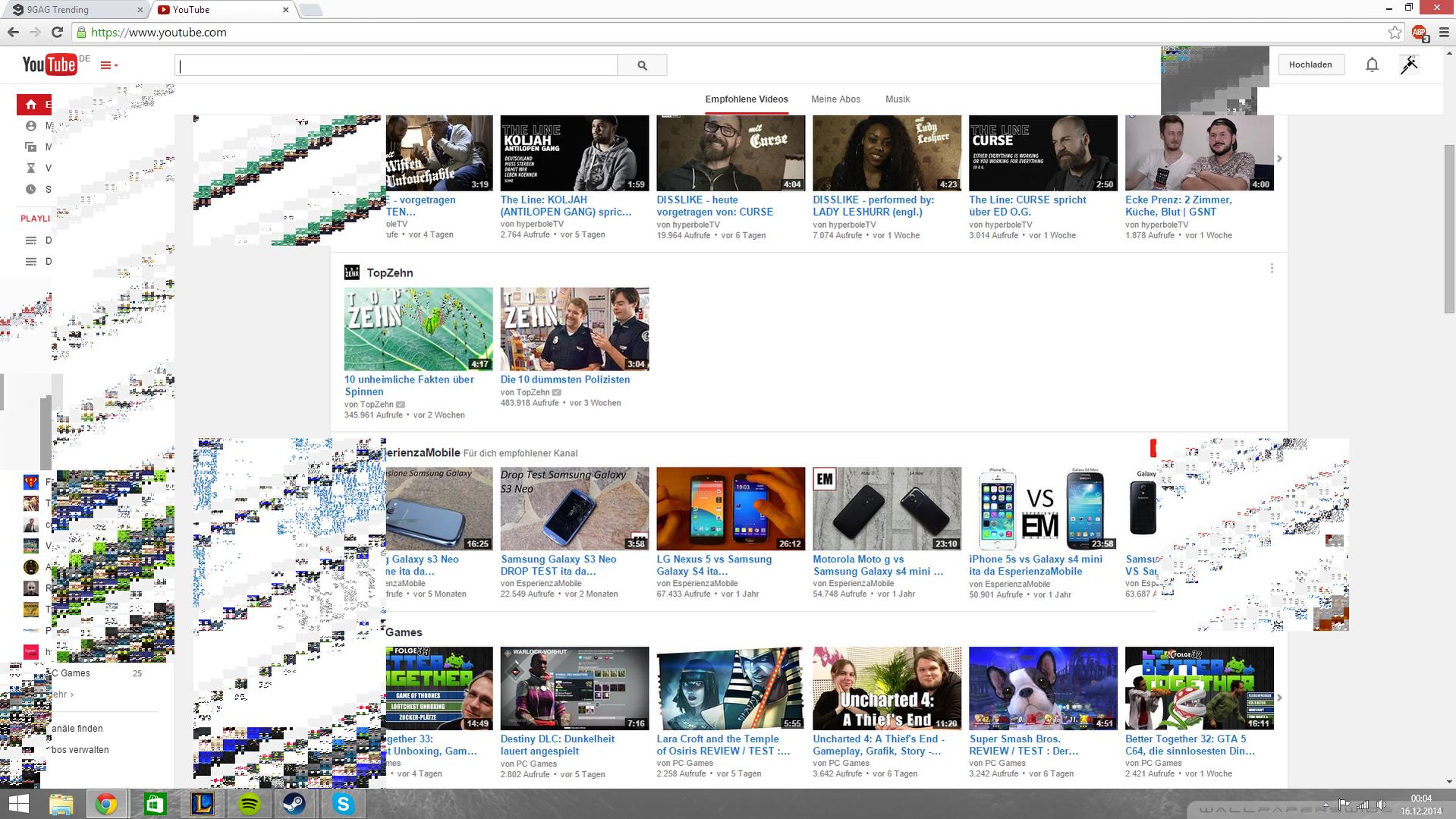

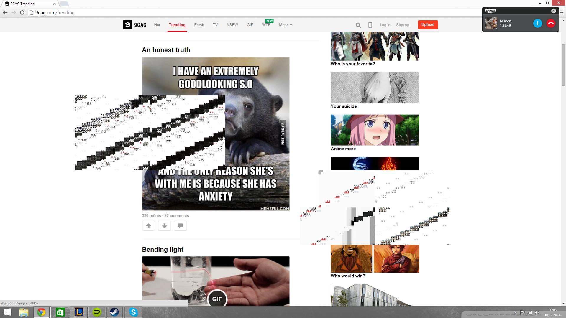

Moin moin,
folgendes problem ab und zu bekomme ich starke Grafikfehler wenn ich Browse siehe hier. Grafikfehler 2.jpgGrafikfehler.jpg
Allerdings sind sie nicht immer da und nach Neustarte des PC meist wieder weg.
Hat jemand eine Idee woran es liegen könnte. Aktuellsten Treiber sind drauf.
MFG
Aber es ist nur im Browser so. Alle Spiele laufen Problemlos. Hab jetzt mal die Hardware Beschleunigung des Browsers ausgemacht mal sehen ob es wirkt.
Restliche Hardware? Installierte Treiberversionen? (aktuell? vom hersteller, oder offiziell?)
Monitorkabel ausgetauscht? Monitor selbst ausgetauscht? Welches Betriebssytem, welcher Browsere, andere Browser getestet? Flash, Java, aktuell, überhaupt genutzt?
Gäbs hier nen Preis für Moderne Kunst,... (sorry ot)
In erster Linie interessiert natürlich ob ne interne gpu testweise das bild ausgeben kann um zu vergleichen.
Dann ob mehr als nur 1pcie slot für gpu genutzt werden kann, um kreuzzutesten.
Laufen die Lüfter? Was wurde schon probiert um das problem einzugrenzen?
Diese Liste nimmt kein Ende.
VRAM kann natürlich Verursacher sein.
Aber (ot) genauso kann ein Mann auch sagen: "Ich habe ein Kind bekommen", ist das meins?
eine Takt state bzw. power state will vermutlich mehr Spannung haben.
Hardware Beschleunigung wird gehen, allerdings ist das kein fix sondern nur ein workaround.
Mehr Daten wären schon nicht schlecht.
Grafikkarten Marke und Modell.
Treiber Version
wurde übertaktet?
was ist die Temperatur der GPU wenn der Fehler passiert?
Grafiktreiber erneut installieren, dabei das häckchen bei "neuinstallation" setzen im treiber installationsmenü.
um sicher zu gehen das von treiber der alten Grafikkarte keine überreste verbleiben.
eventuell den Nvidia/ Ati Ordner unter laufwerk C. löschen.
wenn dann immernoch gleiches Problem, die karte einfach umtauschen. irgend nen macken wird se wohl haben.
Aber bitte mit zettel im retour Päckchen mit Fehlerbeschreibung, sonst kommt die wieder in den Handel.

Restliche Hardware:
Intel Xeon 1231 v3
GtX 970 Palit jetstream
Crucial Ballistix Sport 8gb
Mx 100 256 gb
STRAIGHT POWER 10 400 w
Benq Gl2450
gigabyte h87-hd3
Seagate Barracuda 1 tb
Grafiktreiber 344.75
Der Xeon hat keine Interne GPU, daher auch kein Testbild.
Ohne die Hardware Beschleunigung gabs keine Probleme mehr bis jetzt.
