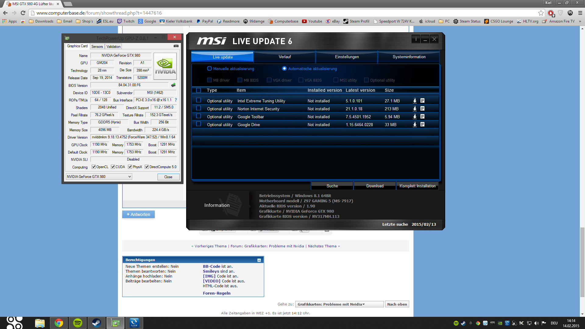

Wir sind ja nicht dumm. Das Bios is das aktuellste 113 und wird in GPU-Z auch so angezeigt!

Habt Ihr das Bios via Live Update geflasht oder manuell bzw. war es bereits auf der Karte ?
Für verschiedene SNs gibt es unterschiedliche vBios.
https://forum-en.msi.com/index.php?topic=184740.0
Der Soll-Zustand ist, dass VRM Lüfter erst ab 65 Grad zu drehen beginnt.
Sonst könntet Ihr auch noch den MSI Service kontaktieren.
Bei mir war noch das .111 drauf ... habe eben erst auf 113 geupdated und weiterhin keine Probs.:cool_alt:

Geflasht hab ich garnix - da die, meines Wissens nach, aktuelle bereits drauf war.
Live Update schlägt auch keine vor.
Der VRM Lüfter läuft definitiv schon vorher bei mir, weiss ich sogar sicher da ich noch nie 65° mit der Karte erreicht habe (ausser im Furmark).
