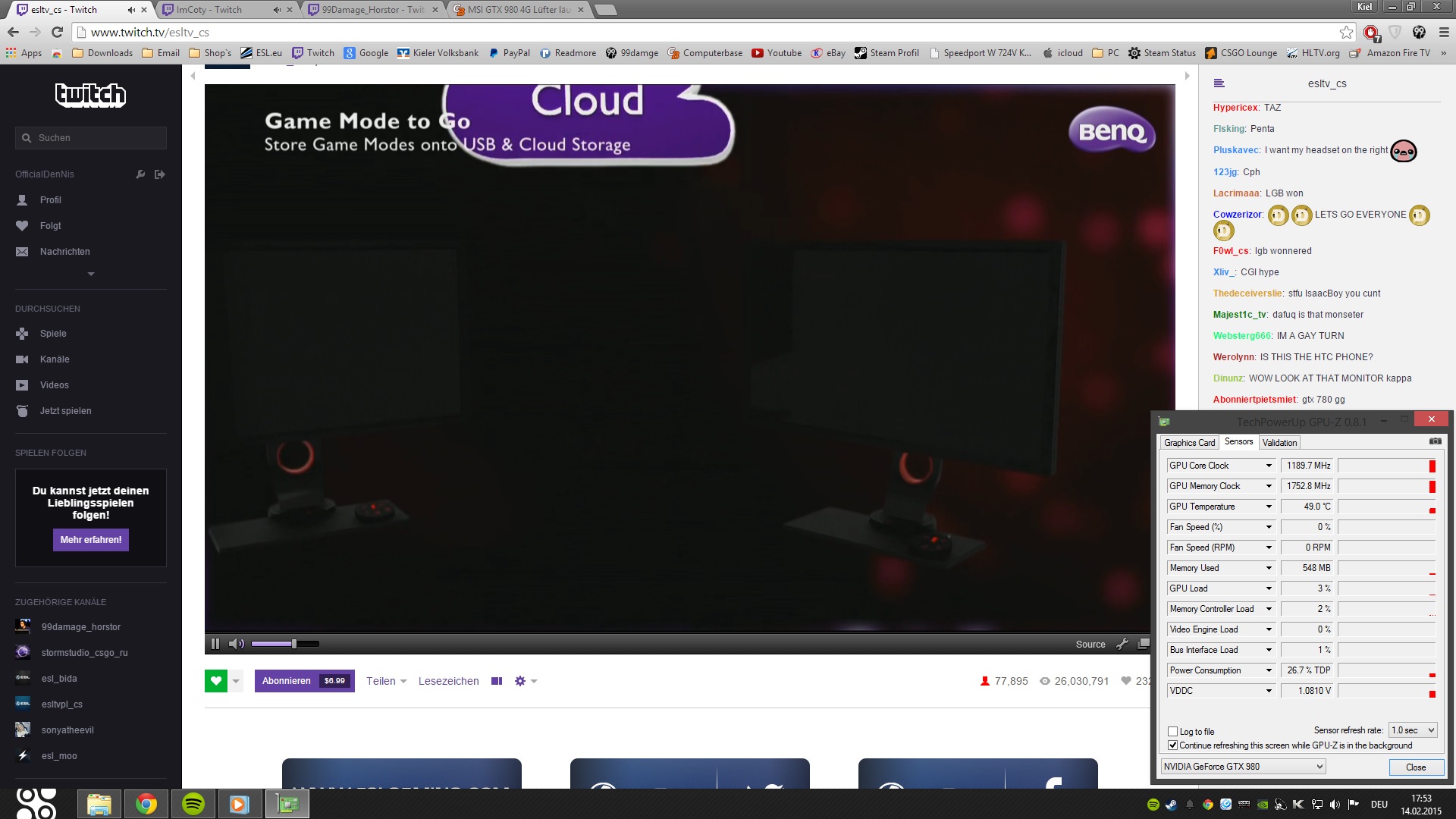

MSI GTX 980 4G Lüfter läuft immer ?

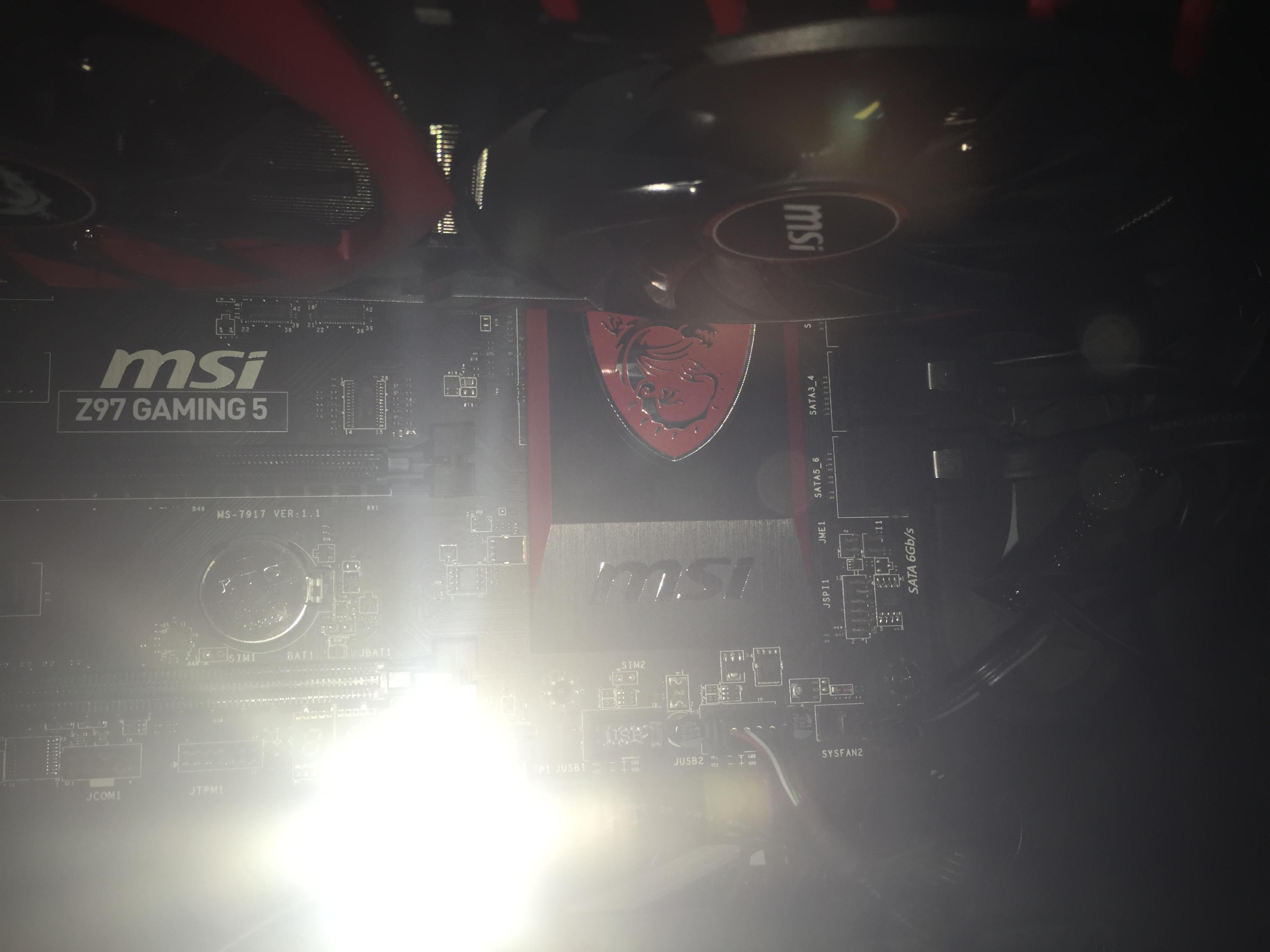

Bei mir das selbe, nur kurz nach dem Restart ist die Karte komplett lautlos, wenn sie mal etwas läuft immer zwischen 30 und 50%.

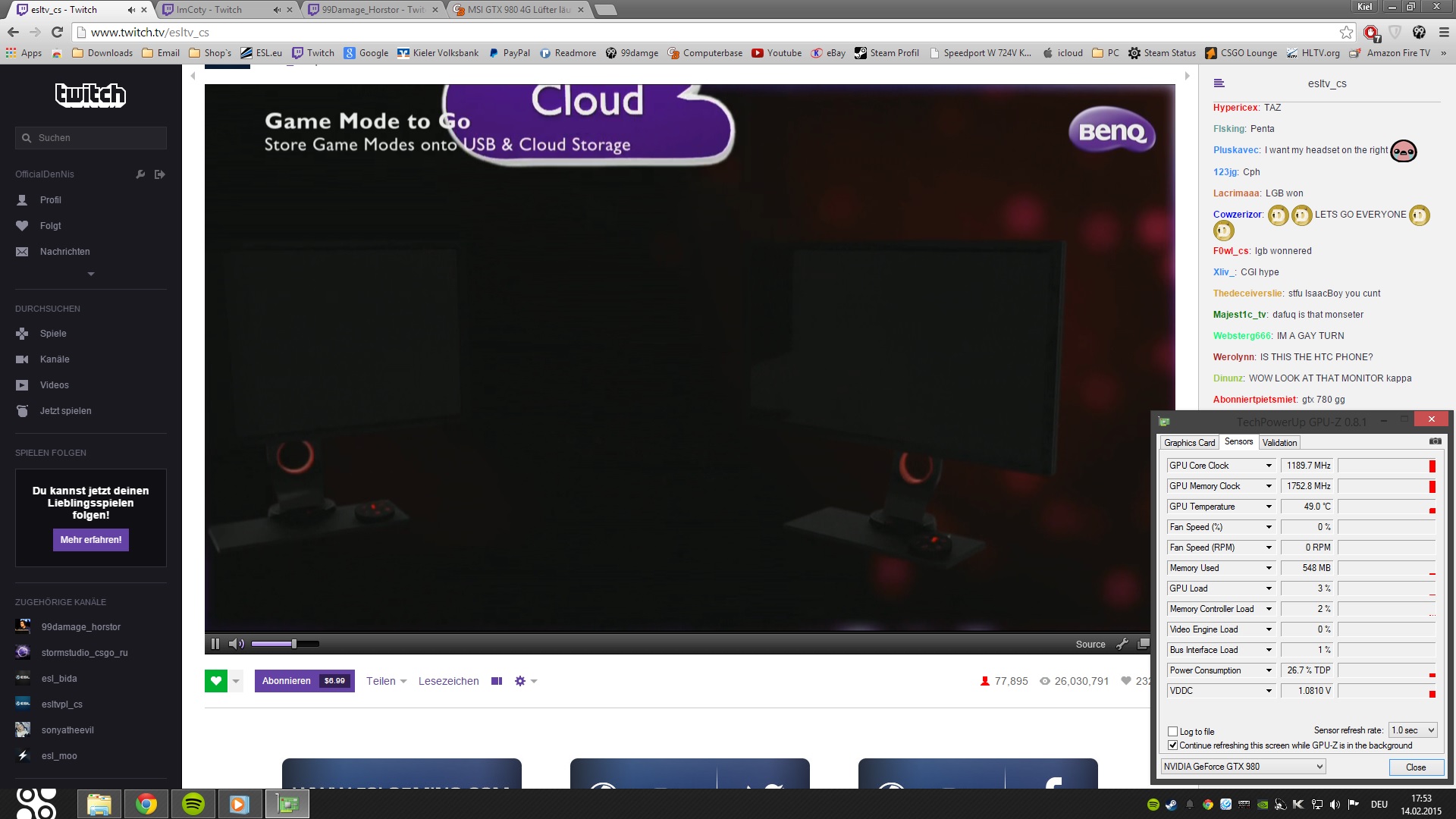

ist irgenwie komisch bei dir, habe selbst 3 streams offen und bei bewegt sich kein lüfter!
Dito ... fängt erst später an zu laufen ... dauert selbst bei 3D Benches eine ganze Weile bis der VRM Lüfter anspringt.

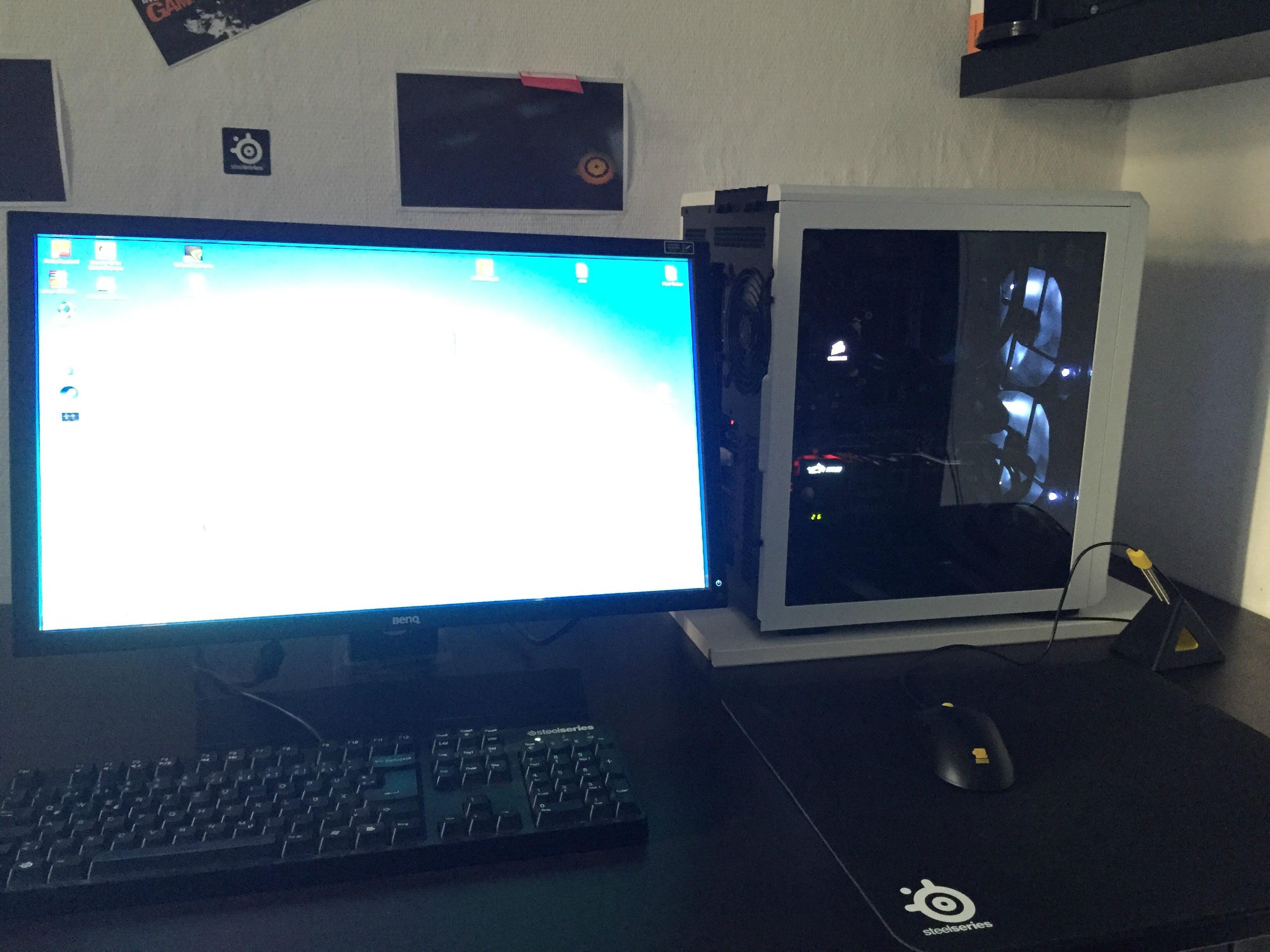

"Gehäuse" ist halt aktuell das 30qm Wohnzimmer mit ~20 Grad RT. :)

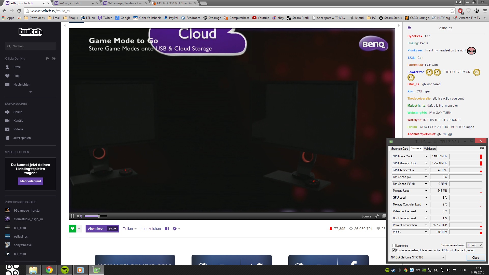

Ich hab schon ein recht großes Gehäuse, es findet auch keine Abstufung statt, GPU ist aktuell nur bei 46°
Entweder der VRM läuft garnicht oder auf 31, 50 % lt. MSI Fan Tool (das einzig mir bekannte das den anderen Lüfter mit anzeigt).
Aktuell läuft Heroes of the storm und ein lumpiger Twitch Sream. 50 % egal was ich mache...

Entweder haben alle ohne das Problem deutlich bessere Gehäuselüftungen oder die Karte ist einfach kaputt. Aber ich hab ein normales Gehäuse mit 2 Lüftern, die zwar relativ niedrig drehen, aber meine CPU z.B. läuft auf 34°C und die GPU bleibt ja auch unter 50°C. Es sind nur die dummen Spannungswandler die heiß werden oder jedenfalls denkt die Karte es und wirft den Lüfter an.

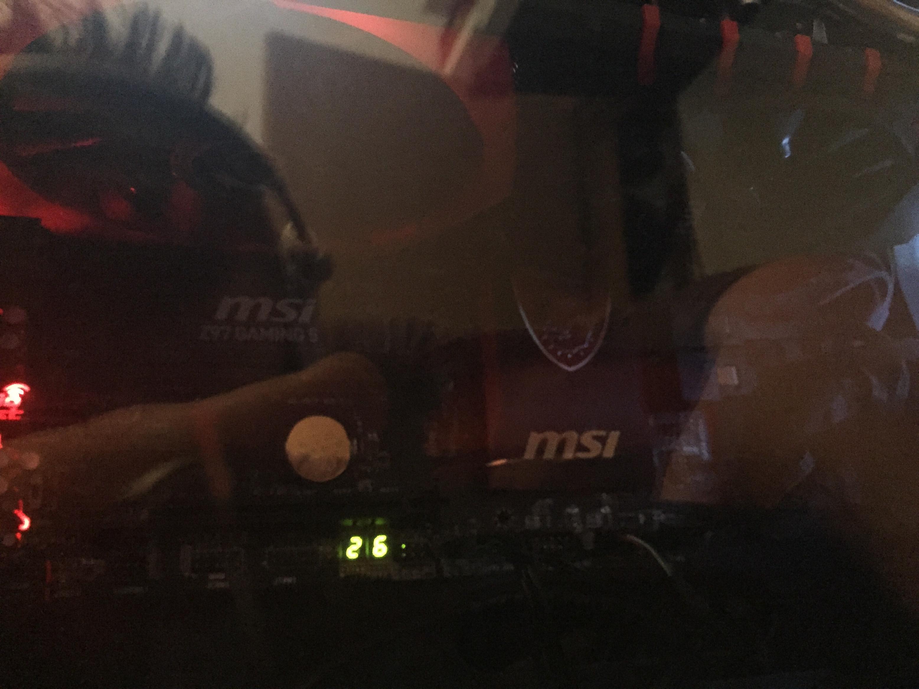

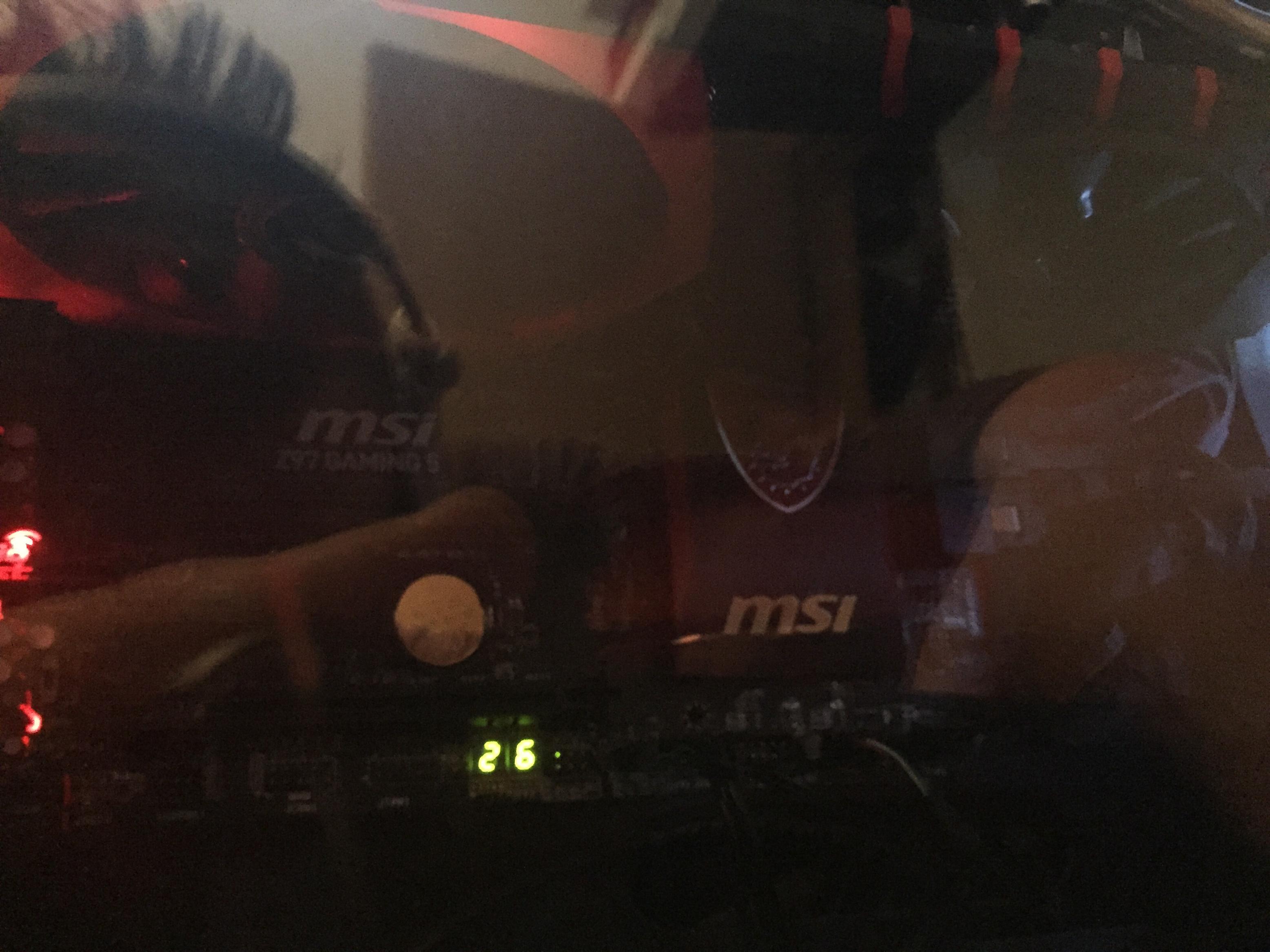

Ich überlege gerade ob es an der Soundkarte liegen kann die über der Rückseite der Grafikkarte sitzt.
Könnte das derart negative Auswirkungen haben ? Ich hab ja keine Ahnung was ne Soundblaster Z abstrahlt...
