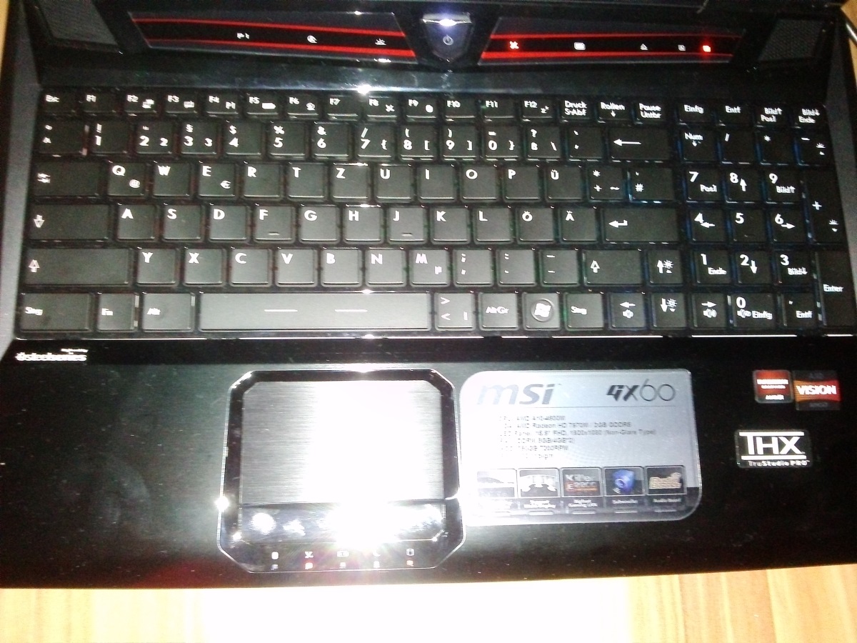

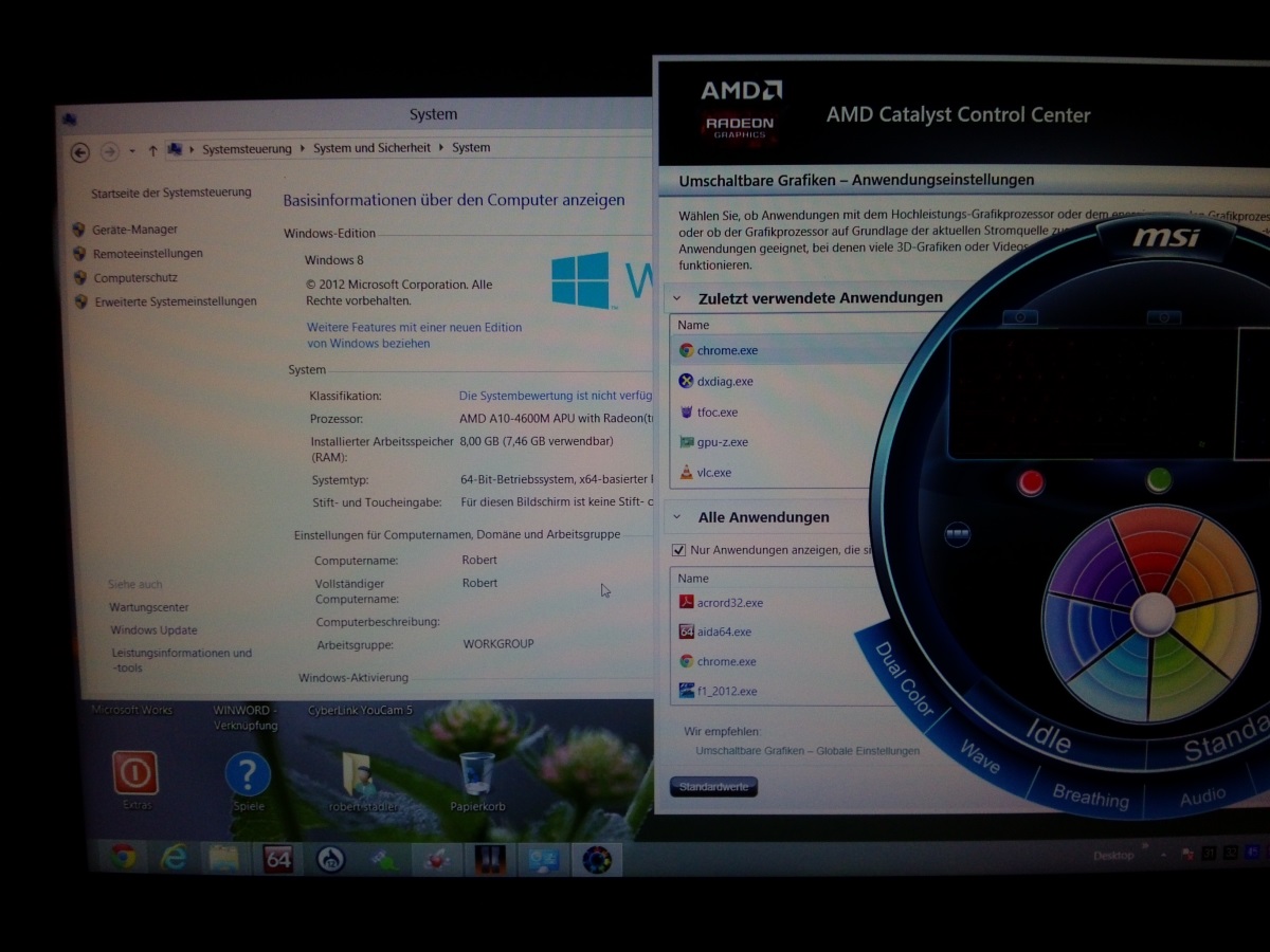

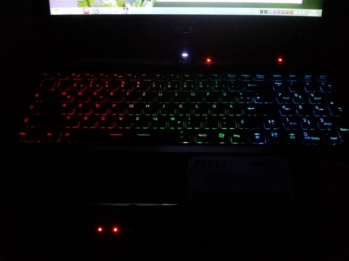

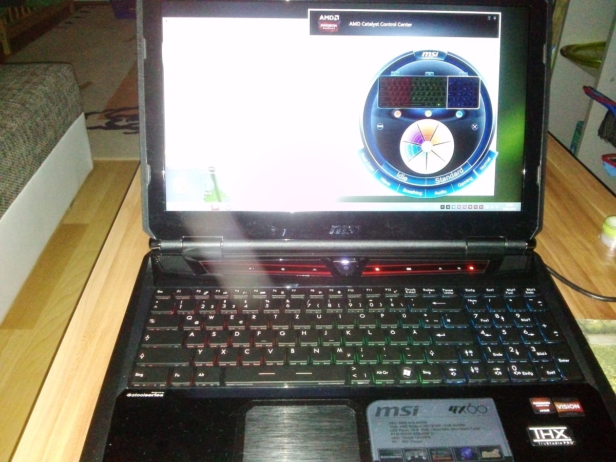

Habe heute mein GX60 erhalten und erstmal SSD und die Tastatur vom GT60 eingebaut.
Diese passt ohne Probleme wird auch verschraubt. Wird auch beim hochfahren sofort angeschaltet und kann durch den KLM Manager gesteuert werden, somit können die einzelnen Farben verändert werden.
Neuste EC Firmware Installiert und bisher läuft es sehr gut. Was die Leistung in Anwendungen und Games angeht, muss ich diese noch Testen.
Die Verarbeitung ist super keine Kanten oder irgendwelche Spalten, es Knartzt auch nichts.
Der Sound ist MSI Typisch hervorragend.
Alles sehr solide.

Warum sollte sie nicht funktionieren ? Es ist nunmal das gleiche Gehäuse...
Verstehe dich eh nicht, warum du dir solch ein Krüppelgerät gekauft hast, obwohl du schon ein GT60 hattest bzw ein baugleiches... Wie langsam der A10 ist ist ja eigentlich bekannt...
Habe das GX60 Gewonnen, und bisher macht es einen guten Eindruck. Mal sehen was es so kann.
Ich finde die Frage schon interessant, ob die Tastatur funktioniert, da es sich hierbei um ein "Spider" Mainboard mit AMD CPU und GPU handelt. Sprich es ist nicht das "normale" mit Intel Chipsätzen etc. Es hätte ja sein können, dass sich MSI hier das Geld gespart hat.
Letzten Endes könnte man aber vermuten, dass es sich hierbei um das gleiche Mainboard wie im Nachfolger GX 70 handelt, das nun auch eine beleuchtete Tastatur am Werk hat.
ja, das wird das gleiche Mainboard sein. Die Vergangenheit hat bewiesen, das MSI die Mainboards der 15.6" Geräte auch in den 17.3" Geräten verbaut.
@stadler5 dann hätte ich es verkauft mit der Grafikkarte von deinem GT60 Barebone. Die HD7970M hätte ich schön dort verbaut und dann hättest du das perfekte Gamingnotebook.
Ja das stimmt, hatte auch mal eine GTX675MX eingebaut was auch gut gefunzt hat.
Ob die Tastaturbeleuchtung gehen würde war ich mir erst nicht sicher, hätte ja auch im Bios abgeschaltet sein können obwohl der Anschluß Hardware mäßig vorhanden ist.
Aber es hat sofort geleuchtet. Das MSI nicht gleich die Beleuchtung verbaut ist schade. Ich habe sie über den MSI Shop bezogen.
