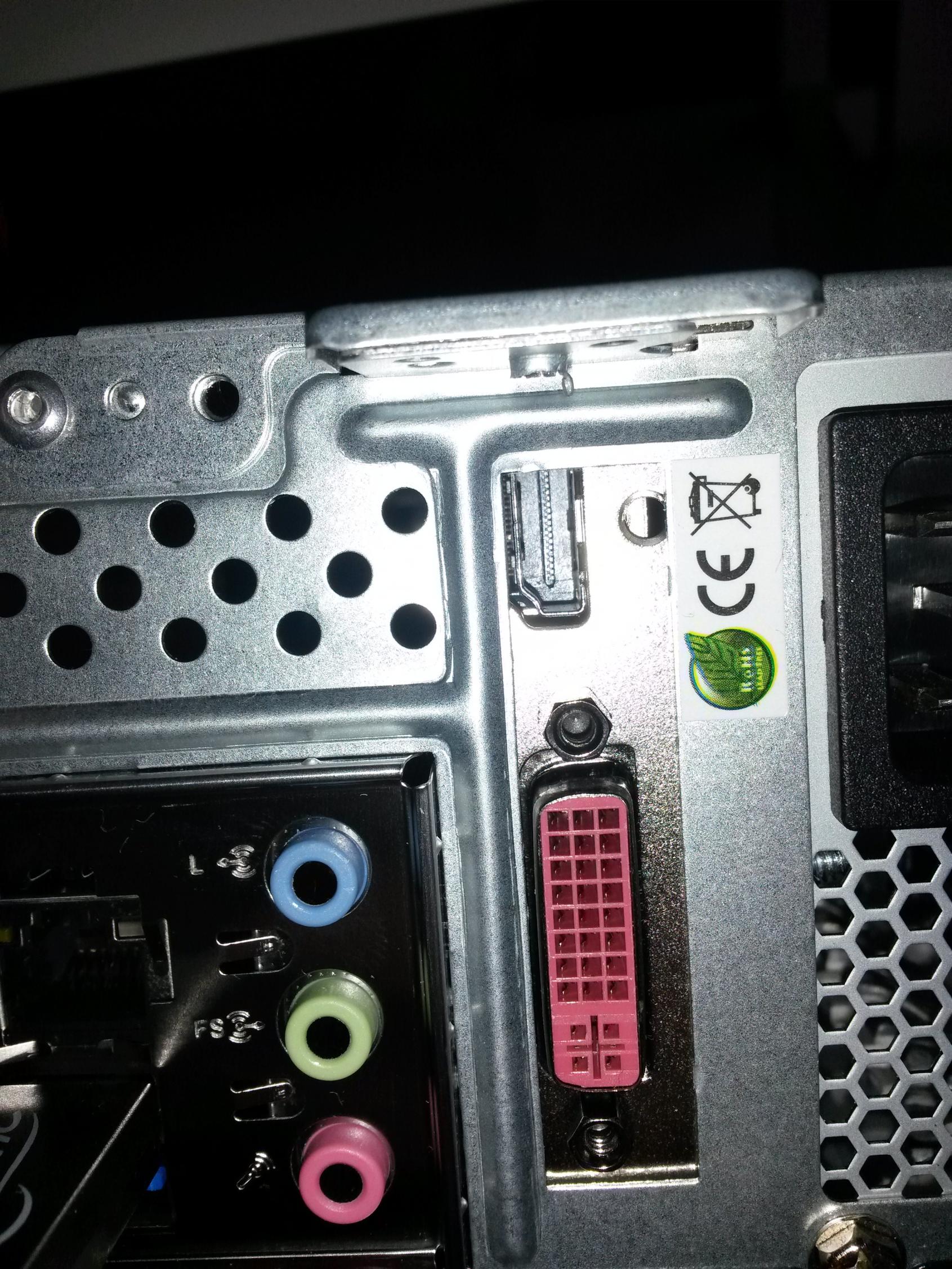

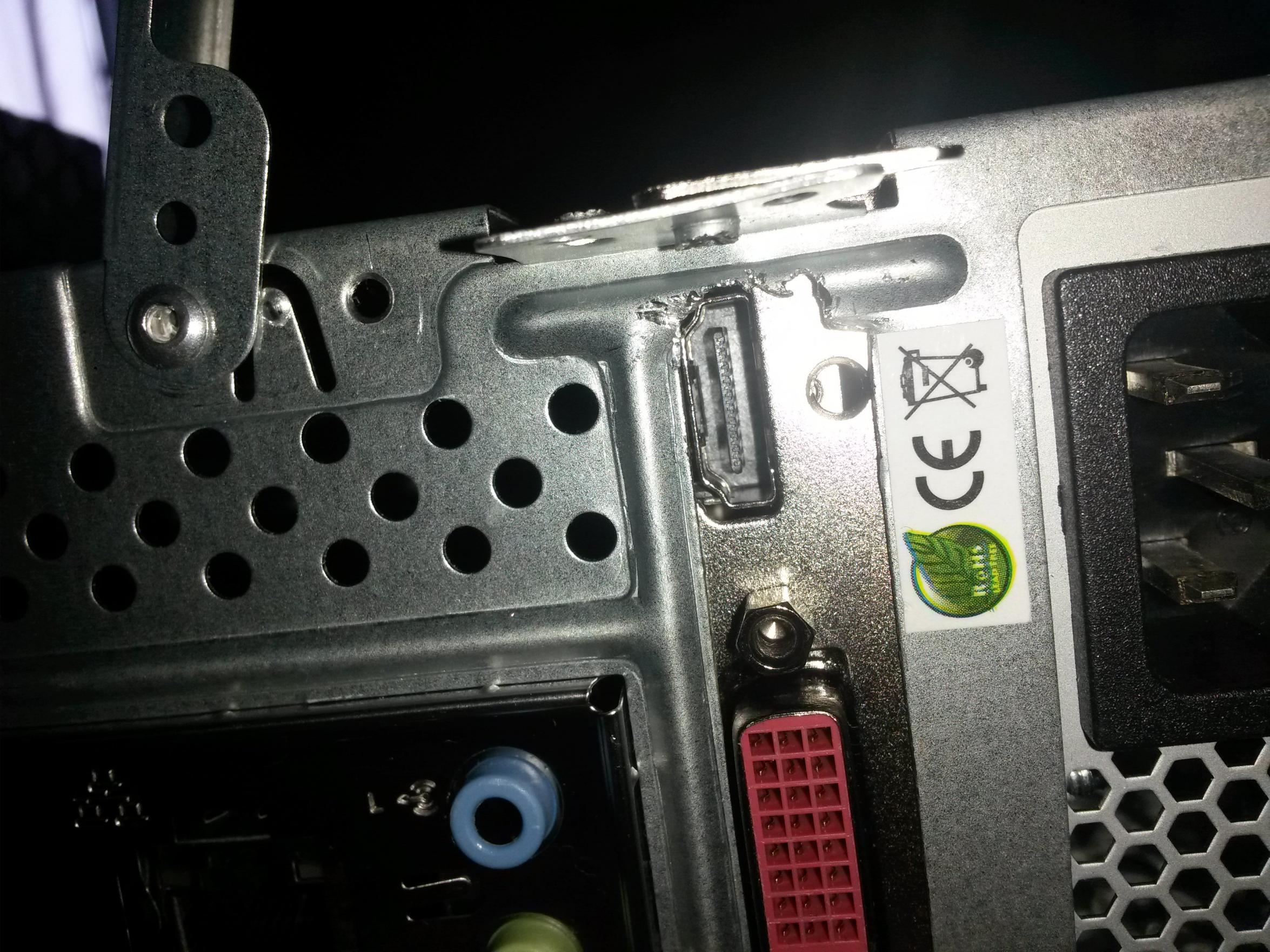

Edit2: So... ich bin nun schon etwas weiter. Mainboard funktioniert mit der Grafikkarte, ABER, nur wenn es ausgebaut ist ! Sobald ich es nur in den Tower "lege", ohne es festzuschrauben, geht die Kombination R7 + Mainboard nicht mehr... Ich habe auch schon testweise eine Antistatikmatte unter das Mainboard gelegt, ohne Erfolg. Bei dem Gehäuse handelt es sich um ein Chieftec FI-02BC-U3 . Bei dem Gehäuse hat Chieftec leider einen Konstruktionsfehler gemacht, so das man den HDMI der Grafikkarte nicht mehr nutzen kann (siehe Bild). Diesen habe ich behoben, indem ich etwas vom Material abgeschnitten habe (hatte leider nur eine grosse Blechschere, wodurch es natürlich etwas unsauber geworden ist...). Aber ich kann mir nicht vorstellen, das dies dafür sorgt, das die Grafikkarte nicht mehr im eingebauten Zustand funktioniert... ?

Tip: kauft nicht den Chieftec FI-02BC-U3 wenn ihr ne Grafikkarte einbauen wollte ! Reine Fehlkonstruktion !!!
