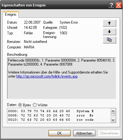

Bei meinem 2ten Rechner habe ich seit ca 4 Tagen lustige Abstürzte unter Windows (PC startet einfach neu) und dann bekomme ich folgende Meldung beim nächsten Systemstart...
"Das System wird nach einem schwerwiegenden Fehler wieder ausgeführt"
Dabei kann ich in der Datenbank einen System-Fehler der Kategorie 102 und Ereigniss 1003 finden.

edit: Bild der Verwaltung angefügt, leider bekomme ich dadurch nicht viel mehr hereuas, als das es ein "KernelCrash" ist
