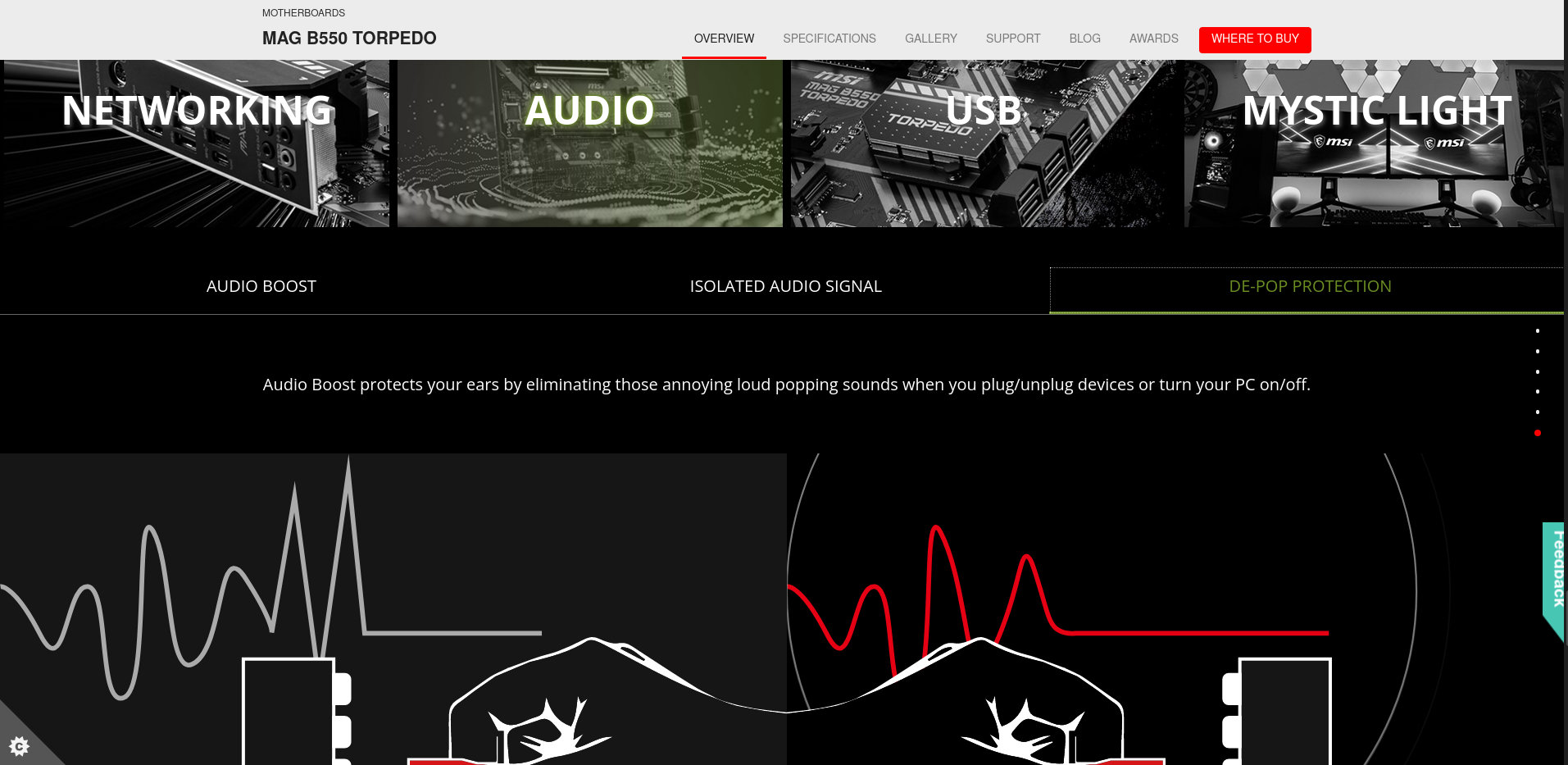

MSI bewirbt das Mainboard auf seiner Homepage damit, dass dank "Audio-Boost" und "De-Pop Protection" dieses Knistern nicht auftreten soll (Bild im Anhang). Mich würde daher interessieren, ob andere Besitzer dieses Mainboards, dasselbe Phänomen beobachten. Falls ja, würde ich davon ausgehen, dass ich das Knistern bisher einfach nur nicht wahrgenommen habe - wobei es mich ab jetzt ganz schön stört. Falls andere das Problem nicht haben, würde ich das Mainboard vielleicht beim Händler reklamieren.

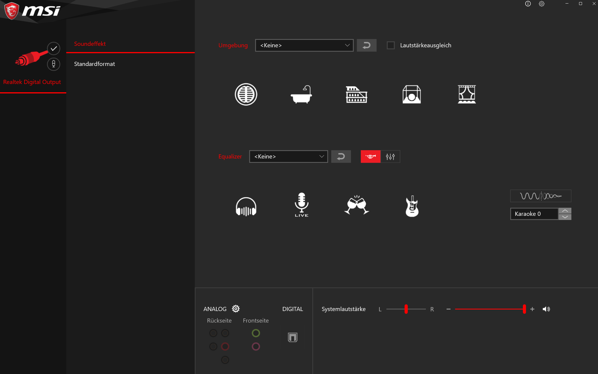

Habe mir alles nochmal genau durchgelesen und da ist mir aufgefallen das du ja noch nicht das hier erwähnt hast. Hast du die Konsole vom MS Store installiert?
Bei mir sieht das leider so aus da ich ein Logitech G 635 Headset habe.
Gerade was die Anschlüsse am MB angeht kann man dort die Buchsen separat zuteilen.
Es gibt auch oben rechts eine Einstellmöglichkeit, da könntest du mal testen wie sich die Anschlüsse verhalten.
