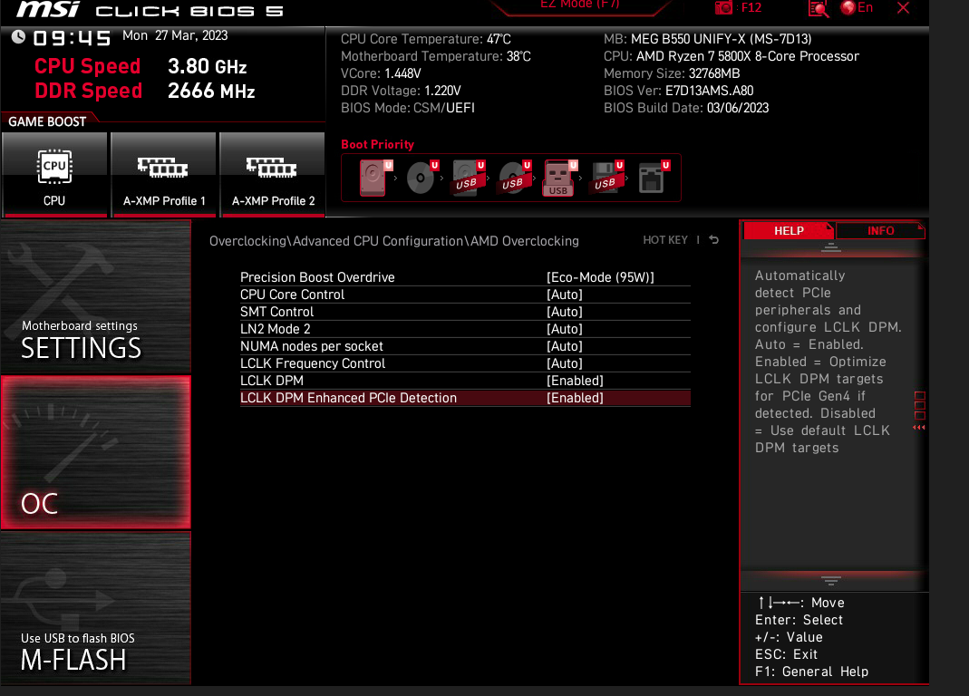

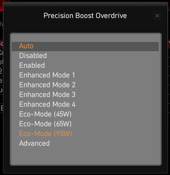

Unter OC hat man bei PBO die folgenden Möglichkeiten
( ist auch vom Board UND verbauter CPU abhängig ):
Man kann aber KEINE anderen Werte verändern!

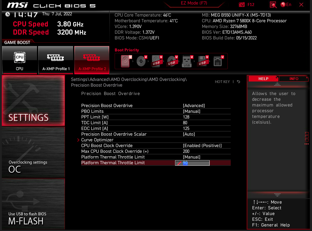

Will man CO, Scalar, TDC, EDC PPT u. s. w. ändern muss man das unter OC machen.
Ich habe auch den 5800X verbaut und bei dem CO ausgelotet, pro Kern und mit Core Cycler getestet.
Bei Games läuft er mit dem 65W ECO Mode und wenn ich andere Programme laufen lasse die mehr Power brauchen habe ich das 95W ECO Mode Profil abgespeichert.
Hier ein Screen vom RM, den ich nur zum auslesen benutze und alle Einstellungen werden im BIOS vorgenommen!
Ja der erreicht im boost die 5050 MHz auf max. 3 Kernen.

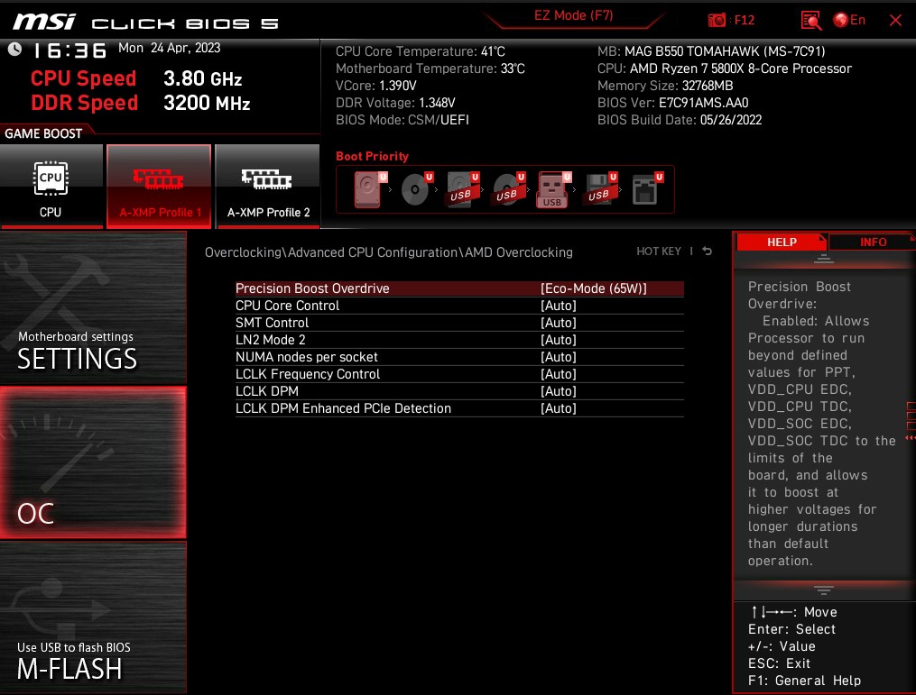

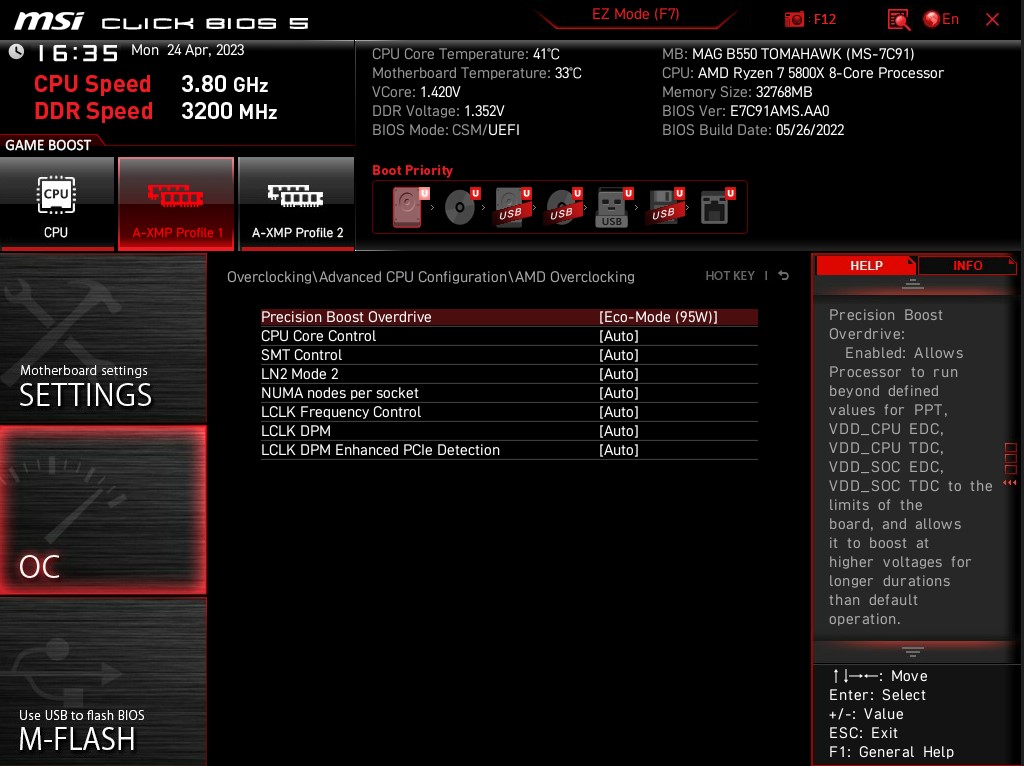

Ich habe zunächst aufgrund deines Posts unter OC/ACG/AMD OC den 65 W Eco Modus ausgewählt.

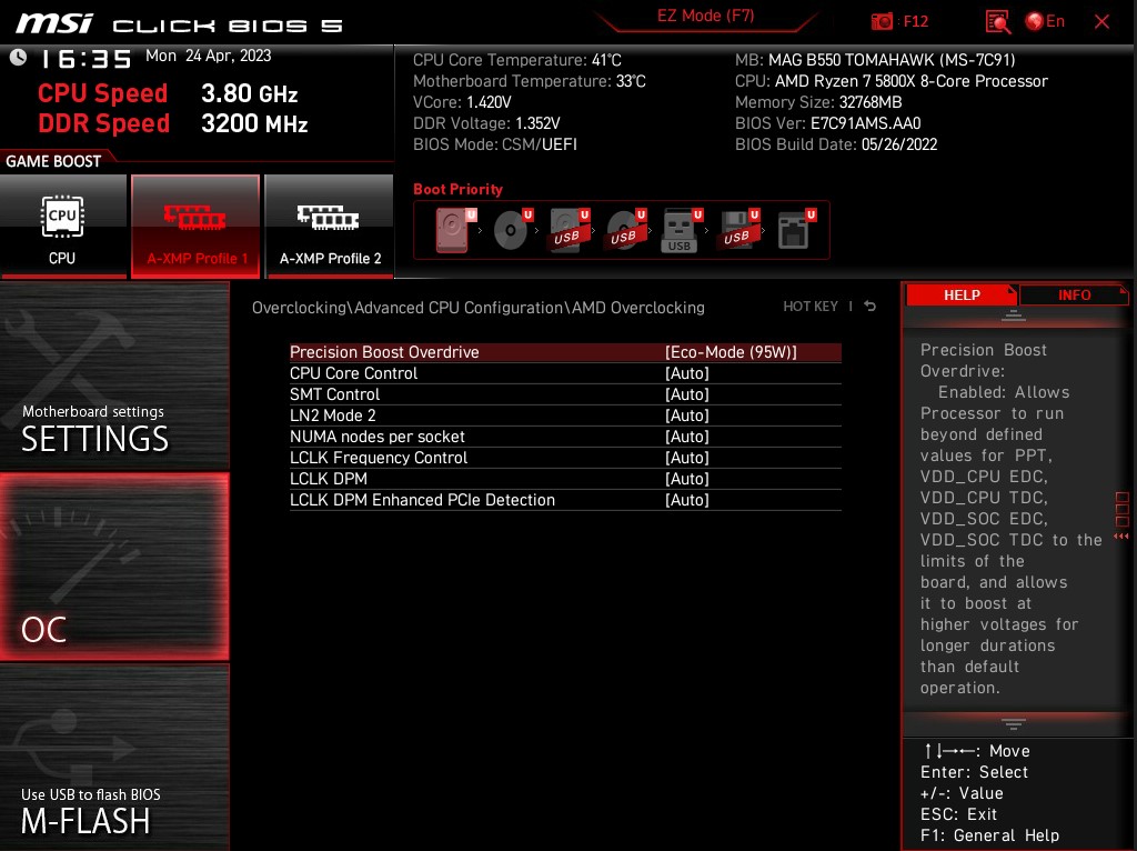

Dann den 95 W Eco Modus.

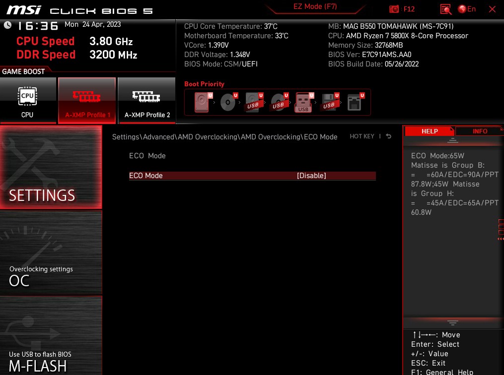

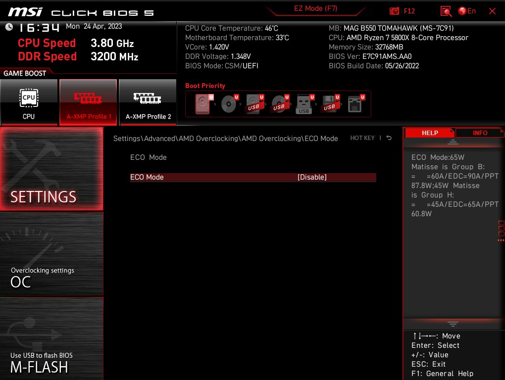

Unter Settings/Advanced/AMC OC/ECO Mode ist der Eco Modus wie man sehen kann deaktiviert.
Auch beim 95 W Modus ist er deaktiviert.

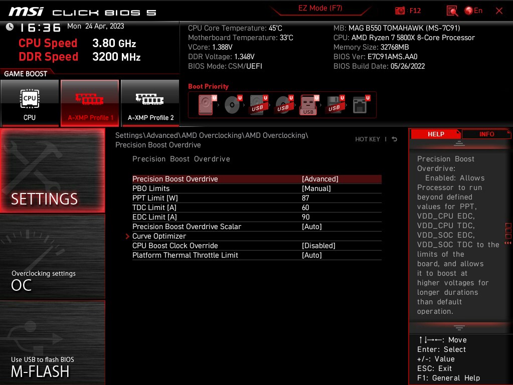

Trotzdem sind die Werte PPT, TDC und EDC unter Settings/Advanced/AMC OC/PBO so, wie sie es im 65 W Modus sein sollten.
Im 95 W Eco Modus ändern sich die Werte dann auch entsprechend.
Ist der Eco Modus also nun also aktiviert oder nicht? Sind die Werte unter Settings/Advanced/AMC OC/PBO schon der Beleg, dass der entsprechende Modus aktiviert ist und wird der Modus entsprechend unter OC/ACG/AMD OC aktiviert?
Wenn das so ist: Wofür gibt es dann überhaupt das Fenster Settings/Advanced/AMD OC/ECO Mode?
@Tobi...:D hat ja auch schon gesagt, dass Einstellungen, die er darin ändert, sowieso nicht gespeichert werden. Ich habe wie gesagt im Kopf, dass das vor dem BIOS Update anders war. Hier wurde gespeichert, dass er Eco Modus aktiviert ist. Ich bin mir aber auch nicht mehr sicher, da ich nach der Systemaufsetzung nicht mehr reingeschaut habe.

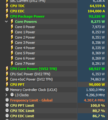

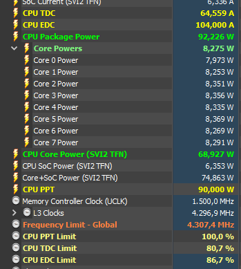

Beleg bekommst du, wenn du in Windows mit HWInfo (Bereich Sensors) beobachtest, wieviel Watt die CPU unter Volllast verbraucht und wieviel % der PPT das sind.

Bei meinem MSI Mainboard mache ich alle Einstellungen nur im Bereich OC. Das hat immer funktioniert.
PS: So wie du den Abgleich probierst, wird das auch nichts. Jede Einstellung im BIOS wird erst nach einem Neustart übernommen. Wenn du also bei OC den Eco-Mode einstellst und dann rüber zu Settings wechselst, ist er dort natürlich noch als deaktiviert gekennzeichnet, weil er noch nicht aktiv ist.
Also hast du den Eco Modus auch ausschließlich dort aktiviert?
Ja, ich mache meine Einstellungen immer nur unter OC. Bei Settings schaue ich nicht mal rein, ist nicht relevant.

Als Beispiel mal ein Ausschnitt mit den gelb markierten relevanten Werten in HWInfo (PPT auf 90W gestellt):
Wie lange sollte ich Cinebench denn laufen lassen, damit ich dann die Werte in HwInfo entsprechend auslesen kann? Im Youtube Tutorial gab es verschieden lange Möglichkeiten, die man auswählen konnte. Ich habe das Programm noch nie benutzt. 😅
Wenn der PC vorher kalt war, schon 10-15 Minuten mindestens. Kann man als Mindestdauer einstellen. Sobald die Zeit abgelaufen ist, beendet R23 noch den laufenden Durchgang und hört dann auf. Den Screenshot von HWInfo kurz vor Ende machen, dann hat man die echten Lasttemperaturen.
