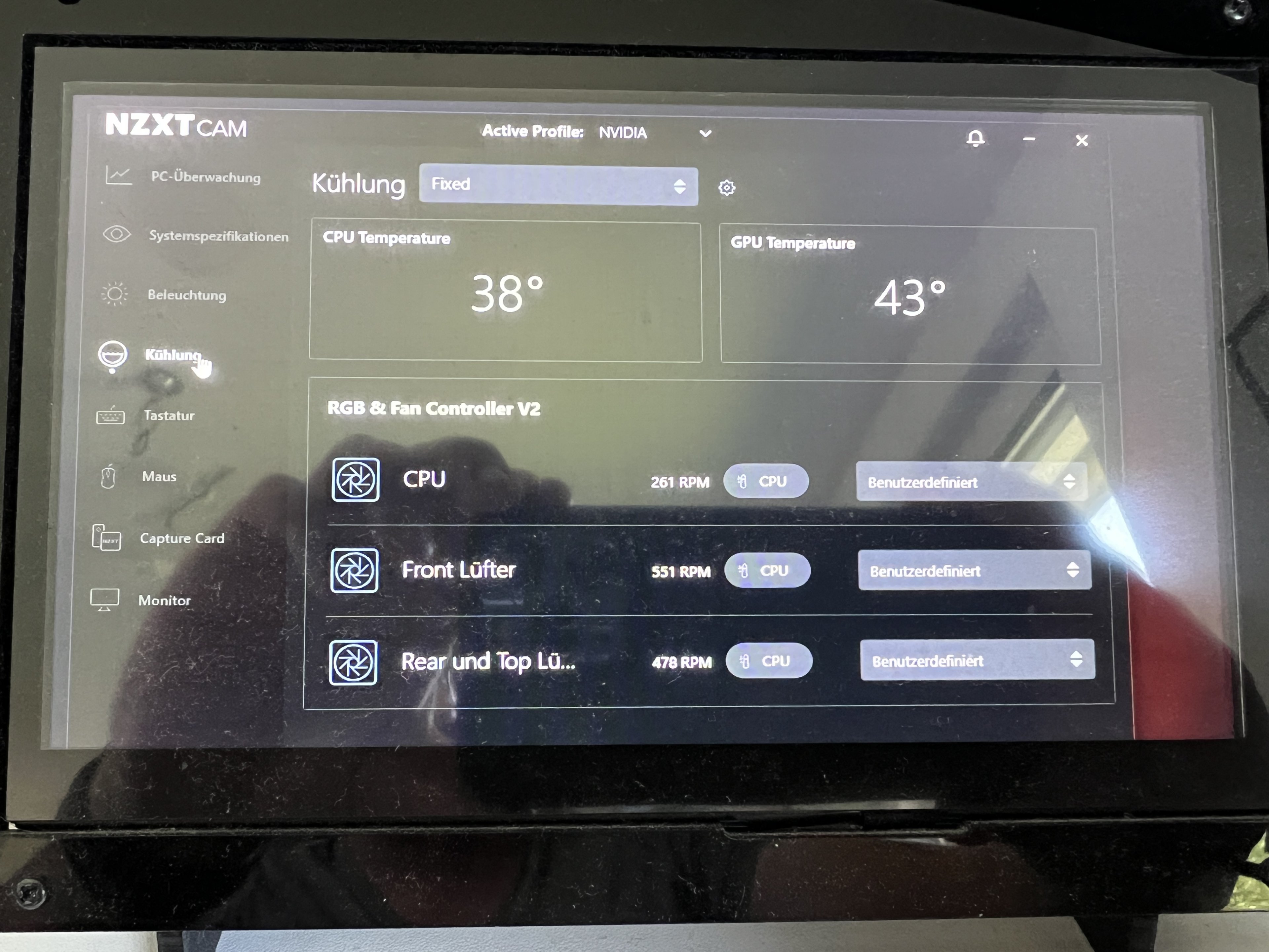

Bei deinem Gehäuse und AIO sollten die Temps DEUTLICH geringer ausfallen.
Ich habe nur ne Luftkühlung und einen 5800X...
Idle 37-41 Grad
Volllast max 76-78 Grad (CB23)
Reaktionen: NyanLaudi

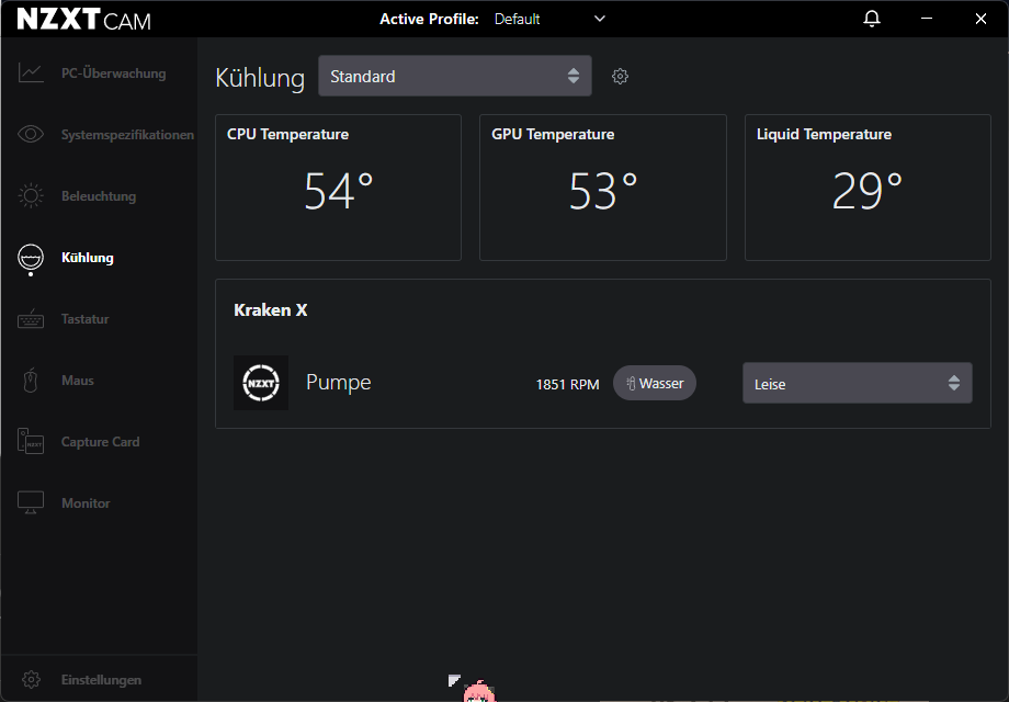

hab mir halt auch schon gedacht das bessere CPU gleich Mehr wärme aber habe irgendwie trotzdem immernoch ein Auge auf CoreTemp und finde es dennoch sehr ungewohnt das die so hoch sind ^^😂
Also für wakü sind die auch zu hoch
also das sind meine werte im idle mode habe grade nebenbei nur Spotify und Discord laufen 👀
