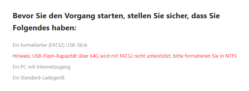

Kann sein. Im Handbuch steht nichts drin wegen FAT32, aber auf die Video Anleitungen sieht man das es FAT32 ist. Aber jetzt muss ich doch ein USB Stick kaufen, da meine Externe sich nur NFTS oder exFat formatieren lässt. Und jetzt sehe das man soll USB Sticks als NTFS formatieren und benutzen. Ich bin nur noch verwirrt.

Ich verwende einen 64GB Stick. Ich denke auch , FAT 32 ist wichtig.

Bei meinem x670e Tomahawk geht das Flashen problemlos von 32 Gb 64 Gb und 128 Gb 3.0+ Sticks und Ntfs funktioniert auch problemlos wüsste nich warum das bei einem B650 Tomahawk anders sein sollte .
Also hast Du einfach das BIOS Datei auf den Stick (NTFS formatiert) gehauen und mit den M-Flash den Update ausgeführt?
Muss ich mal probieren. Danke!
Und es hat geklappt! Einfach NTFS lassen.
