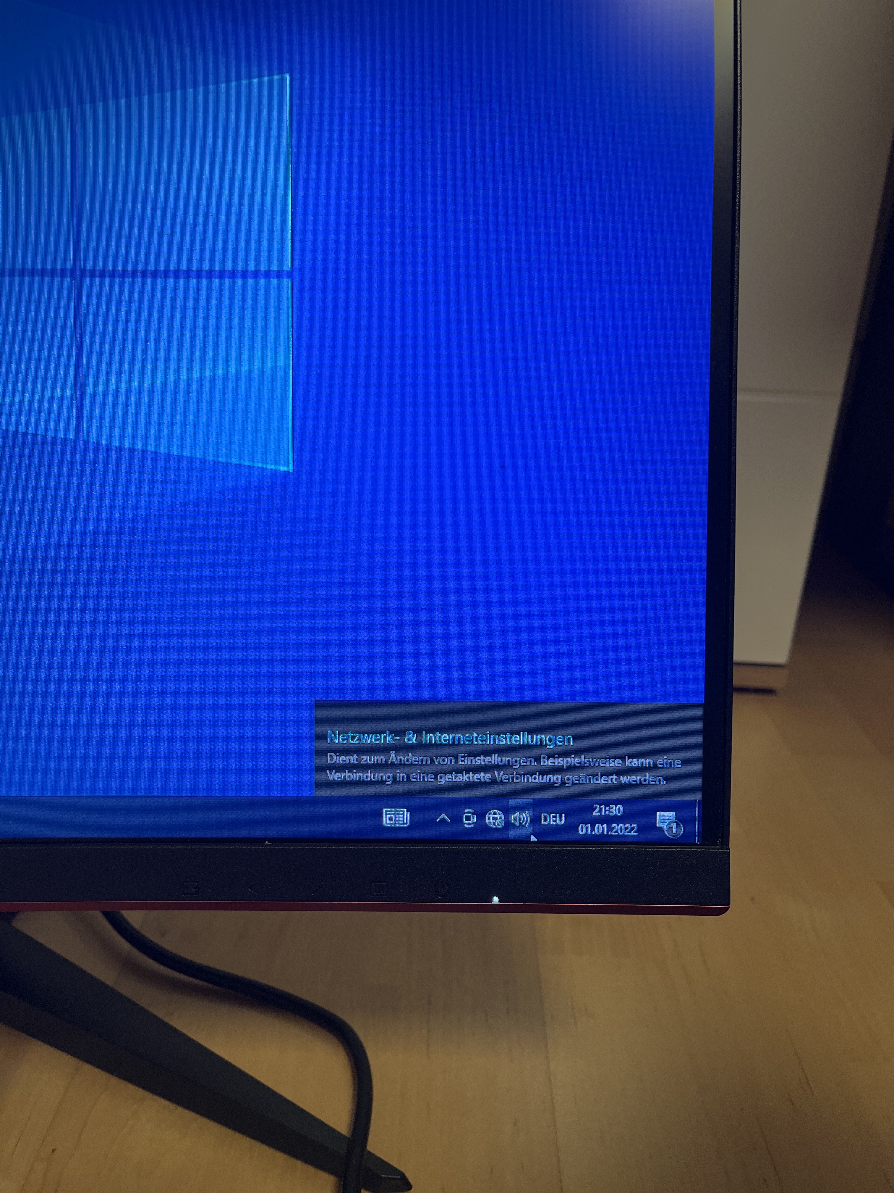

Moin, und zwar habe ich heute einen Pc gebaut, da ich ein MSI MAG B660 Tomahawk Wifi habe sollte ich ja eigentlich Wlan empfangen können oder?
Hab auf der IO-Blende bereits beide Antennen die dabei waren raufgeschraubt.
Habe kein Lan kabel/ anschluss wird also auch schwierig. Was kann ich tun?

Hattest du den WLAN während der Windows Installation? Ansonsten ist der Fall natürlich klar: Treiber vom Hersteller installieren 😊. Ein Blick in den Gerätemanager geworfen?
Moin, ne hatte ich nicht, nur wie soll ich das jetzt machen ohne Lan kabel?💀😅 puh
Ist dein WLAN im BIOS aktiviert?
Reaktionen: 00Julius
Dir ein LAN Kabel besorgen.
Oder den Treiber übers Smartphone laden und per USB auf den PC übertragen, wenn es ein Android Gerät ist.
Oder mit nem USB Stick zu nem Nachbarn, Freund gehen und da schnell den Treiber laden.
Reaktionen: Bitopium und Roesi
Das ist doch ganz normales intel wifi, ist der Treiber nicht direkt in Windows?
Ist W-Lan in Windows aktiviert?
Ja da braucht man wohl Treiber:
AMD Wi-Fi 6E
The Wireless module is pre-installed in the M.2 (Key-E) slot
Supports MU-MIMO TX/RX
Supports 20MHz, 40MHz, 80MHz,160MHz bandwidth in 2.4GHz/ 5GHz or 6GHz* bands
Supports 802.11 a/ b/ g/ n/ ac/ ax
Moin, bin jetzt gestern mit dem PC zu nem Kollegen gefahren der nen anschluss hat.😂😂 hab den treiber installiert, danke für die Hilfe
