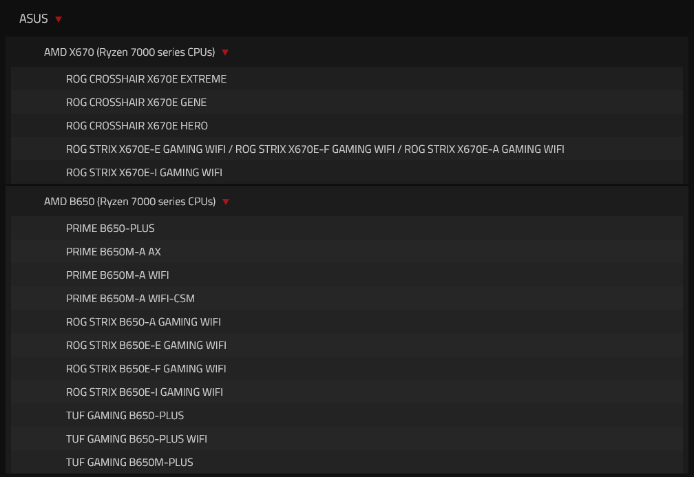

@_Sascha
Drehen wird es um: Flare X5 DDR5-5600 CL40-40-40-89 1.25V 96GB (2x48GB) AMD EXPO
Da ist das ProArt zwar nicht dabei, aber fast alle anderen
