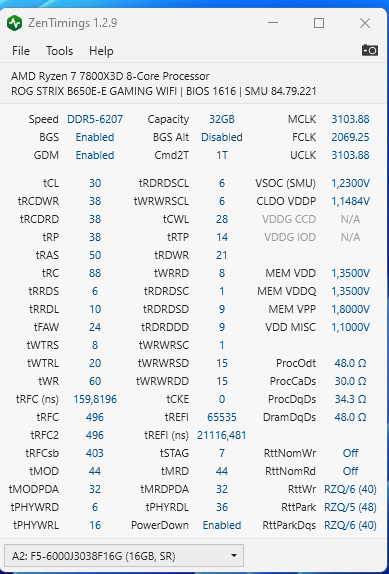

Wenn er Videobearbeitung macht, dann ist der 7950x3d einfach doppelt so schnell wie der 5800x3d und um genau diese Leistung geht es. Dazu ist der 7950x3d unglaublich effizienz im Gegensatz zu Intel. Ob 64GB reichen kannst nur du Wissen.
1) 96GB mit 6000Mhz
2) 64GB mit 6000Mhz und offen halten für 128GB mit 600Mhz
(Alternativ welchen mit 5600Mhz)
Denke mehr als 6000Mhz würde ich nicht wählen, da der x3d nicht super hohen Ram braucht und der 6000er schon gut harmoniert und sehr sicher auch einfach gut und ohne Probleme läuft. Wenn ich in After Effects 4k Dateien bearbeite, dann sind die 64GB schnell befüllt. Könnte da auch 128GB gebrauchen.
