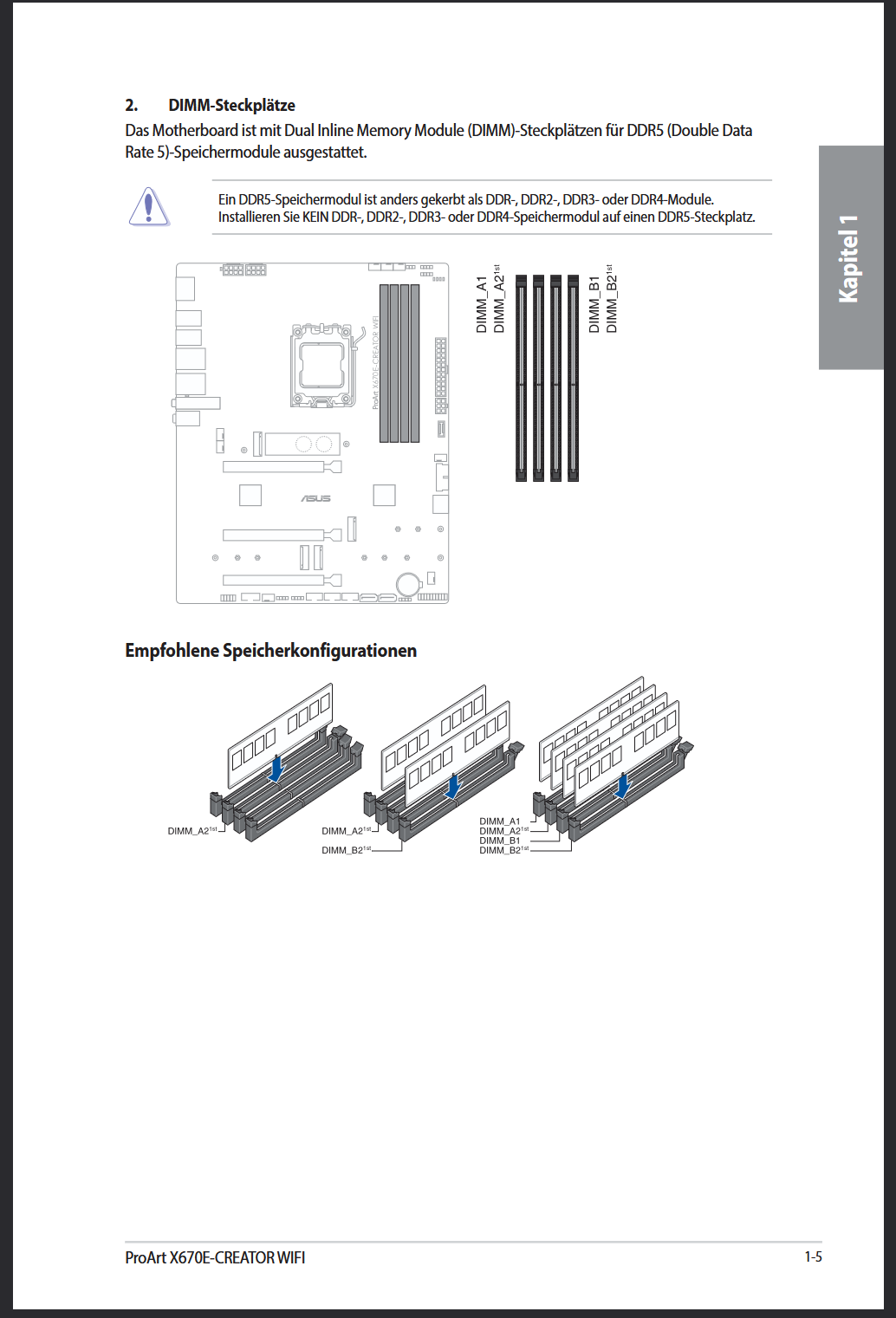

ich versuche gerade einzugrenzen, ob ich hier eher ein RAM-Kompatibilitätsproblem habe oder ob der DIMM-Slot B1 bzw. der zugehörige Speicherpfad auf dem Mainboard einen Defekt hat.
System:
ASUS ProArt X670E-CREATOR WIFI
Ryzen 9 7950X3D
BIOS 3702
128 GB RAM = 4 x 32 GB G.Skill DDR5
(allerdings aus zwei separaten 2x32-GB-Kits)
Bisherige Tests:
1 Modul in B2: startet
2 Module in A2/B2: startet
3 Module in A1 + A2 + B2: startet
Dasselbe Modul, das in A1 funktioniert hat, von A1 nach B1 umgesteckt: kein Start, orange DRAM-LED
Danach zusätzlich ein anderes Modul in B1 getestet: ebenfalls kein Start
B1 mit Taschenlampe kontrolliert: keine offensichtliche Beschädigung sichtbar
Der stabile 3-DIMM-Zustand war bei mir A1 + A2 + B2, während B1 nicht belegt war; im BIOS wurden dabei 98.304 MB erkannt und EXPO war deaktiviert.
Ich habe nicht nur mit EXPO getestet, sondern auch mit BIOS-Defaults/Standardwerten.
Vier Module starten bei mir grundsätzlich nicht, auch nicht mit konservativen Einstellungen (3600 mHz).
Für mich sieht es inzwischen so aus, als ob nicht ein bestimmter RAM-Riegel das Problem ist, sondern eher B1.
Wie würdet ihr das einordnen?
Vielen Dank im voraus

Ich hab die beiden Riegel aus einem Kit einzeln in B1 getestet: Jedes Modul, das ich in B1 gesteckt habe, führte zu keinem POST. Beide Kits funktionieren in A2/B2. Ich habe B1 bereits erfolglos mit Druckluft gereinigt. Mit der Taschenlampe kann ich dort auch weder Schmutz noch Beschädigungen erkennen.
Habe gerade nochmal ins handbuch geschaut und da erinnere ich mich dran das slot 1 und 3 nur funktionierten bei voller bestückung, also A1 und B1.
Slot 2 und 4 gingen immer, also A2 und B2, das sind ja auch die "Main"slots.
Ich weiss nicht ob das bei allen Brettern so ist oder ne allgemeine asus "krankheit" mit dem priorisieren der slots.
Mein X870E Pro Art hat nämlich auch diese eigenheit das Slot A1 und B1 erst aktiv gehen sobald auch was in A2 und B2 drinsteckt
Das A1/B1 nicht funktionieren, wenn A2/B2 nicht belegt sind, ist zwar nicht unbedingt zu erwarten, aber gleichzeitig auch nicht so extrem ungewöhnlich.
Wir sind mittlerweile daran gewöhnt, dass nicht optimale oder auch nicht supportete Bestückungen funktionieren, weil Plattformen im Allgemeinen in den letzten Jahren viel verziehen und dann trotzdem funktioniert haben.
Wer schon älter ist, der wird sich aber vielleicht noch daran erinnern, dass es früher auch mal anders war und die supportete Reihenfolge der Bestückung nicht nur ein Vorschlag war. Ist man davon abgewichen, dann lief die Kiste halt nicht.
Es ist auch denkbar, dass Asus sowas absichtlich eingebaut hat, auch wenn die AM5-Plattform das ansich verzeihen würde.
