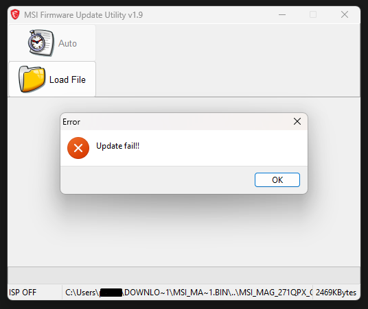

hab gestern versucht die Firmware meines MAG 271QPX zu installieren
nach erster Recherche habe ich es mit folgenden 2 Programmen probiert
MSI Center
MSI GamingIntelligence
beide haben meinen Monitor nicht erkannt
nach weiterer Recherche habe ich das Programm
MSI Firmware Update Utility v1.9.exe
und die Datei
MSI_MAG_271QPX_QD-OLED_FW.029_DE92.bin gefunden
Resultat: "Update fail"

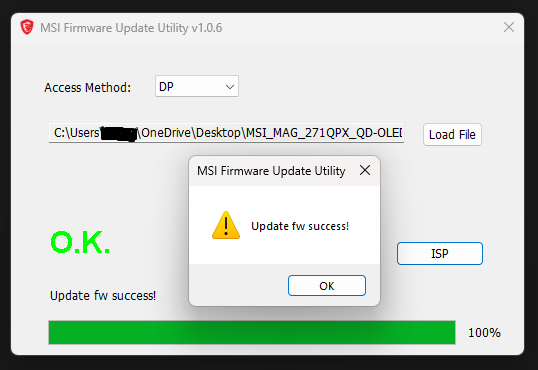

Support kontaktiert - Resultat:
MSI Firmware Update Utility V1.0.6.exe
und die Datei
MSI_MAG_271QPX_QD-OLED_E2_FW.023_1427.bin
sind bei meinem Monitor zu nutzen
hab nun erfolgreich von FW.019 auf FW.023 upgedatet
vielleicht hilft die Info ja noch jemand anderem
