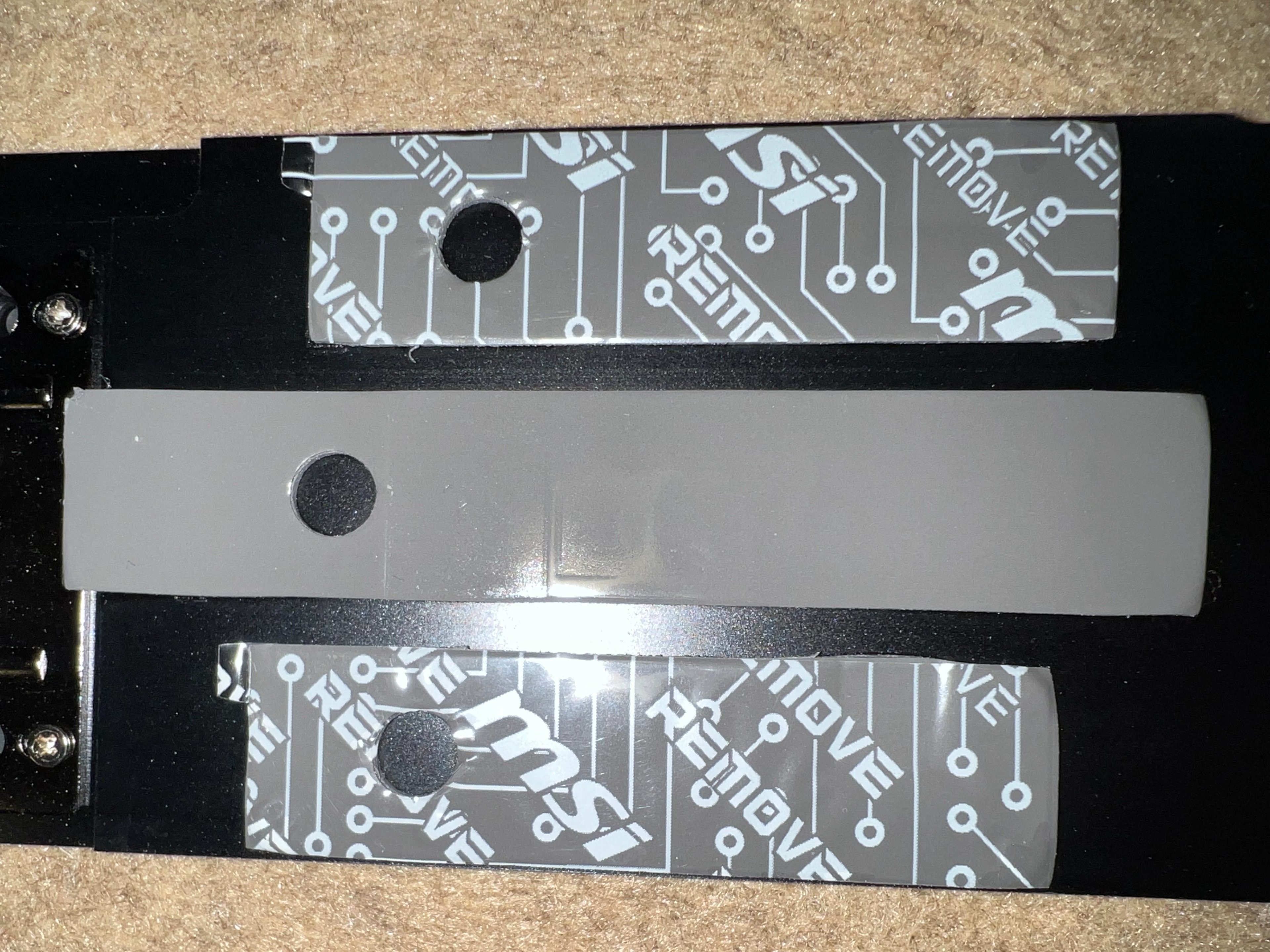

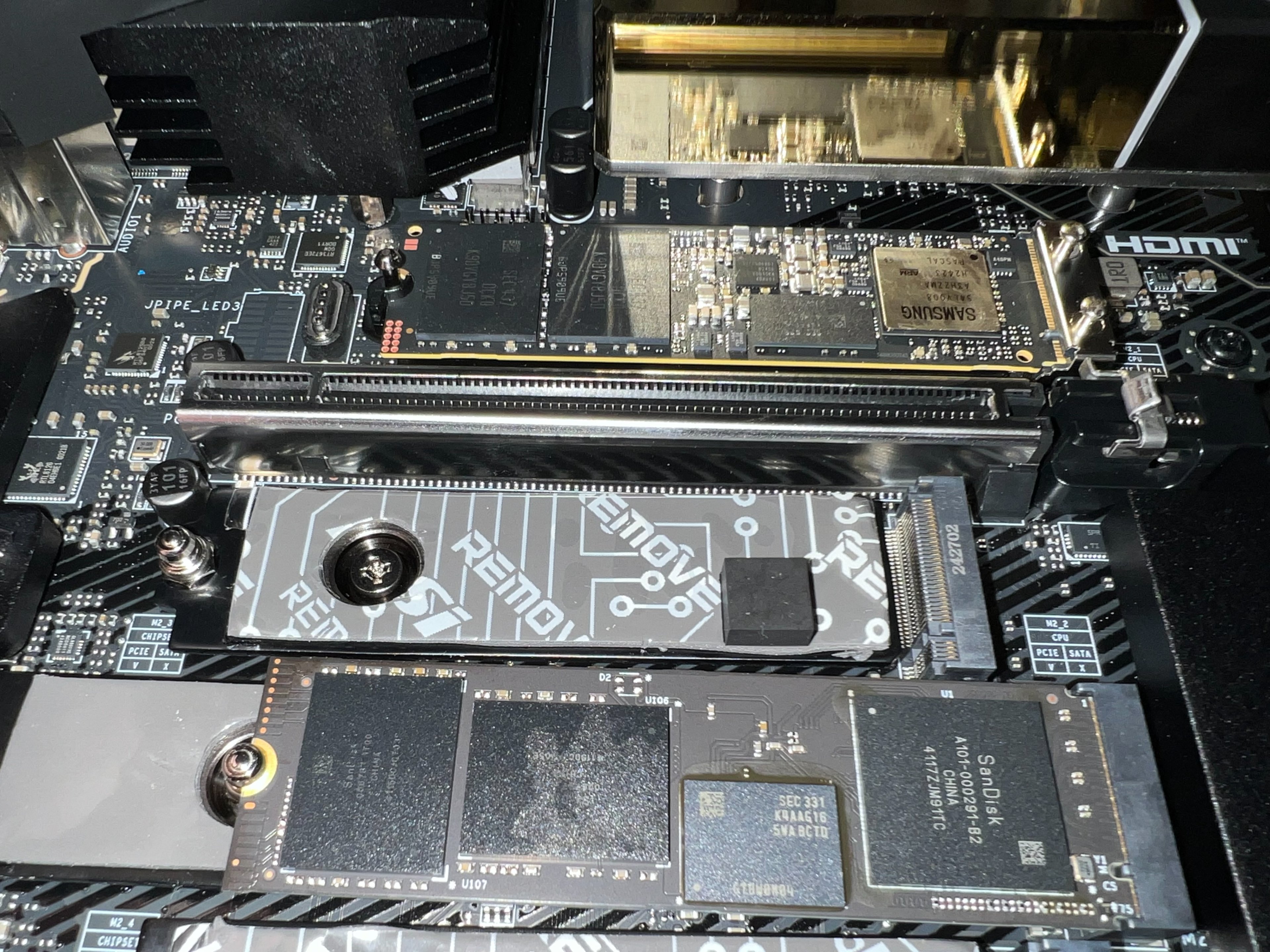

Hallo, ich habe das MSI MPG X870e und beim verbauen meiner M.2 SSDs festgestellt, das die Wärmeleitpads nicht die SSDs berühren.
Bei den SSDs handelt es sich um die Samsung 990Pro als 2 TB und der WD Black SN850X als 4 TB.
Jetzt würde ich gerne wissen,
ob jemand das Problem kennt, ob auch andere Hersteller das Problem haben?​
Ob ich die Stärke der Wärmeleitpads erhöhen kann, indem ich einfach auf die vorhanden welche aus dem Zubehörmarkt lege?​
Wie sieht dann die Wärmeleitung aus, wäre das grundsätzlich ok, vorausgesetzt das Pad berührt dann die SSD?​
Dazu noch zwei Links aus dem MSI Forum
https://forum-de.msi.com/index.php?...2-ssd-samsung-990-pro-4tb.125035/#post-948528 (wo ich mein Problem schilder)
https://forum-en.msi.com/index.php?...touching-nvme-debug-code-08-always-on.404181/
Ich frage hier im Forum, weil dieses Forum einfach größer ist und eventuell jemand das Problem kennt.
Glaube die meisten Anwender bauen ihre SSDs ein, schließen die Kühlkörperklappe ohne zu wissen das Ihre SSD nicht gekühlt wird,
wodurch auch die Haltbarkeit ihrer M.2 SSD verringern kann.
Hab den MSI Support auch angeschrieben, bin gespannt auf deren Antwort.
Edit: Warum ich glaube das das Pad nicht berührt wird, weil es keinen kleinsten Abdruck der SSD auf dem Wärmeleitpad gibt.
Weder beim Oberen noch beim Unteren.

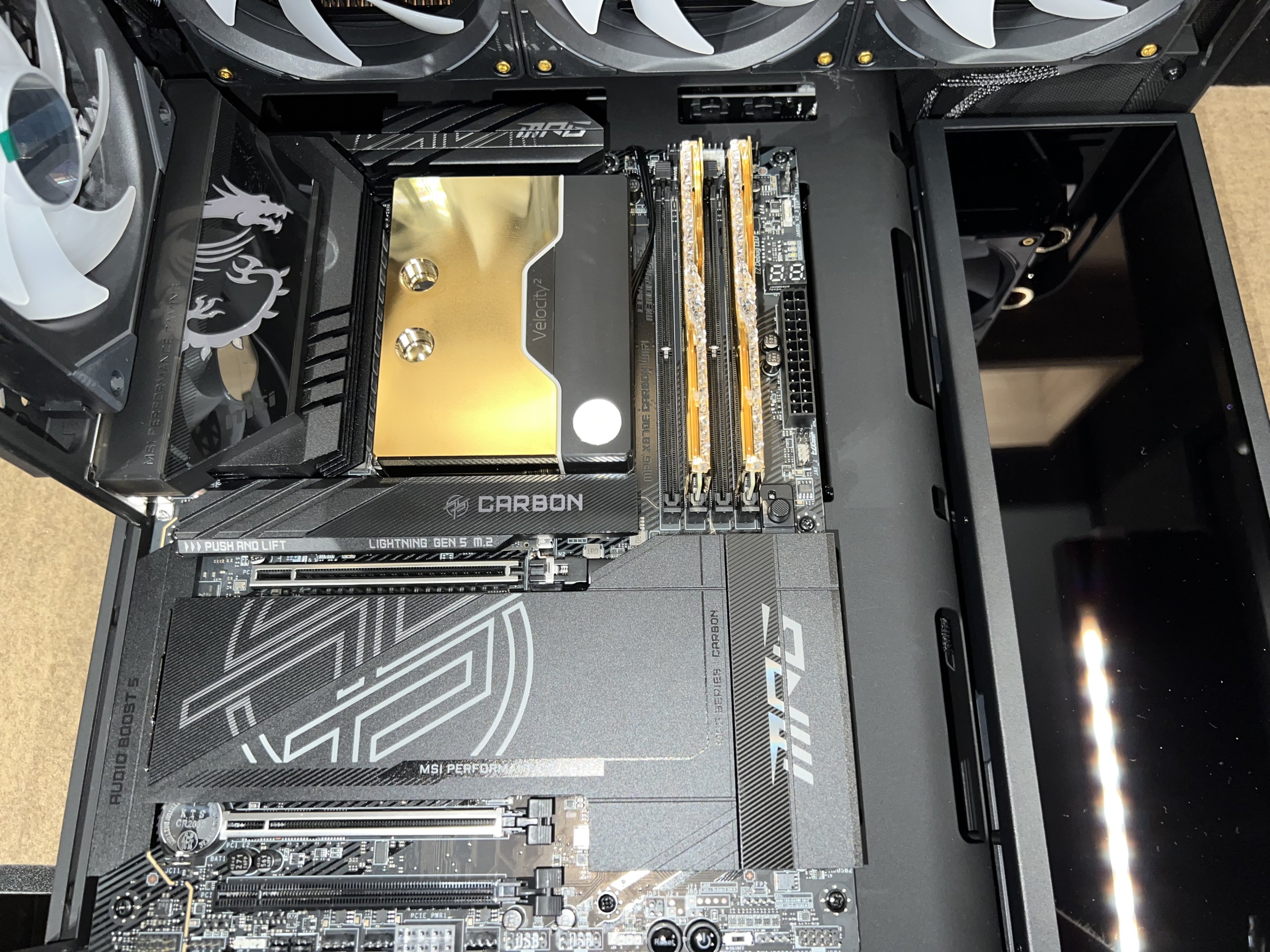

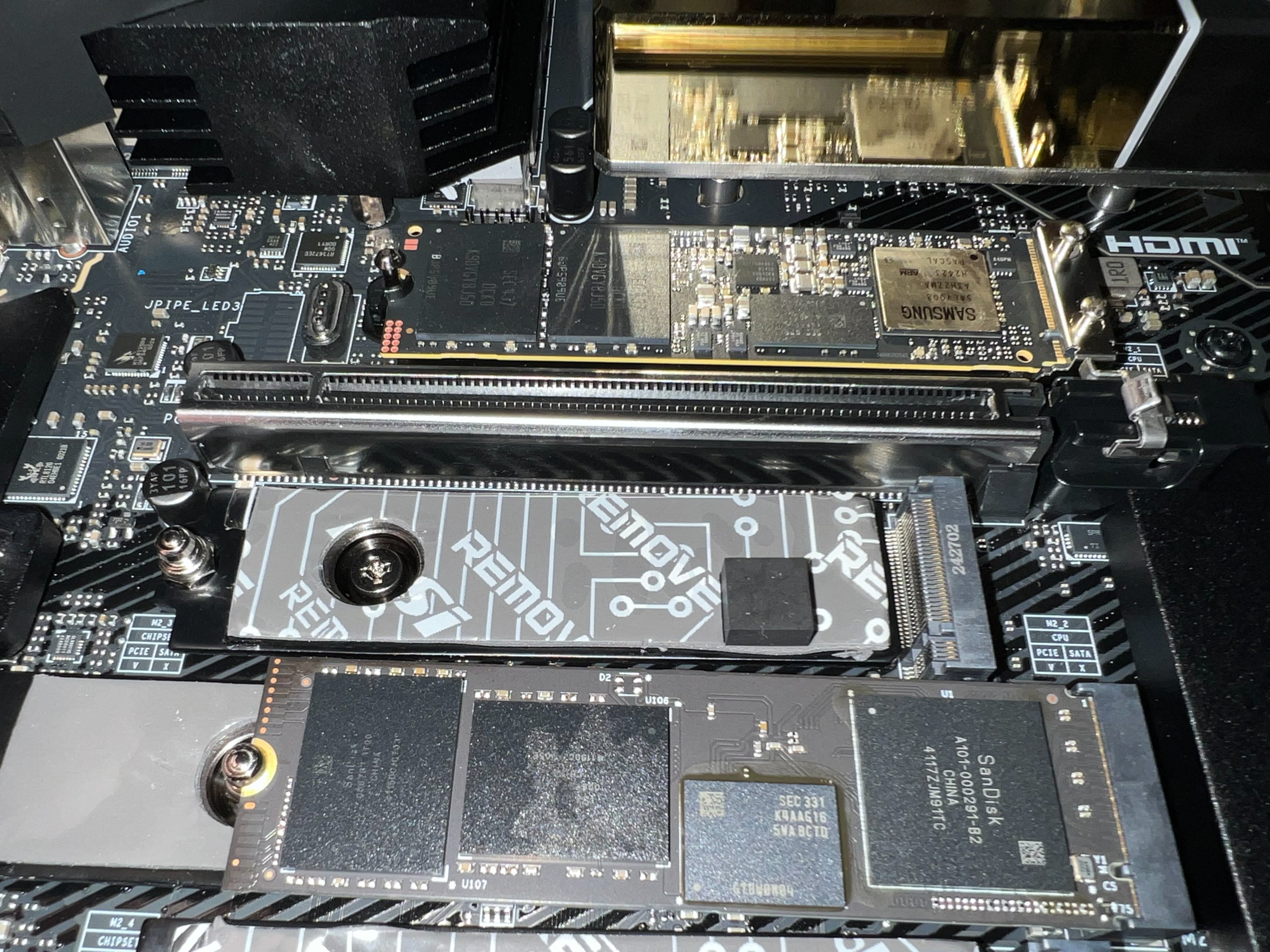

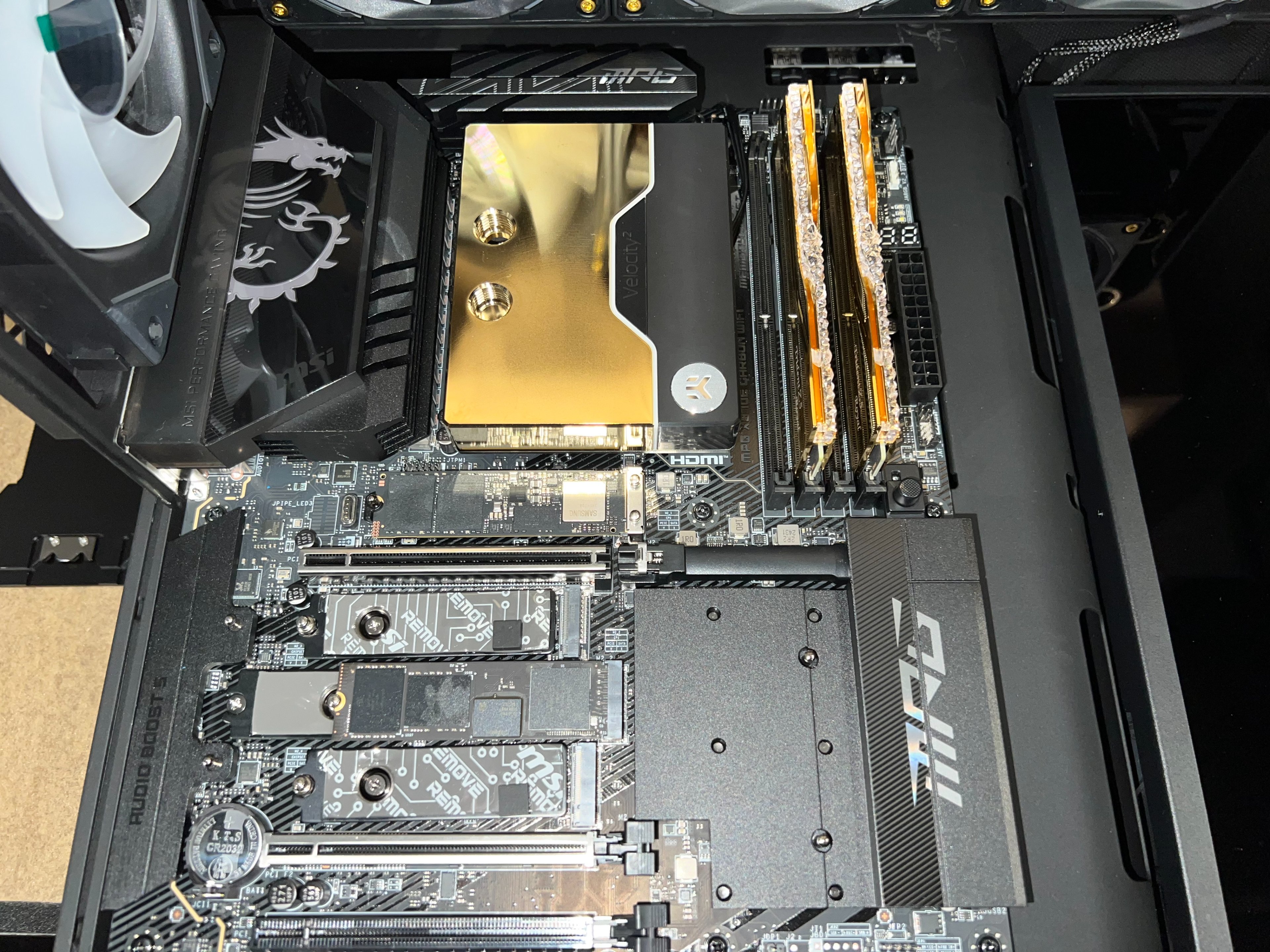

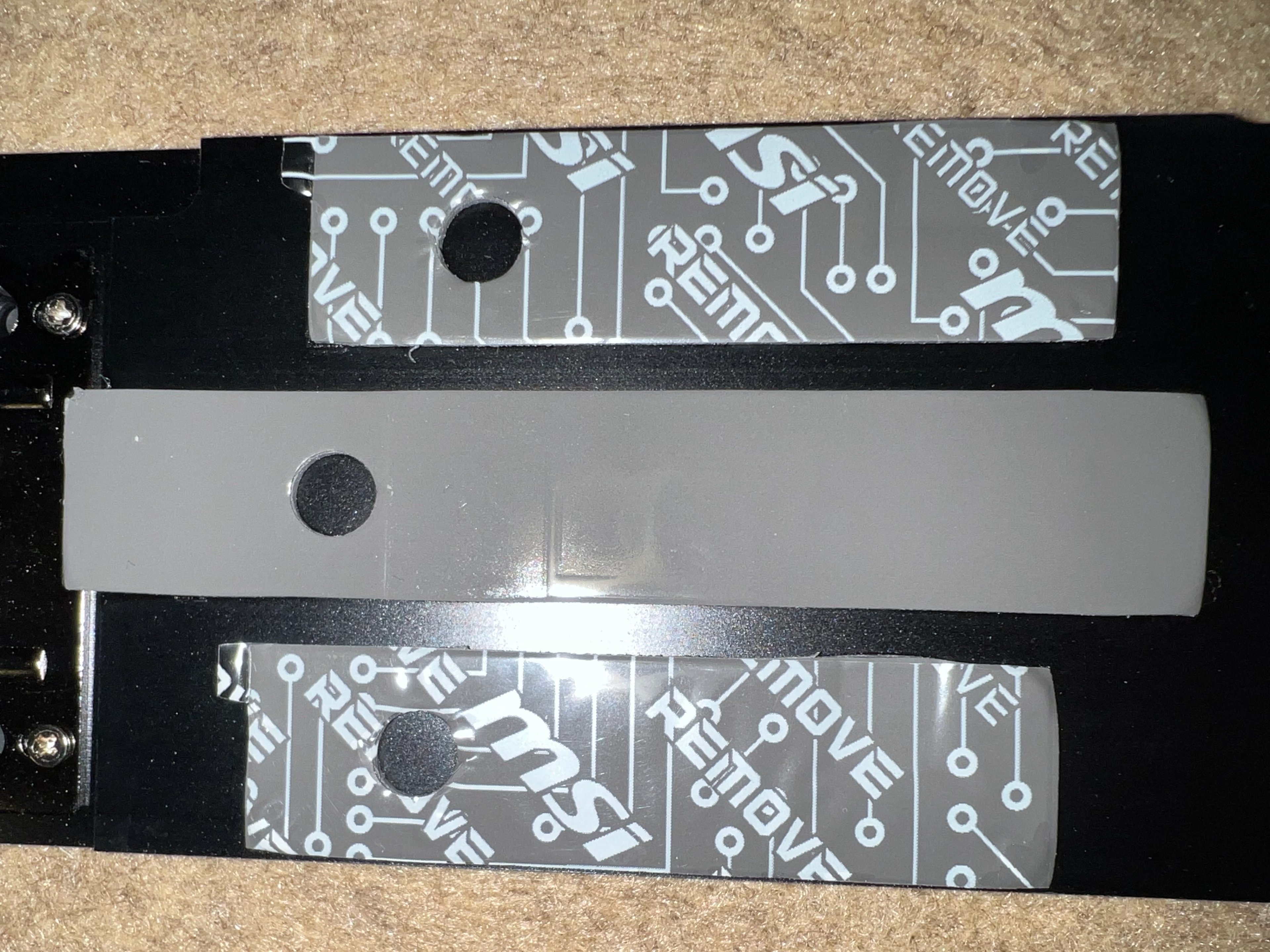

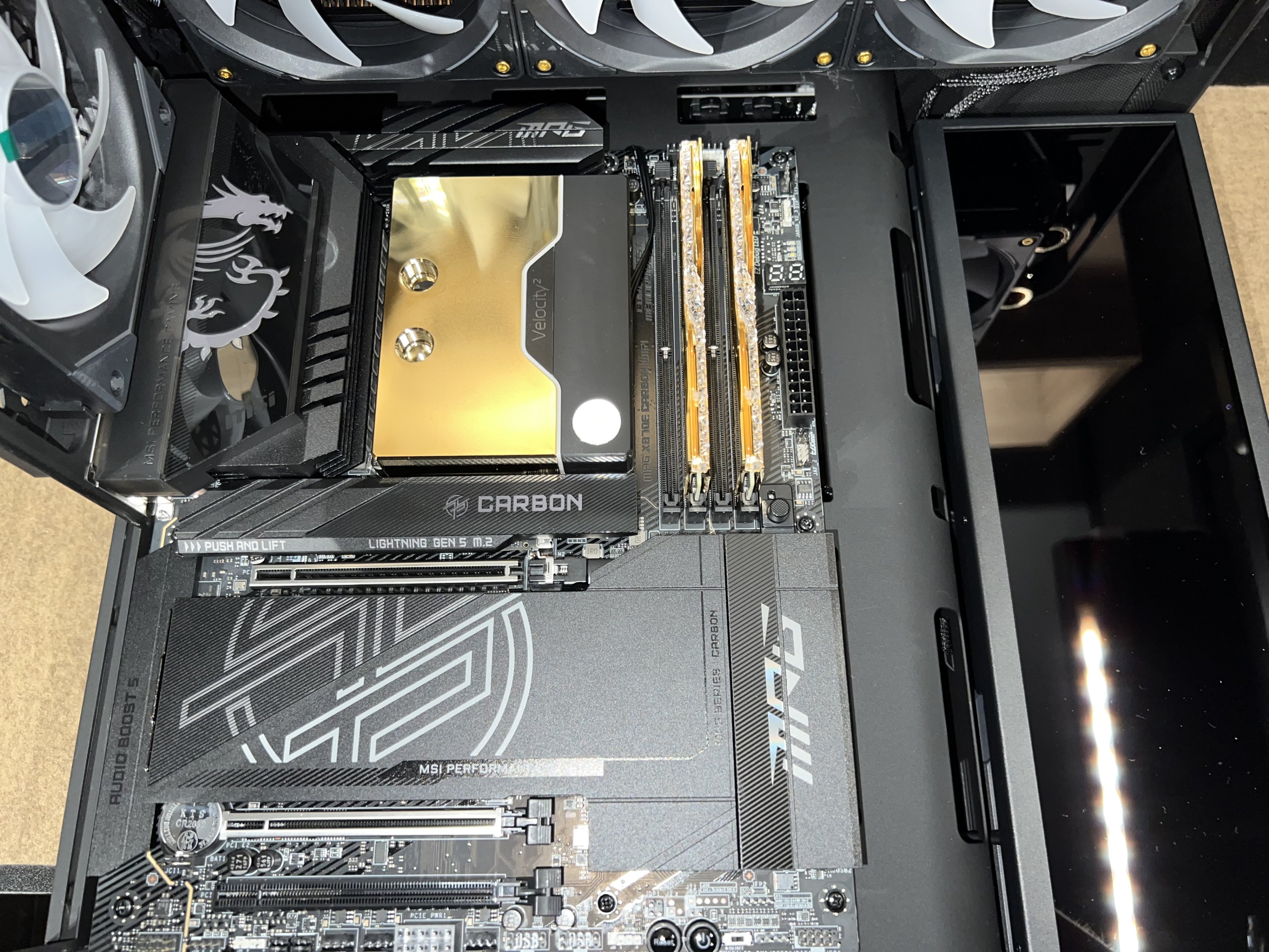

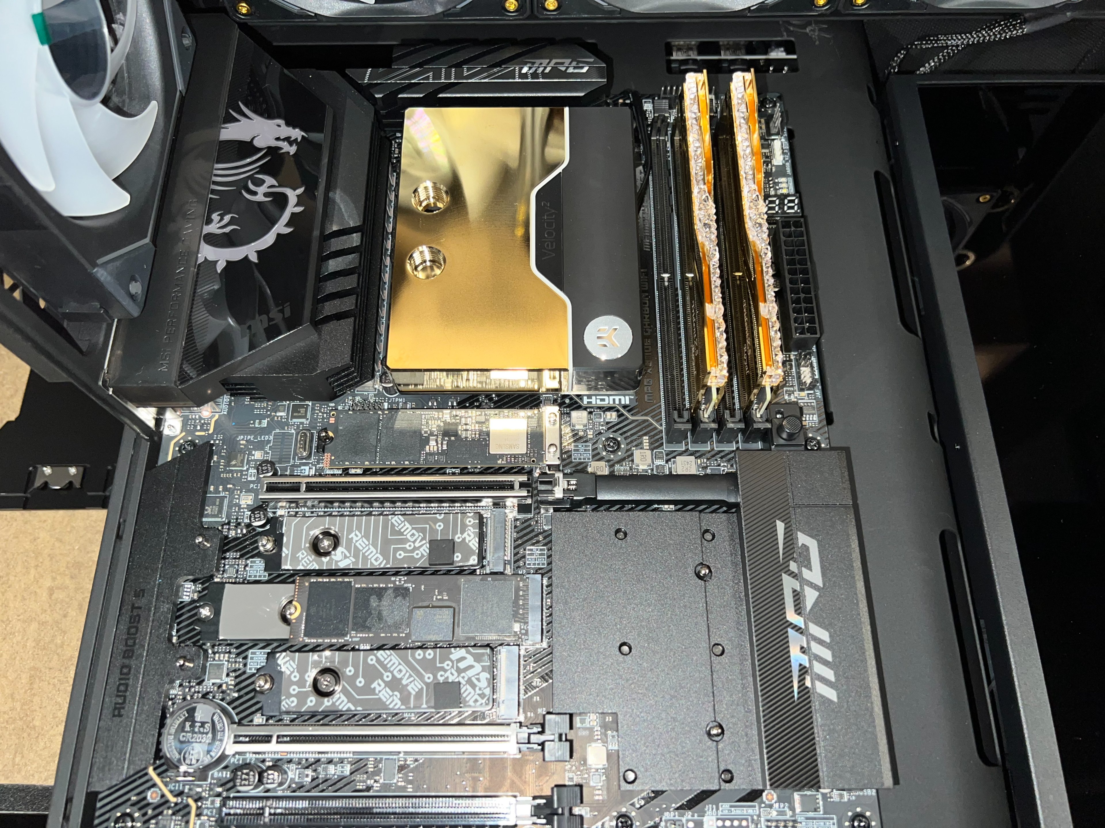

Hier mal paar Bilder, auf dem zweiten Bild kann man vielleicht sehen, warum ich es ohne original Kühlkörper nicht so hübsch finde.

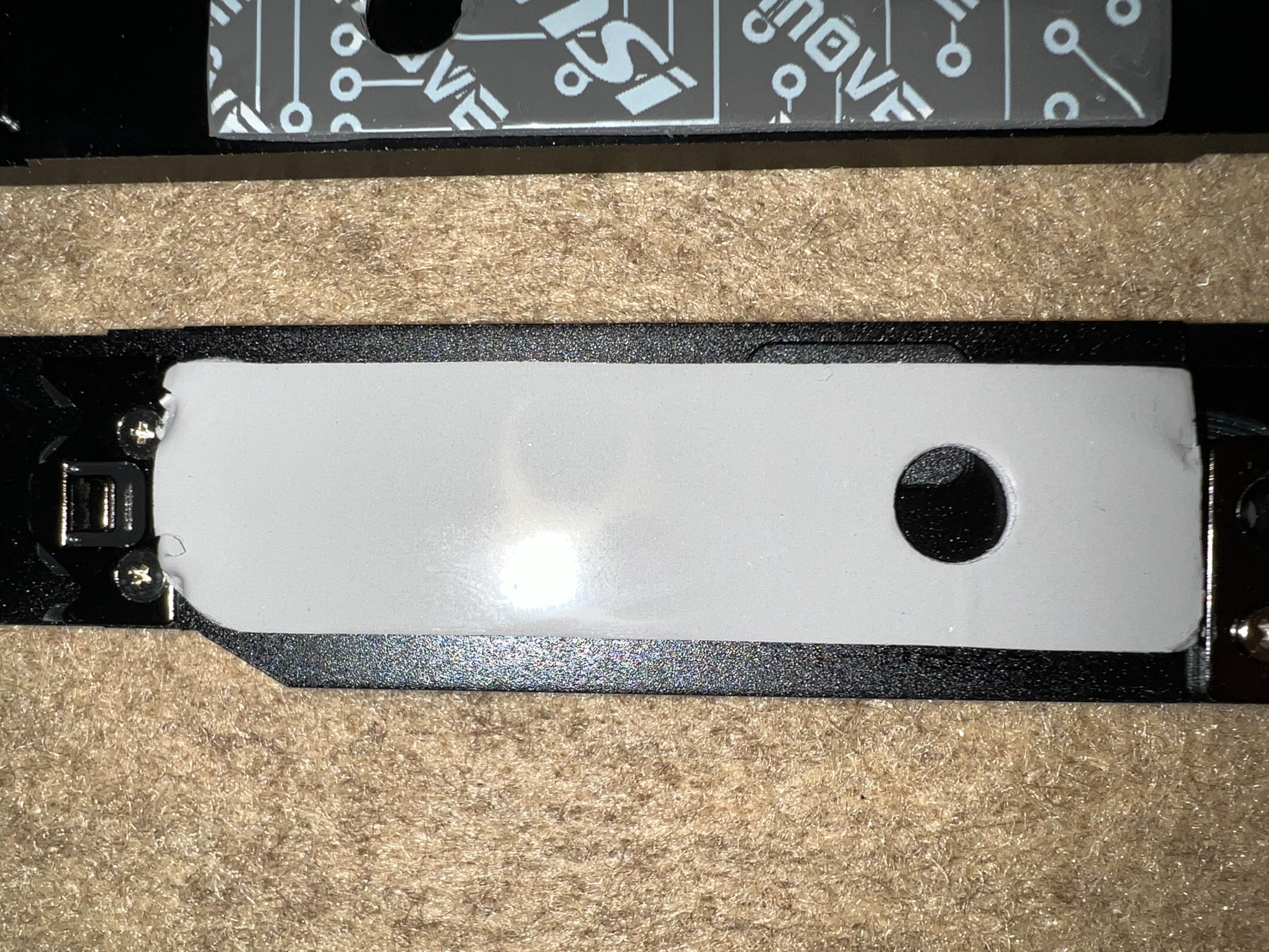

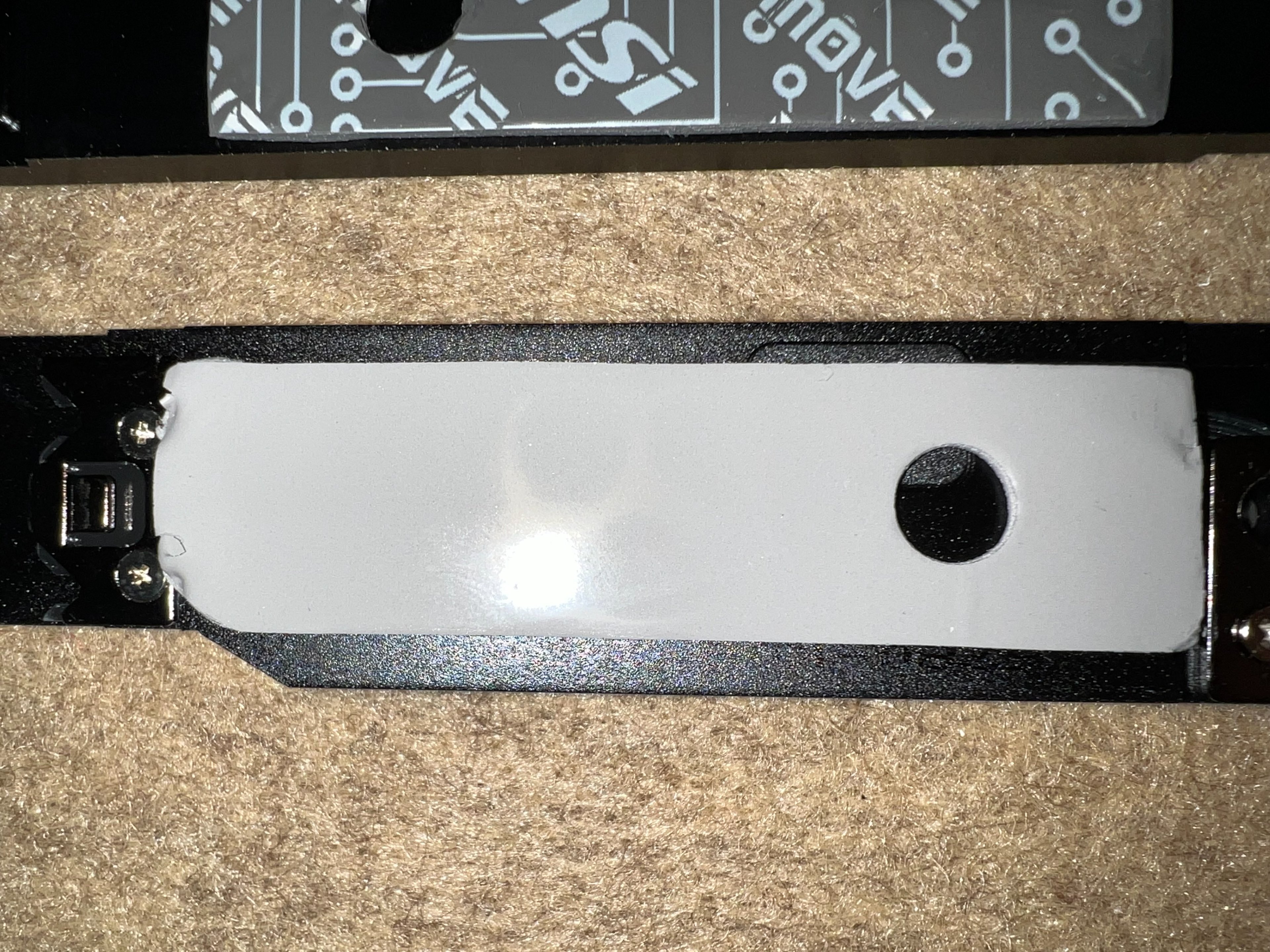

Hier sieht man zumindest einen leichten Schmierfilm vom Kühlpad auf der unteren SSD und einen leichten, aber nicht planen Abdruck auf dem letzten Bild.
Edit: Hab die Aufkleber von den SSD gepult, nicht wundern. Denk das ist besser für die Wärmeleitung. :)

Excrucio schrieb:
Danke für die Antworten, hatte mir auch das ThermalGrizzly MinusPad8 bereits bestellt, Zuschnitt für M.2 SSD 1mm stärke.
Befürchte jetzt aber, das 1mm eventuell zu viel sein könnte 0,5mm besser gewesen wären
So weich wie diese Pads sind, macht das keinen Unterschied.
Das wird funktionieren.
Bedingt. In den Aufklebern sind zumeist dünne Schichten Kupfer eingebracht, die die Wärme auf eine größere Fläche verteilen sollen, bevor der Kühler oben drauf kommt. Es ist also nicht nötig, die Aufkleber abzupulen.

@Excrucio das hätte auch so nicht klappen können, da du diese schwarzen Abstandshalter noch weiterhin verbaut hast. Die hättest du komplett abziehen müssen.
