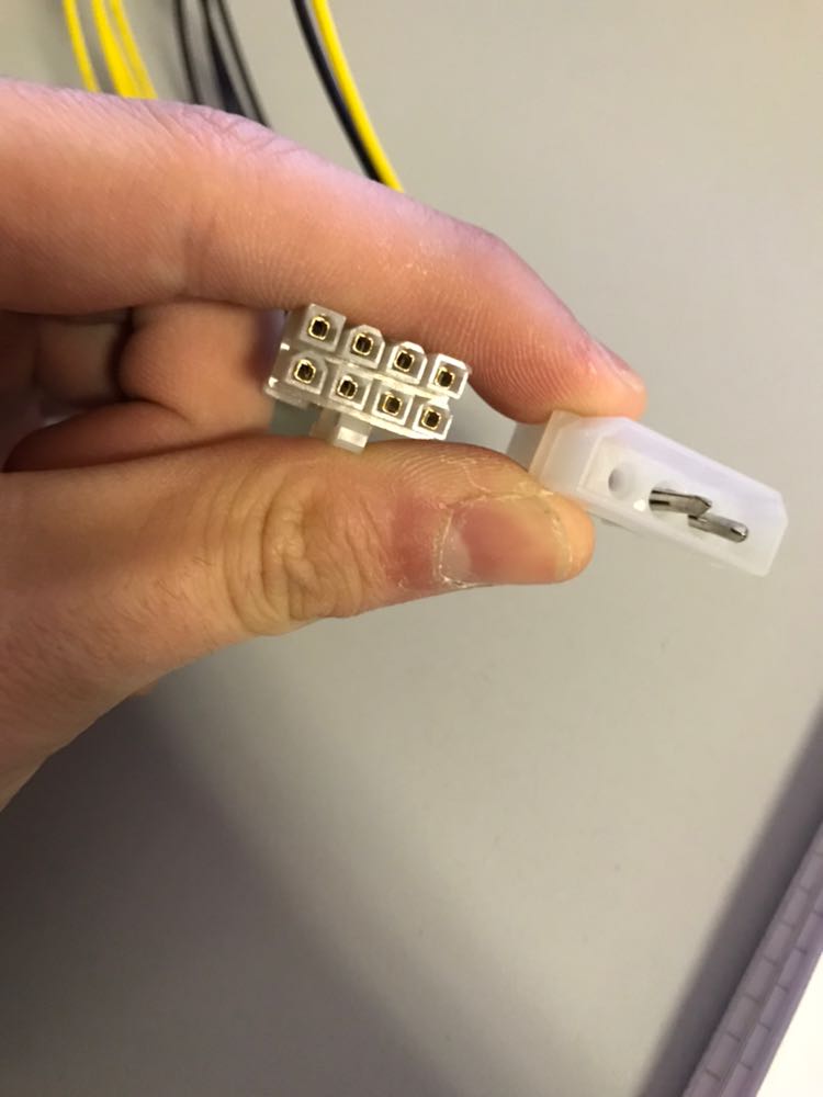

Jetzt habe ich alles zusammen gebaut aber wenn ich meinen PC einschalten möchte, leuchtet kurz alles und der Rechner startet wieder neu - es leuchtet wieder alles und er startet neu - dies dann in einer Endlosschleife.
Das Board besitzt auch Fehler LEDs dabei leuchtet dann immer die CPU LED auf.
Ich bin mir jetzt unsicher woran es liegt. Habe bereits alles abgeklemmt und nur noch Board - CPU und Netzteil angeschlossen um andere Fehlerquellen auszuschließen (Null Methode).
Ich habe mir Testweise auch schon ein anderes Netzteil besorgt - mit diesem habe ich das gleiche Fehlerbild.
Wie ich mir das Handbuch vom Netzteil und Board angeschaut habe ist mir aufgefallen das die Pin Belegung der CPU Versorgung anders ist.
Von meinem Netzteil der Anschluss hat meine ich insgesamt nur zwei 12 Volt Pins.
Das Austauschnetzteil was ich auf die schnelle mir geholt habe, hatte nur drei 12 Volt Pins.
Laut Handbuch vom Board benötige ich aber vier 12 Volt Pins oben und vier mal Erdung.
Also habe ich mir heute einen Adapter besorgt von 2 Pin Molex auf 8 Pin EPX
Aber auch mit diesem Adapter habe ich den gleichen Fehler. Ich kann mir auch irgendwie nicht vorstellen das dieser Adapter die Stromversorgung für vier mal 12V liefern kann wenn er selber nur zwei mal 12V erhält?
Was ich auch einmal getestet habe ist, dass ich nur den 24 Pol Stromanschluss am Board eingesteckt habe und den PC eingeschaltet habe. Dann läuft der PC ohne neuzustarten. Ich erhalte jedoch kein Bild und die Fehler LED des CPU leuchtet.
Meine Frage ist nun was denkt ihr? Liegt es am Netzteil und dem nicht korrekten Anschluss oder ist eventuell CPU oder Board defekt?
Der dürfte aber eher für eine Grafikkarte sein und nicht für das Mainboard. Kauf dir besser ein neues Netzteil.

ganz ehrlich, wenn das netzteil keinen 8PIN EPX bietet, ist es ansich ersichtlich, dass es für diese mainboard-CÜU Konfig NICHT geeignet ist. Also auf die Suche nach einem guten netzteil, was dir auch alle Anschlüsse bietet, kaufen. Sonst zerlegst dir noch deine ganze teure Hardware und schaust in die Röhre.

So - auch mit dem neuem Netzteil habe ich den Rechner nicht zum laufen gebracht
Daher kam für mich nur noch ein Defekt am Board oder CPU in frage.
Habe mir dann auf die Schnelle ein neues Board besorgt und nun läuft der Rechner :)
