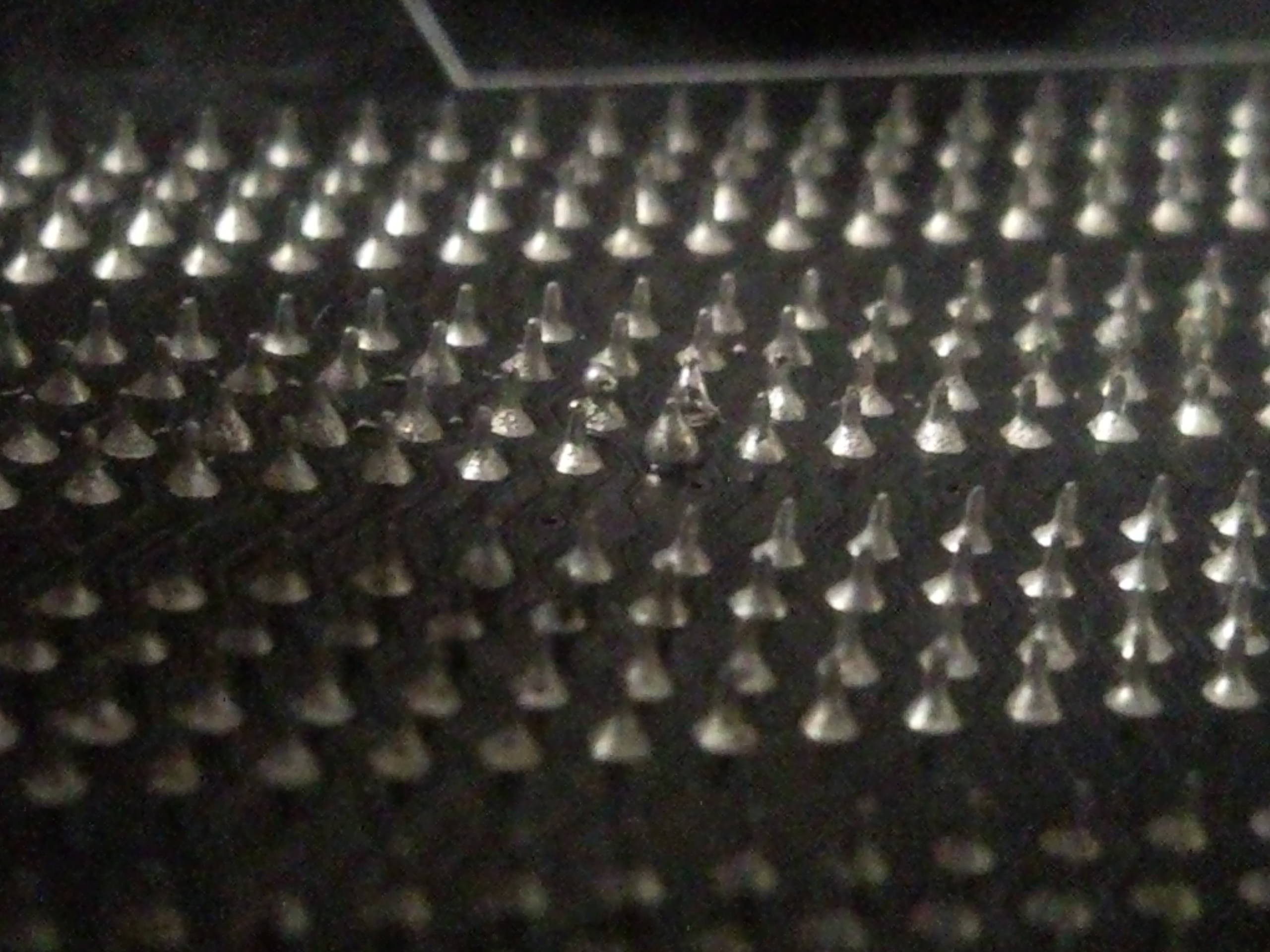

Ich schau mal in den Thread mit den Empfehlungen. Das 2.3 geht morgen zurück, Verkäufer ist schon informiert. Den Fehler mit dem Klackern und wohl auch der OnBoard Grafik hab ich möglicherweise gerade gefunden.
Rechts davon sind noch so ein par, aber nicht so extrem. Ich hoffe bloß wenn es das ist (tippe mal zu 95% darauf) hoffe ich der RAM hat nichts abbekommen, wenn ja sollte es eigentlich mit unter Garantie fallen.
Weiß nicht was du da siehst. Das sind ein paar unsaubere Lötstellen, aber nichts kritisches.
Klackern wird so eine Lötstelle erst recht nicht.
Ich schrieb möglicherweise, ob es so ist muss wer anders rausfinden, geht morgen zur Überprüfung raus. Aber ne Lötstelle bei der das Lötzinn kugelförmig über der Platine ist und eigentlich keinen Kontakt zum Board hat ist normal? Ok, bin kein Fachmann, für mich schaut es nach Fehler aus. Klackern wird so ne Lötstelle nicht? Ach ja, echt?
Ja, echt. So viel eigene Schwungmasse hat das kleine Ding nicht. Vibriert das ganze Board, bewegt sich der Pin gleich mit.
Schau genau hin. Der Pin + Lot haben Kontakt. Es ist nur etwas überschüssiges Lot am Pin.
