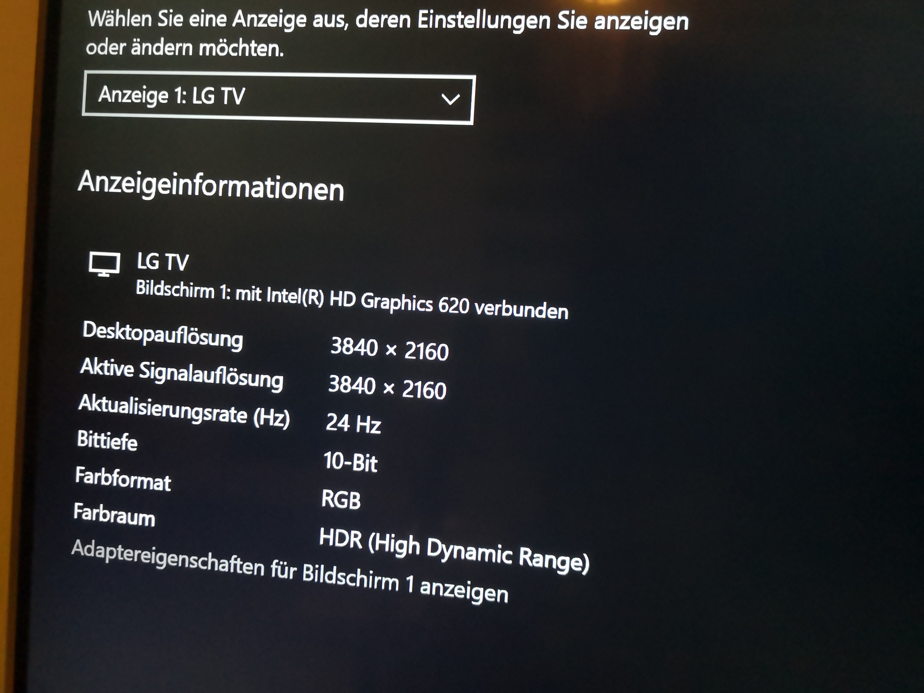

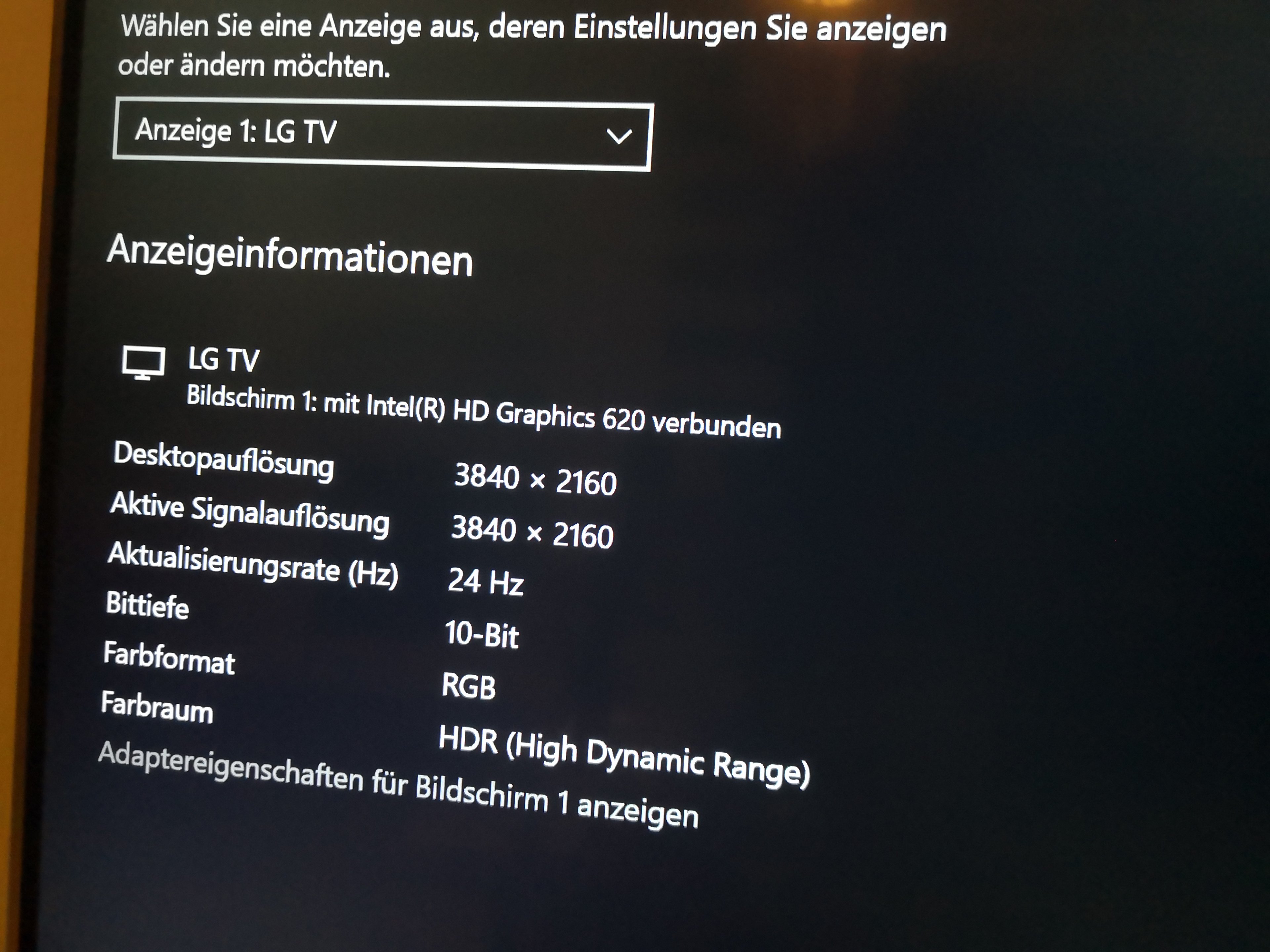

@marcus locos - also ich hab in etwa das gleiche Problem, nur dass bei mir ein NUC mit i5-7200U von Gigabyte zum Einsatz kommt und der hat beispielsweise einen HDMI 2.0b Ausgang. Unabhängig von den anderen Kommentaren kann ich dir garantieren dass dies 0 Unterschied macht. Ich hab sogar ein spezielles Firmware Update für den HDMI Port per UEFI installiert (sowas gibt's tatsächlich hätte ich auch nicht gedacht). Bringt gar nix. Es liegt auch nicht an deinem Fernseher.
Die Intel Onboardgrafik kann einfach nicht mehr als 24Hz bei 10bit, HDR und 4K (rede von 3840x2160). Nicht der Signalweg ist das Problem sondern schlicht Intels armselige integrierte GPU. Mit meiner RTX 2080 am gleichen Kabel kann ich problemlos UHD Auflösung, 10bit Farbtiefe, HDR und 60Hz gleichzeitig auf meinem TV fahren. Ob RGB oder YCbCr genutzt wird ist dann ebenfalls scheißegal (bei HDMI 2.0b wohlgemerkt!).
Lass dich von den Antworten hier nicht entmutigen, die Leute haben zu Hause idR ganz andere Hardware, da ist es schwierig präzise Ratschläge zu geben.
Übrigens wenn du wirklich nur Filme gucken willst, stellt die Limitierung von Intels IGP nicht wirklich ein Problem dar. 99,99% aller HEVC Filme laufen nur mit 24fps. Und Games die HDR wiederum unterstützen kannste ebenfalls gefühlt an einer Hand abzählen. Außerdem ist dann der Input Lag so abgefuckt, dass es höchstens was für kurze Demos taugt ala "guck mal wie toll das aussieht!"...
Aber in einem kommerziellen Industriezweig hängt sowas natürlich keiner an die große Glocke. :evillol:
Hab mal noch nen Screenshot rangehängt wo man das entsprechende Limit sieht.
Reaktionen: marcus locos
Hab mal noch nen Screenshot rangehängt wo man das entsprechende Limit sieht. Anhang anzeigen 923072

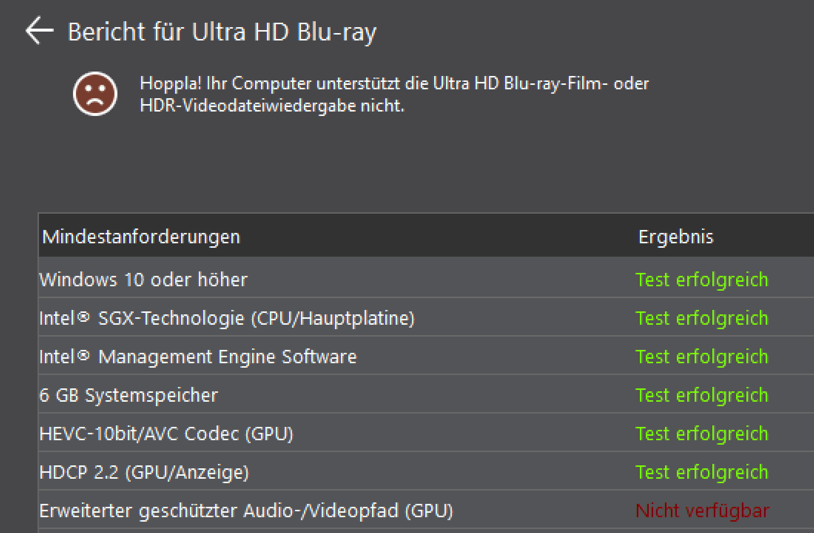

Eigentlich funktioniert jetzt "fast" alles. Mit der Nvidia Grafikkarte kann ich jetzt auch die Bittiefe und das Farbformat ändern:
Allerdings wenn ich den Ultra HD Blu-ray Advisor starte dann ist der Test nicht erfolgreich wegen einem einzigen Ergebnis:
Dazu habe ich auch schon Cyberlink kontaktiert um herauszufinden wo jetzt genau das Problem liegt.

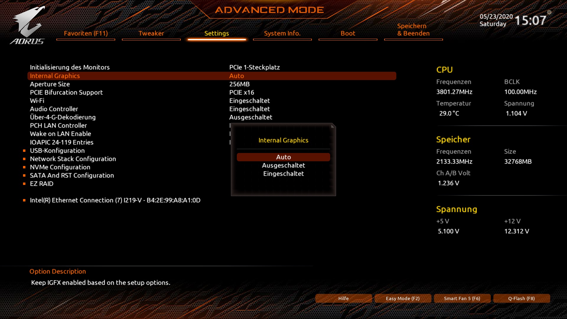

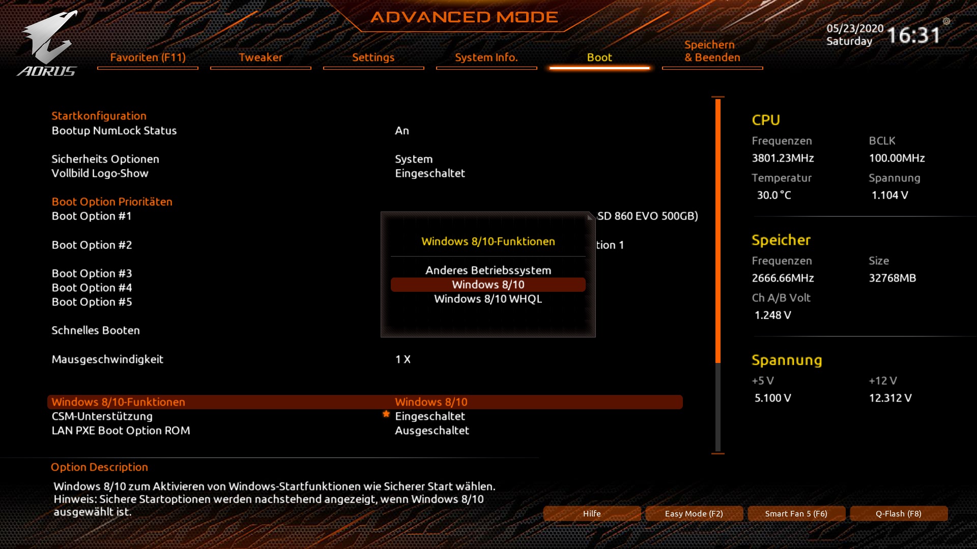

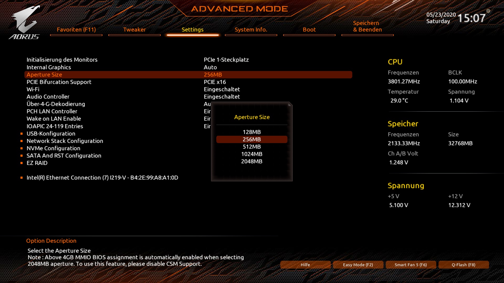

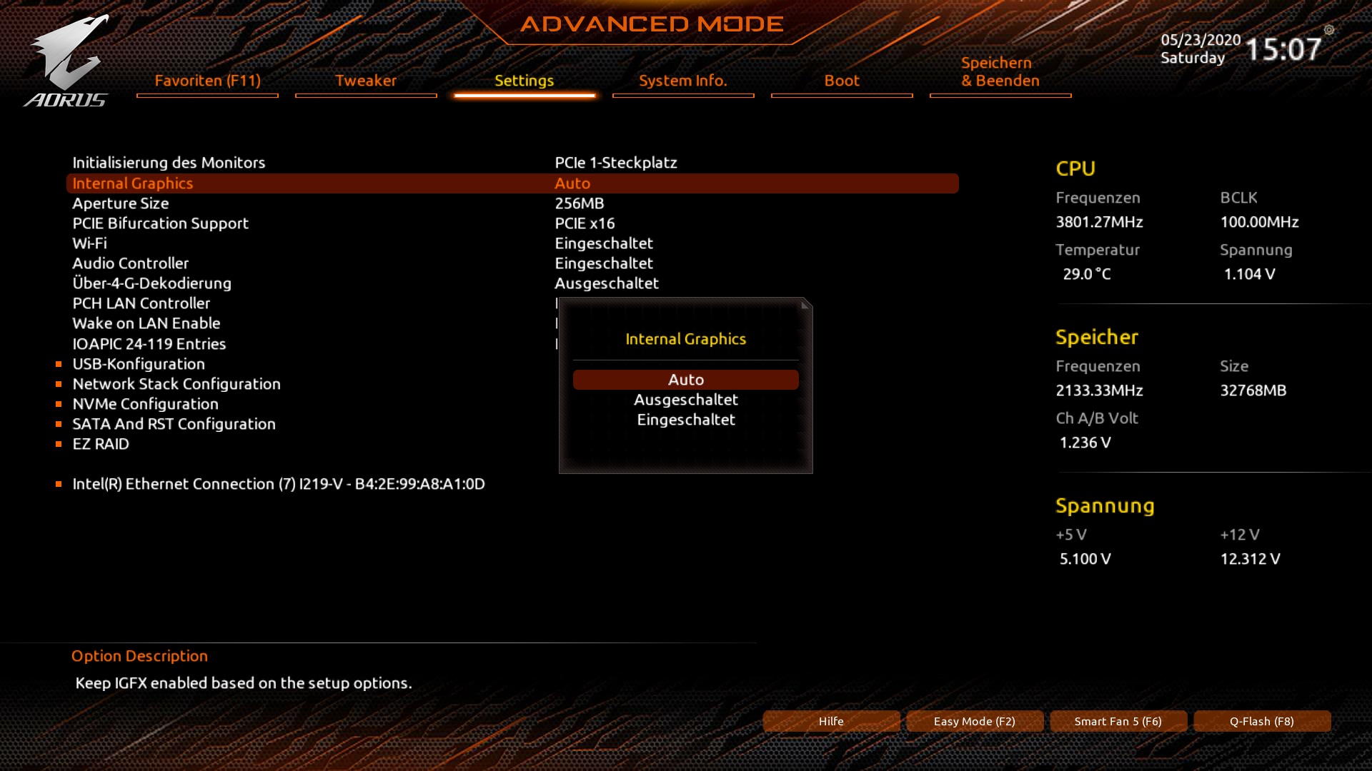

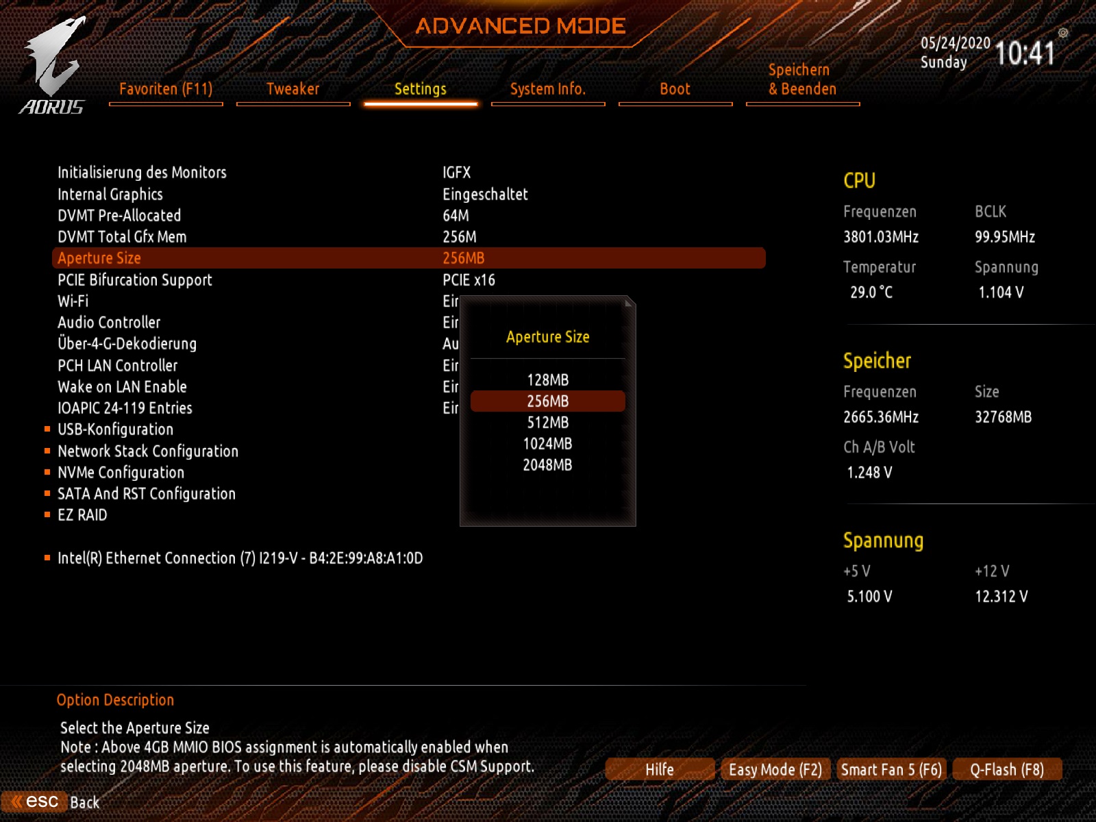

Bin Mir auch noch unsicher ob im Bios alles soweit richtig eingestellt ist:
Internal Graphics: Auto
Apeture Size: 256MB
Das kann man so stehen lassen?

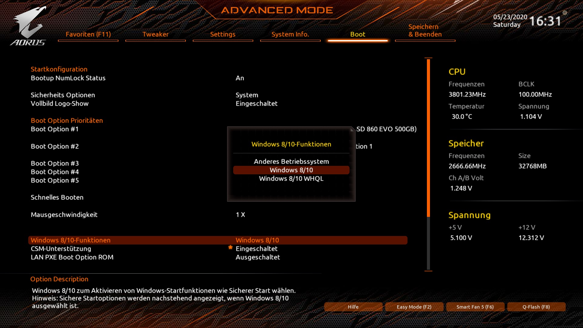

Das mit Win 8/10 WHQL habe ich nicht ganz verstanden.

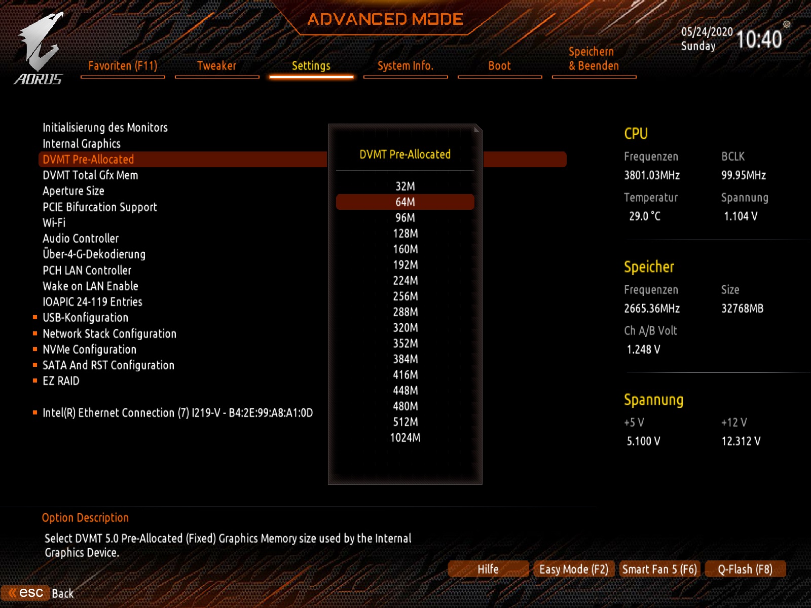

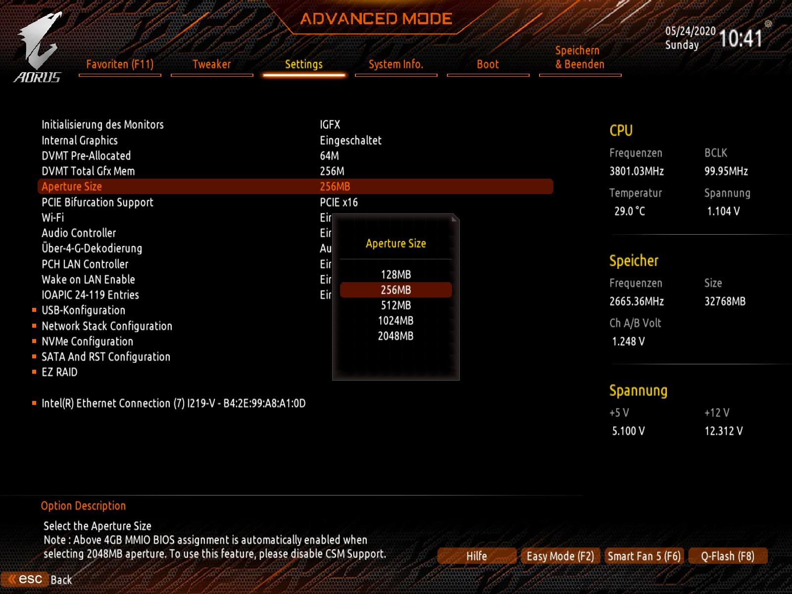

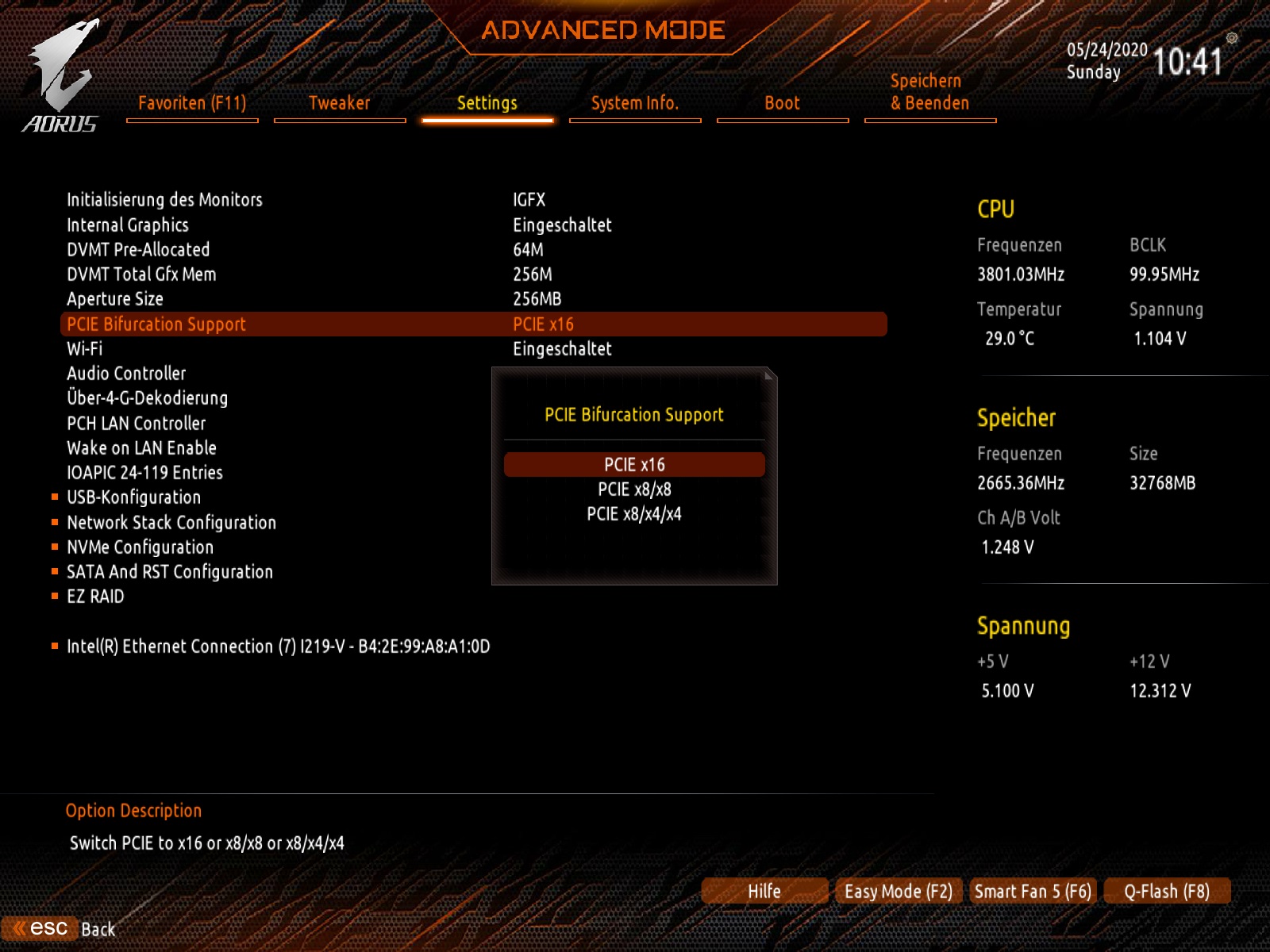

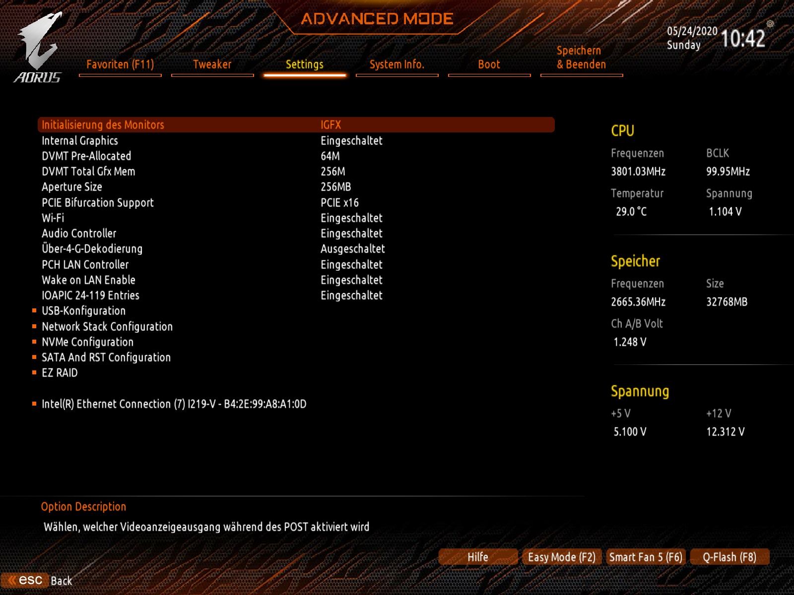

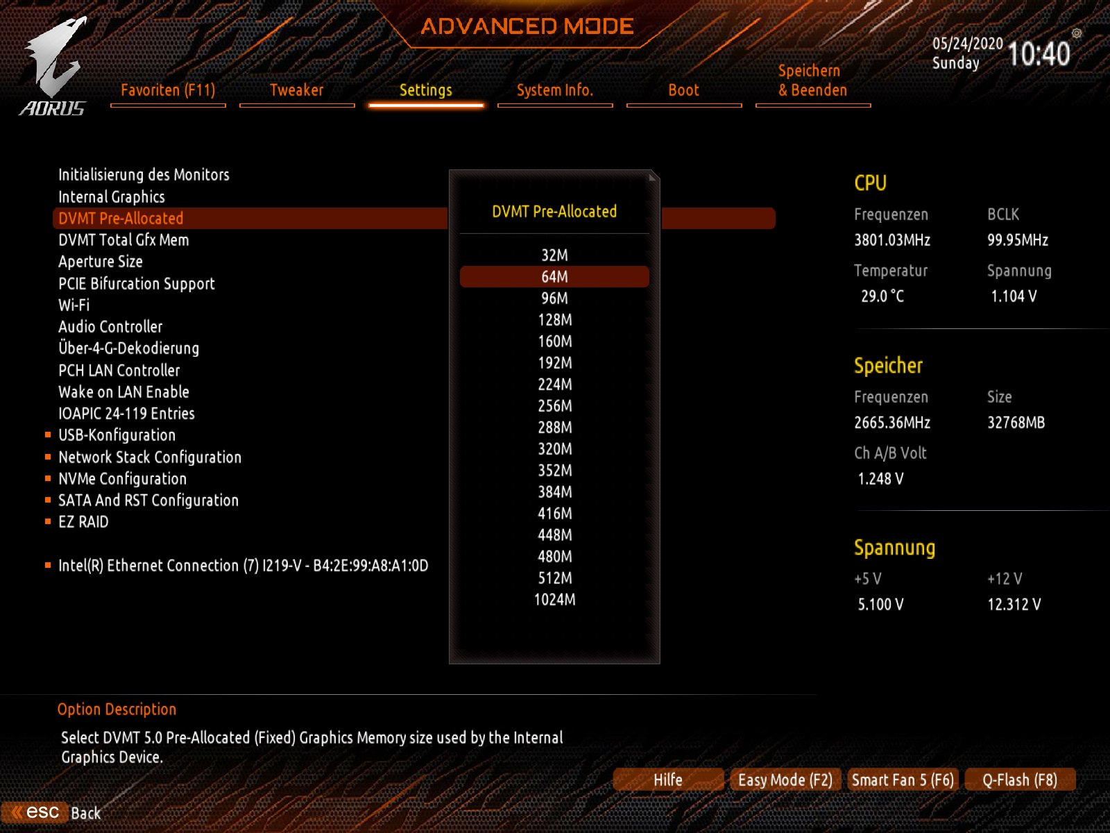

Vielleicht liegt es an der Bios Einstellung?

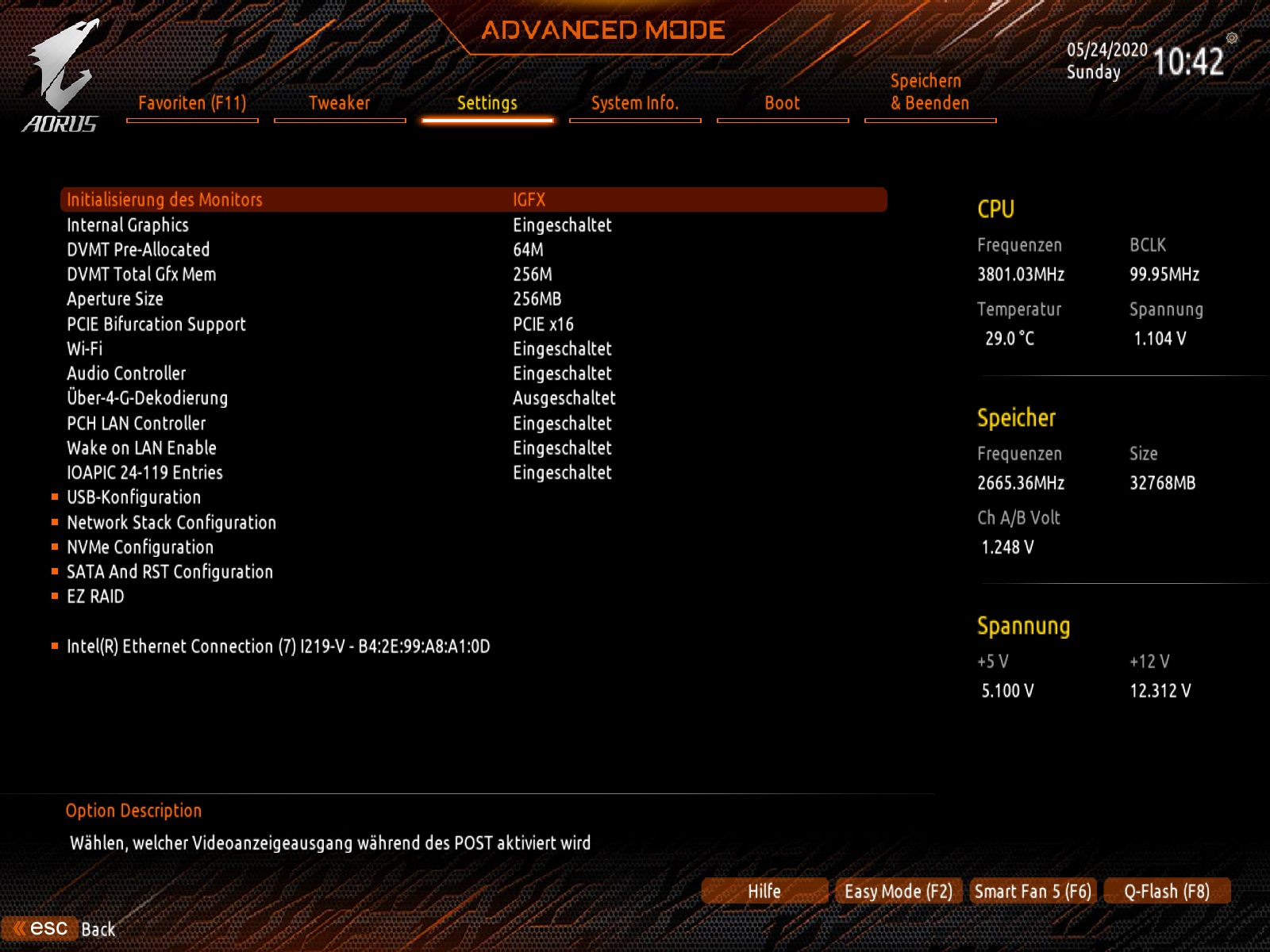

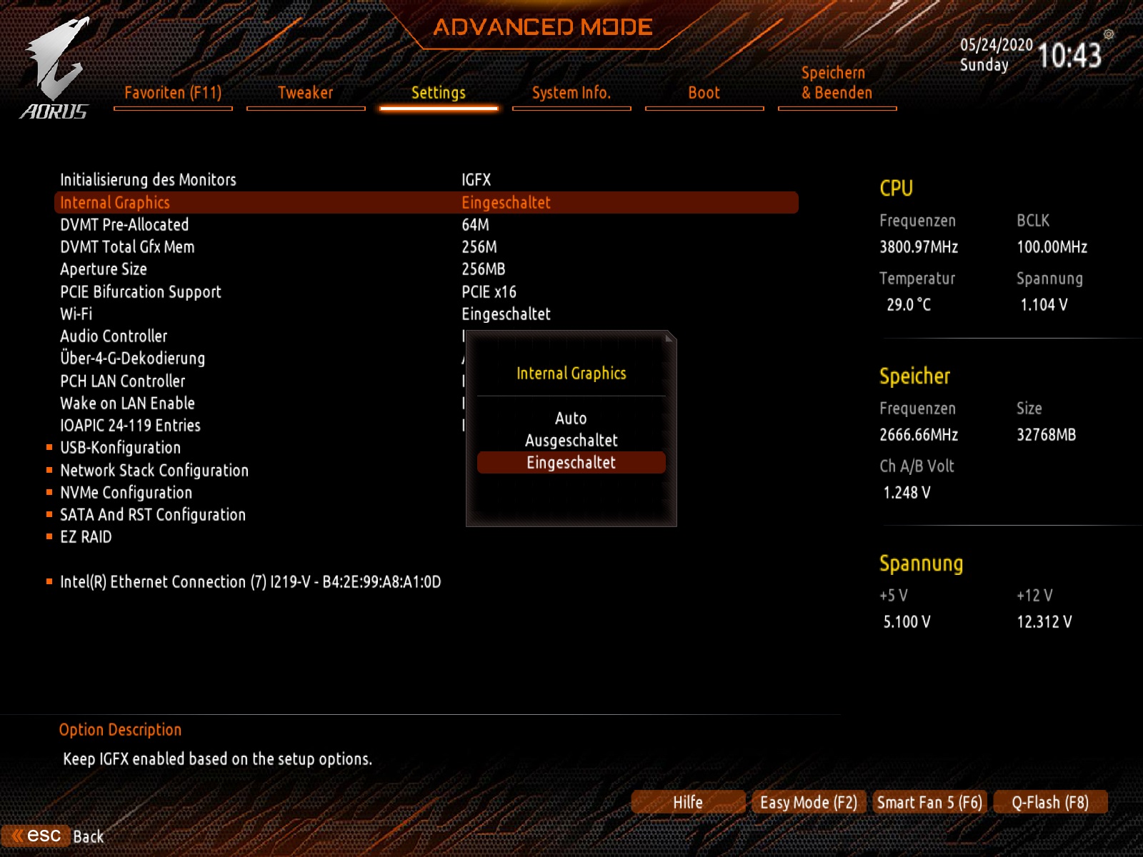

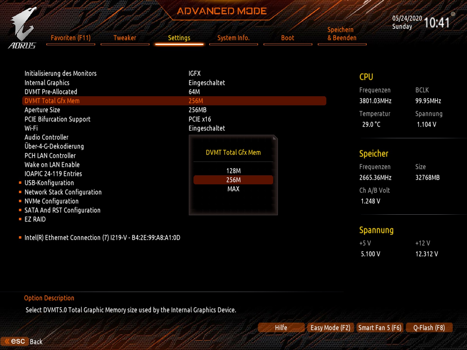

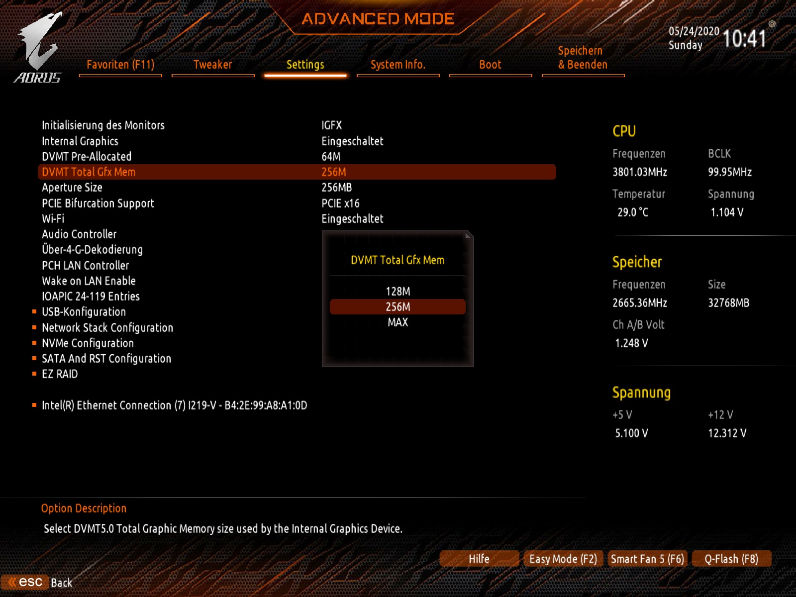

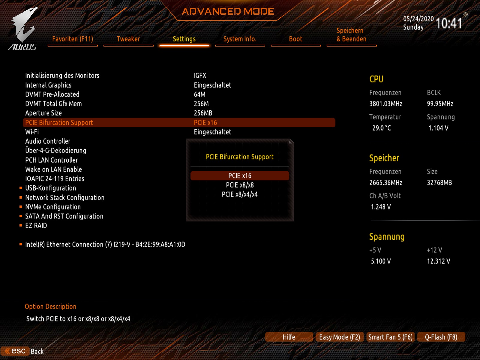

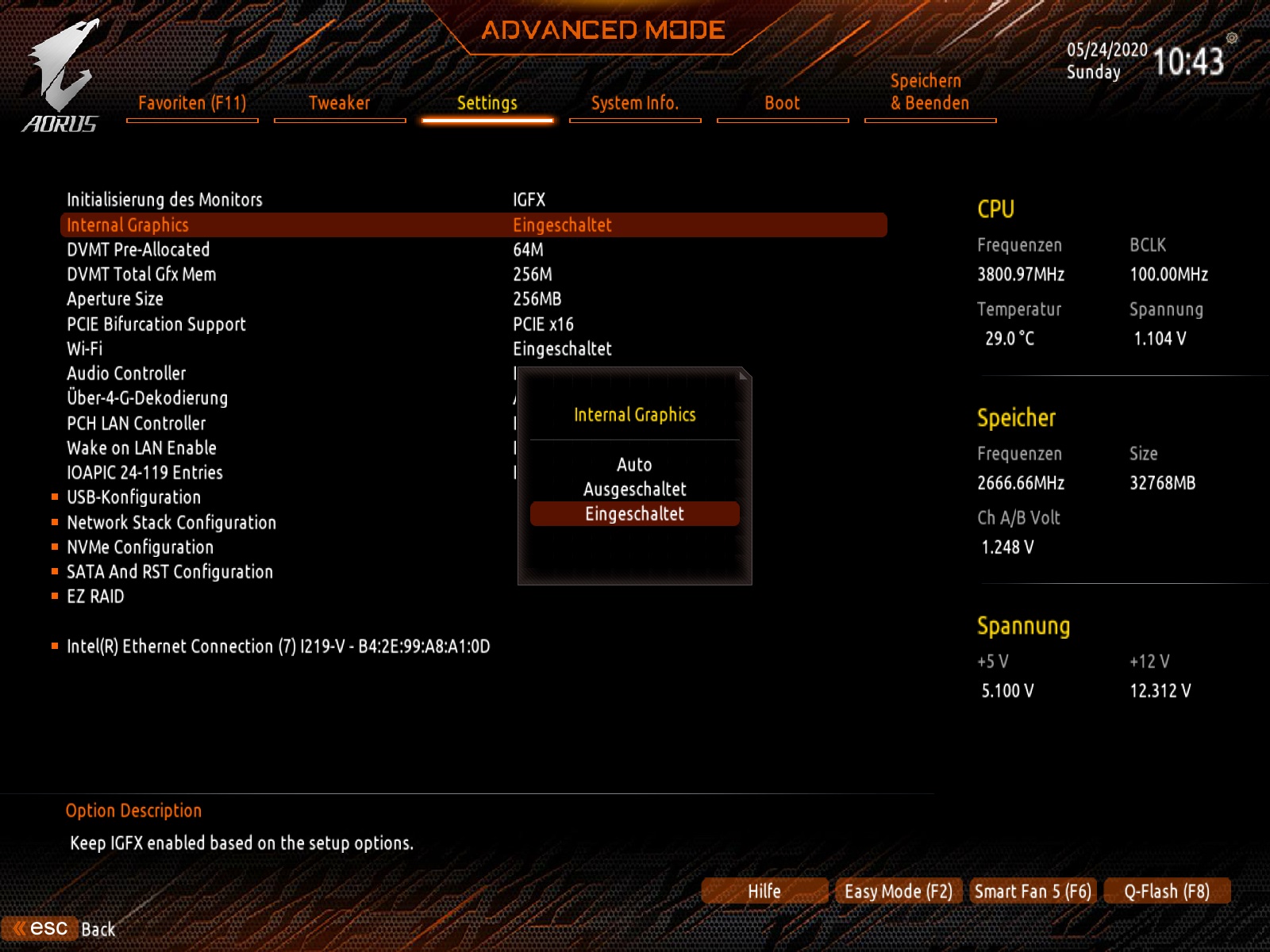

Also so ist das jetzt bei Mir eingestellt:
Internal Graphics: Eingeschaltet
DVMT Pre-Allocated: 64M
DVMT Total Gfx Mem: 256M
Aperture Size: 256MB
PCIE Bifurcation Support: PCIE x16
Keine Ahnung ob das so richtig ist.

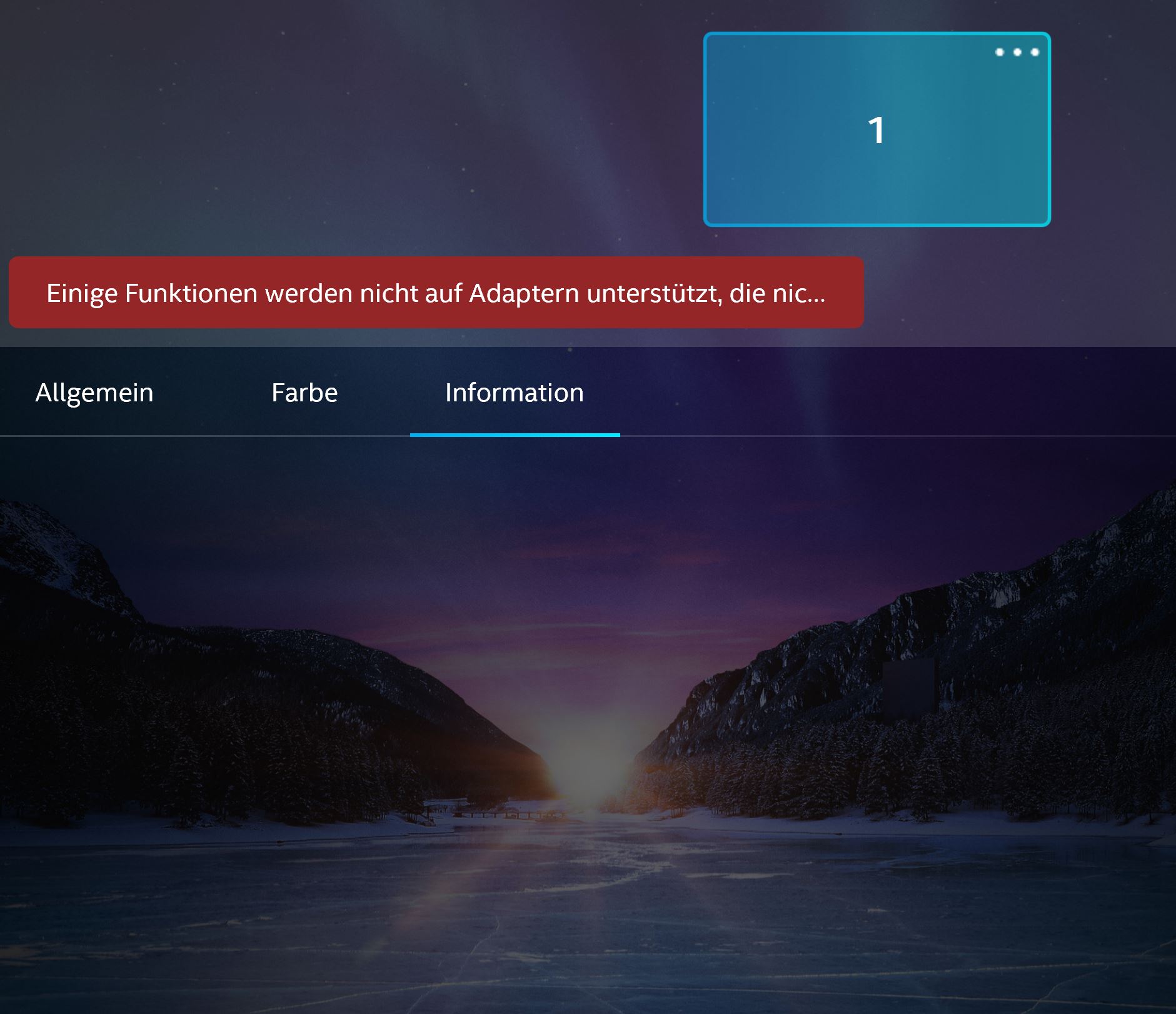

Was ich auch nicht verstehe. Der Intel Grafik-Kontrollraum zeigt Mir immer noch das die 4K Auflösung nicht unterstützt wird:
Wenn die Grafikkarte angeschlossen ist dann wird dort nichts angezeigt:

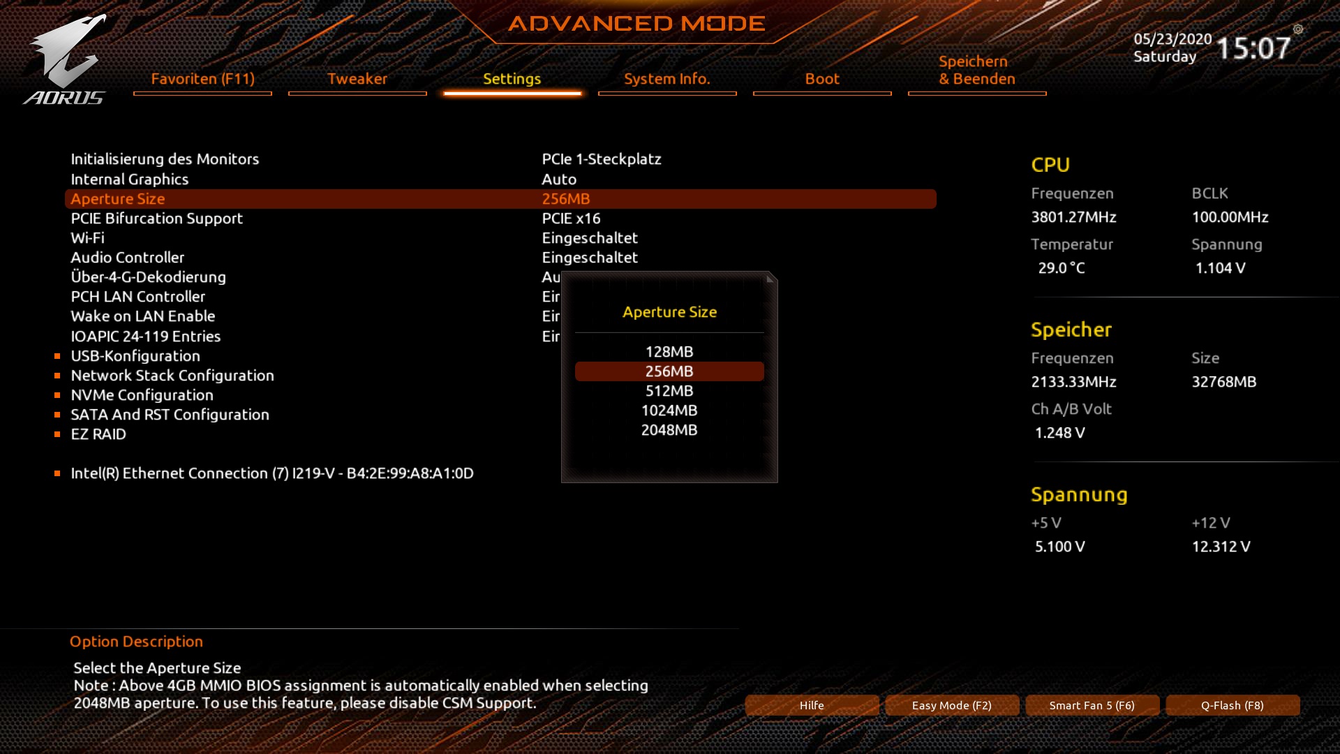

Hier noch ne kurze Info für die Wiedergabe von Ultra HD Blu-rays:
Eine Hauptplatine, die die Intel Software Guard Extensions-Technologie (Intel SGX) unterstützt, ist erforderlich. Die Intel SGX-Funktion muss in den BIOS**-Einstellungen aktiviert und 128 MB oder mehr Speicherplatz müssen zugewiesen werden.
Da steht jetzt... 128MB oder mehr.
Welche Größe sollte man da jetzt einstellen?
128MB, 256MB, 512MB, 1024MB oder 2048MB ??
