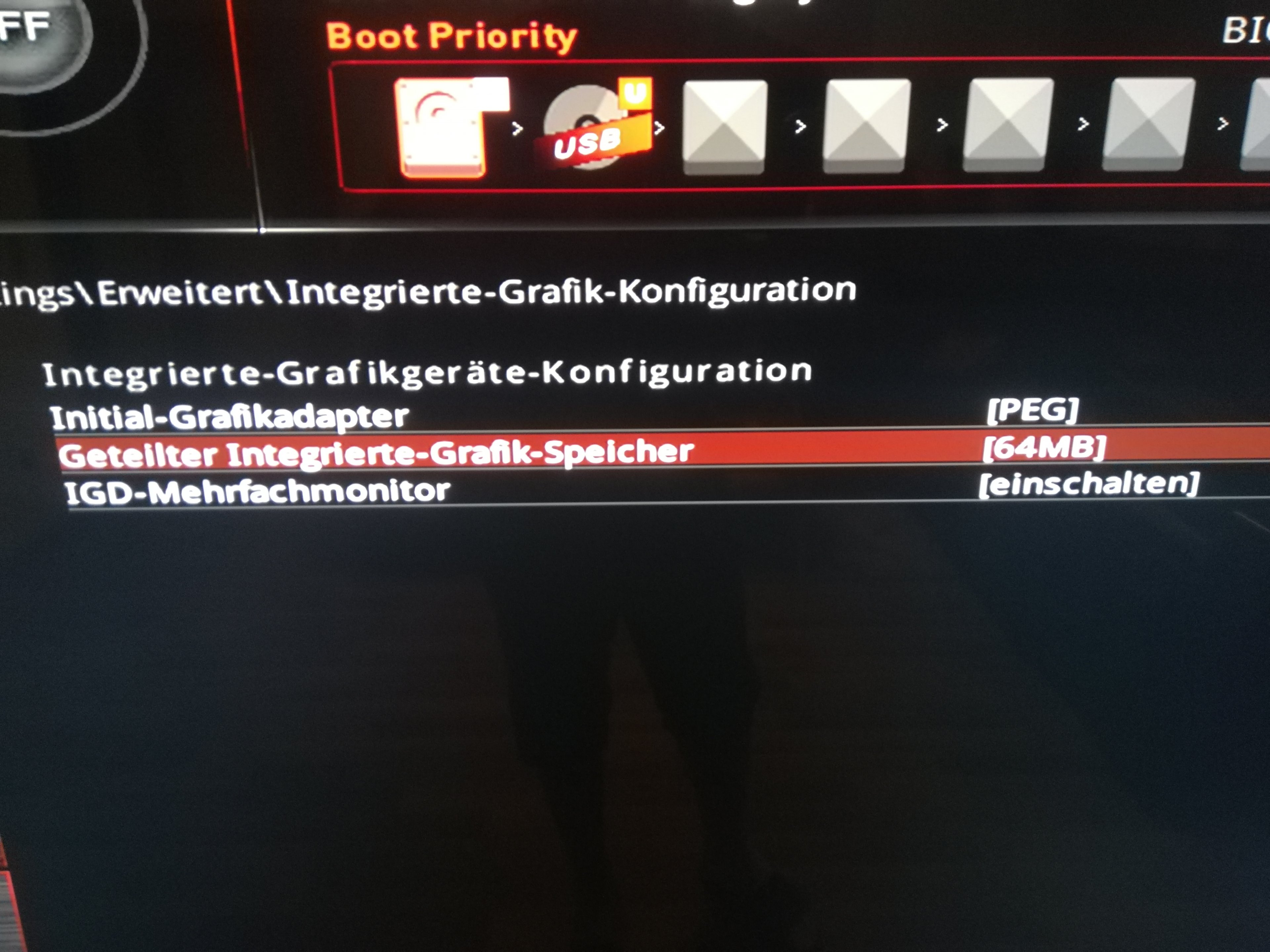

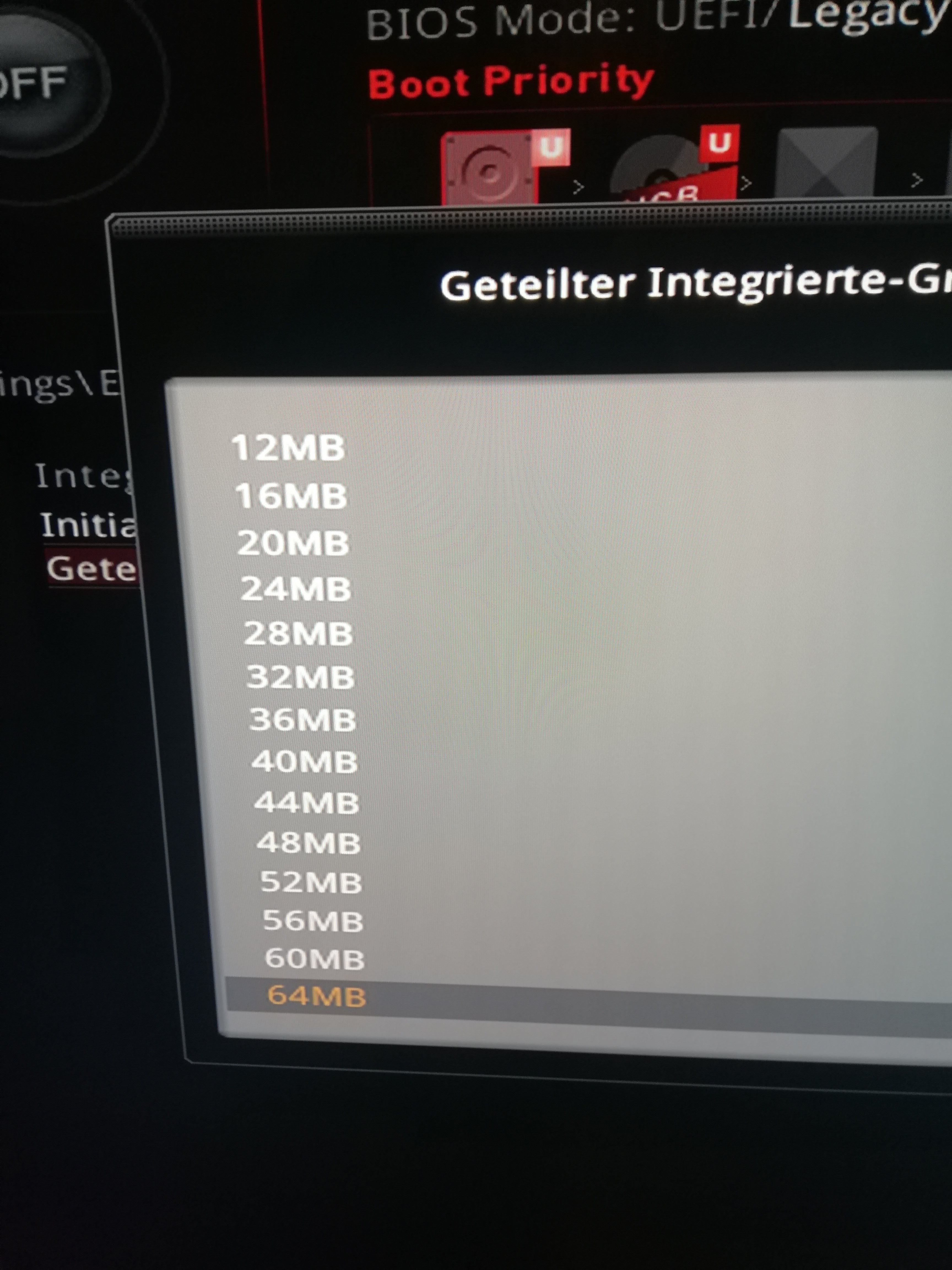

Aber den kleinsten Wert einstellen der Möglich ist, und zu schauen ob das geht war jetzt den neuen Thread wert? g
xxMuahdibxx schrieb:

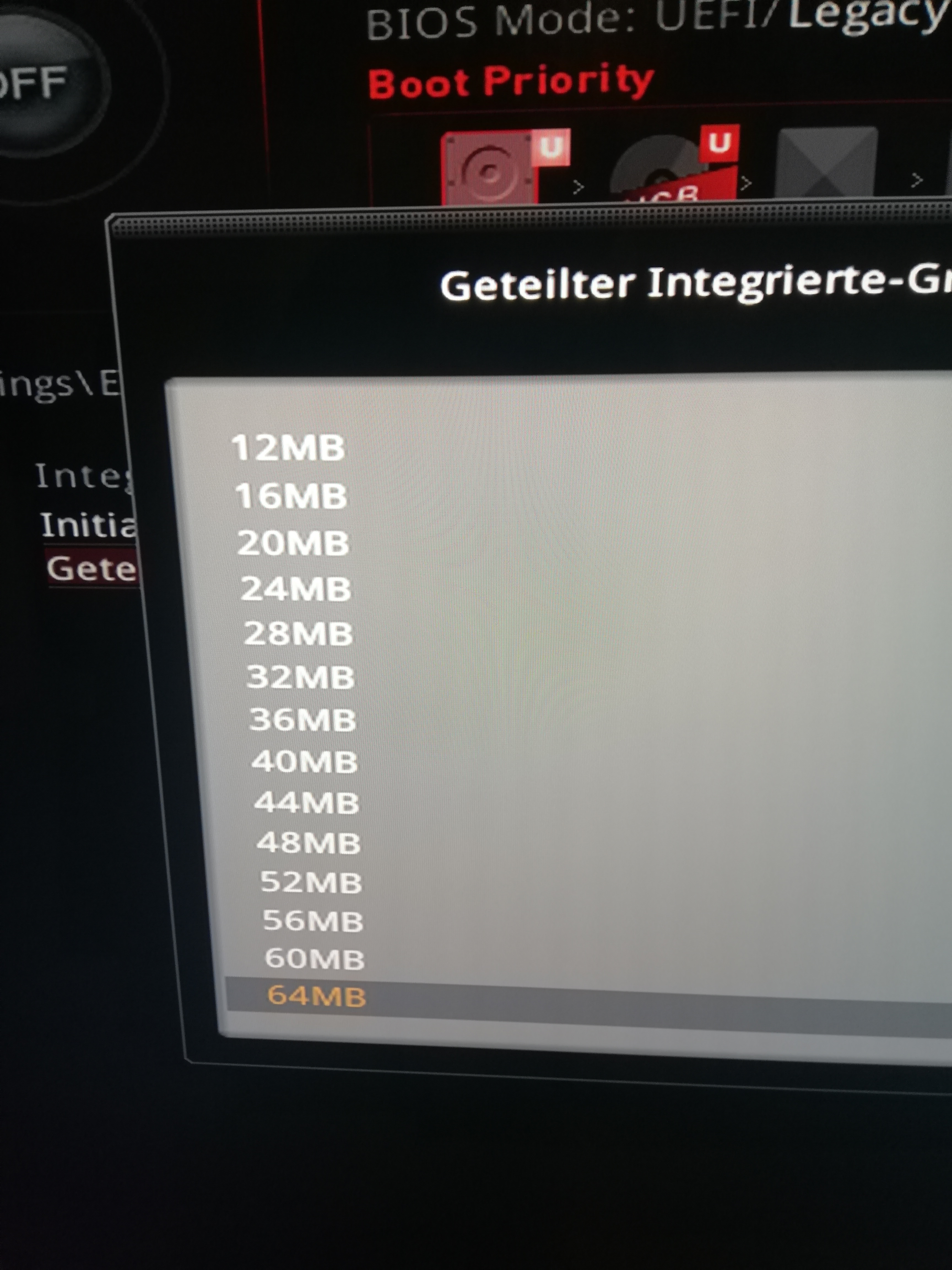

@TE geteilte Grafikspeicher kann man den auch auf AUTO stellen ?
Leider nein.
Hab es jetzt mal so probiert aber hat auch nix gebracht:
Das spielt keine Rolle. Es wurde schon gesagt. RAM nimmt sich die GPU dynamsich. Was Du da einstellst ist einfach egal.

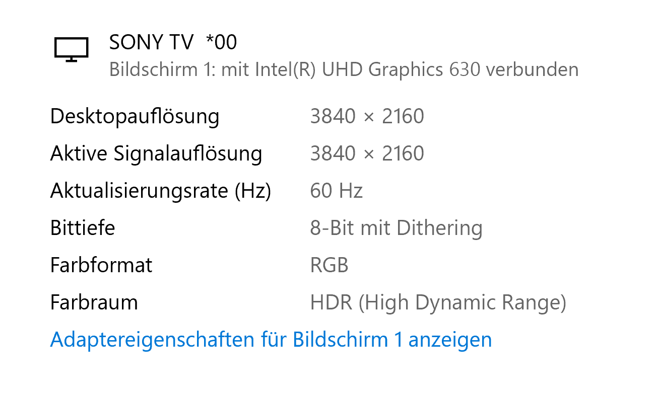

Ich versteh dich nicht. Ich habe doch DP am Mini PC und HDMI am AV-Receiver.
Was würde sich jetzt bitte ändern wenn ich ein HDMI 2.0 Anschluss hätte und es mit dem AVR verbinde?
Dann hätte ich immer noch eine Bittiefe von 8-Bit und das Farbformat bleibt RGB. Oder ändert sich das sofort durch HDMI 2.0? Ich brauche doch eine Software wo ich das einstellen kann und die gibt es nicht.

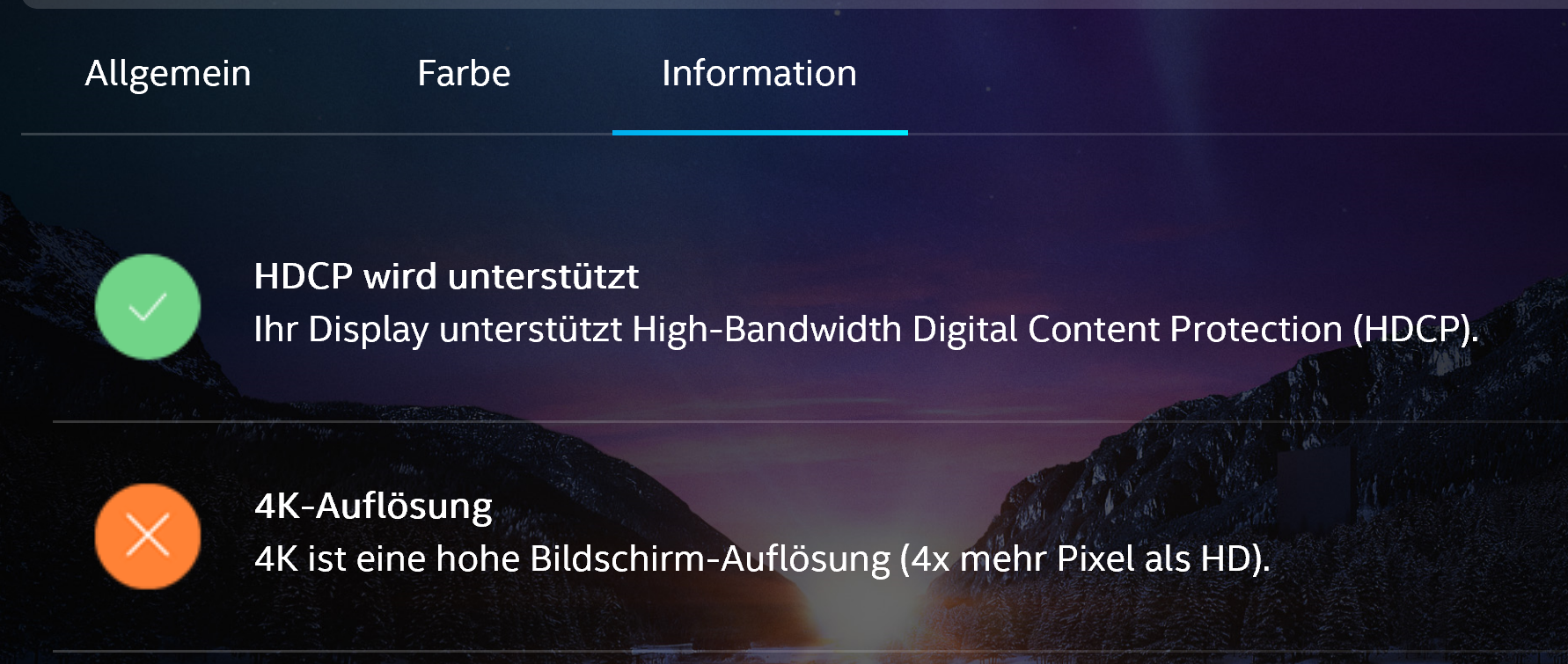

4K 60Hz und HDR sind doch eingestellt.
Was geht denn jetzt nicht, wenn du es einstellen konntest?
in den erweiterten Einstellungen des Intel Grafikkartentreiber kann man den Farbmodus einstellen unter COLOR Advanced.
Das einzige was ich da finden konnte war das hier:
Hat sich aber auch nichts geändert als ich das aktiviert habe.
Ist doch okay so oder nicht?
Hast du mal neugestartet? vllt verschwindet das (x) dann.

Eigentlich nicht. Mit dem Ryzen 3200 der 120eur günstiger war konnte ich 422 10-Bit einstellen. Wieso nicht mit dem 8400?
1. Deep Color is supported on HDMI and DP. Generally speaking, we do not have yet an option in Graphics Control Panel to manually select 8bpp, 10bpp or 12bpp. However, if the panel is 10-bit and the application supports 10-bit, then the driver will automatically enable it. Currently, there is no OpenGL* support for 10/12 bit with Intel Graphics driver, only DirectX*.

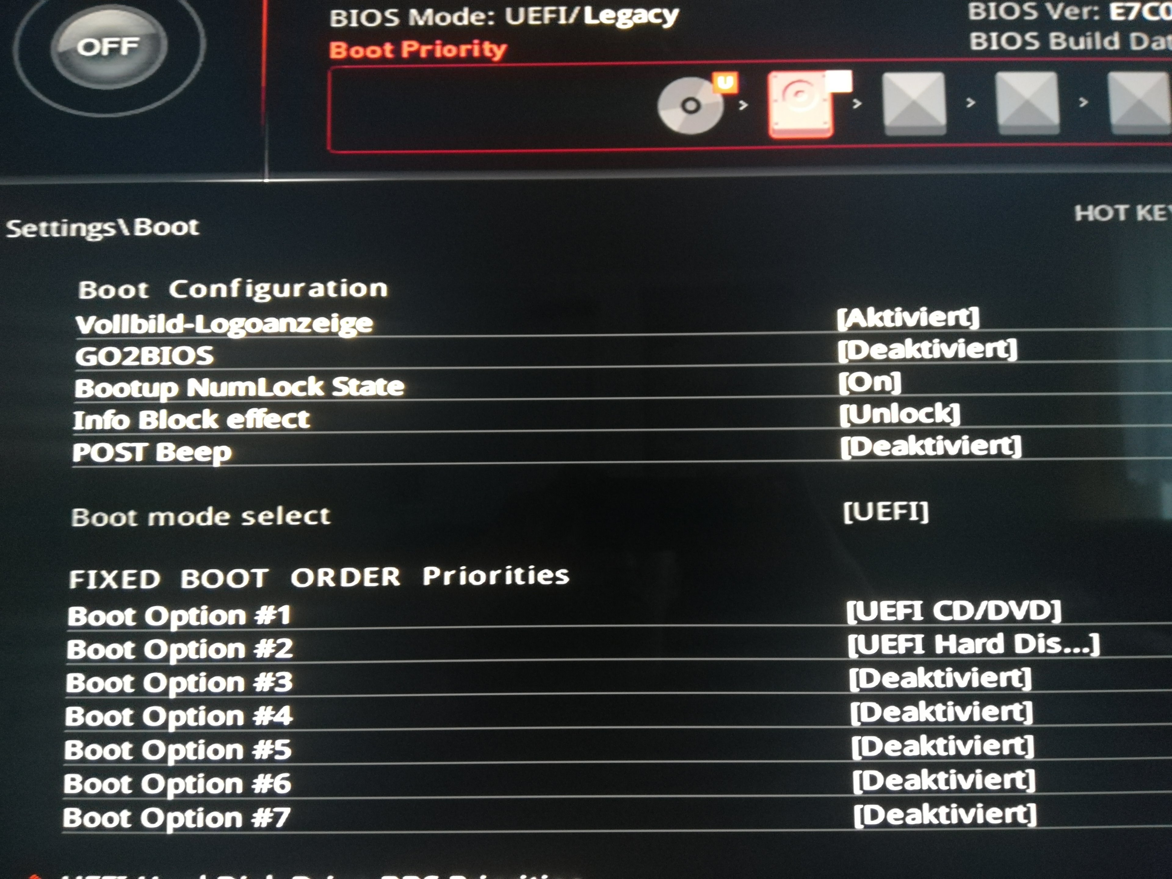

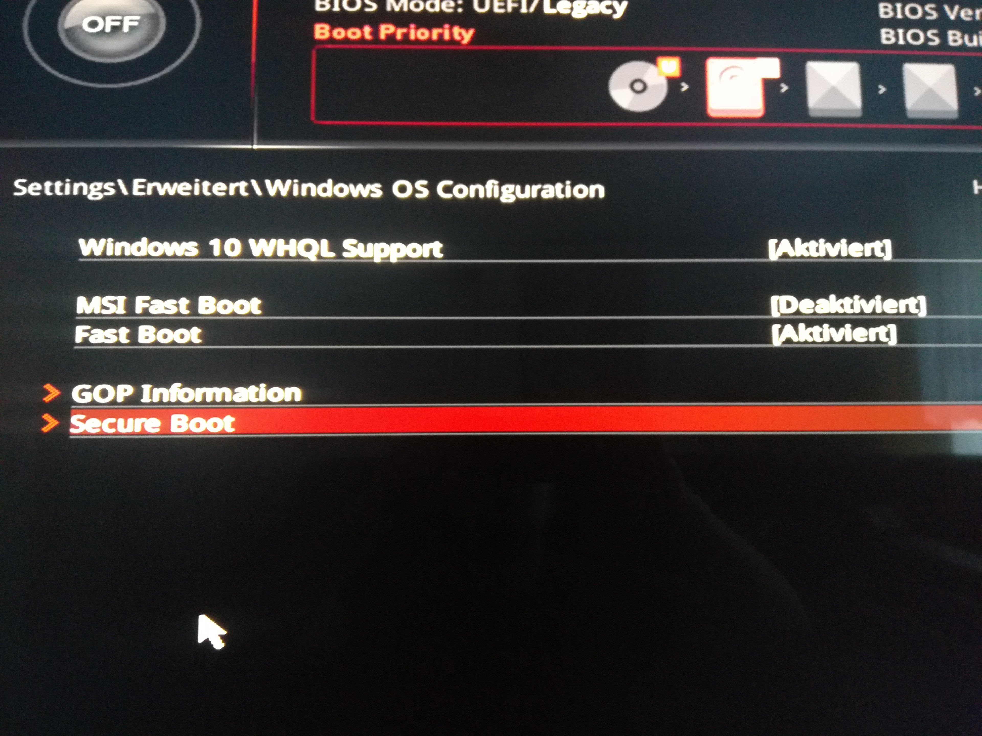

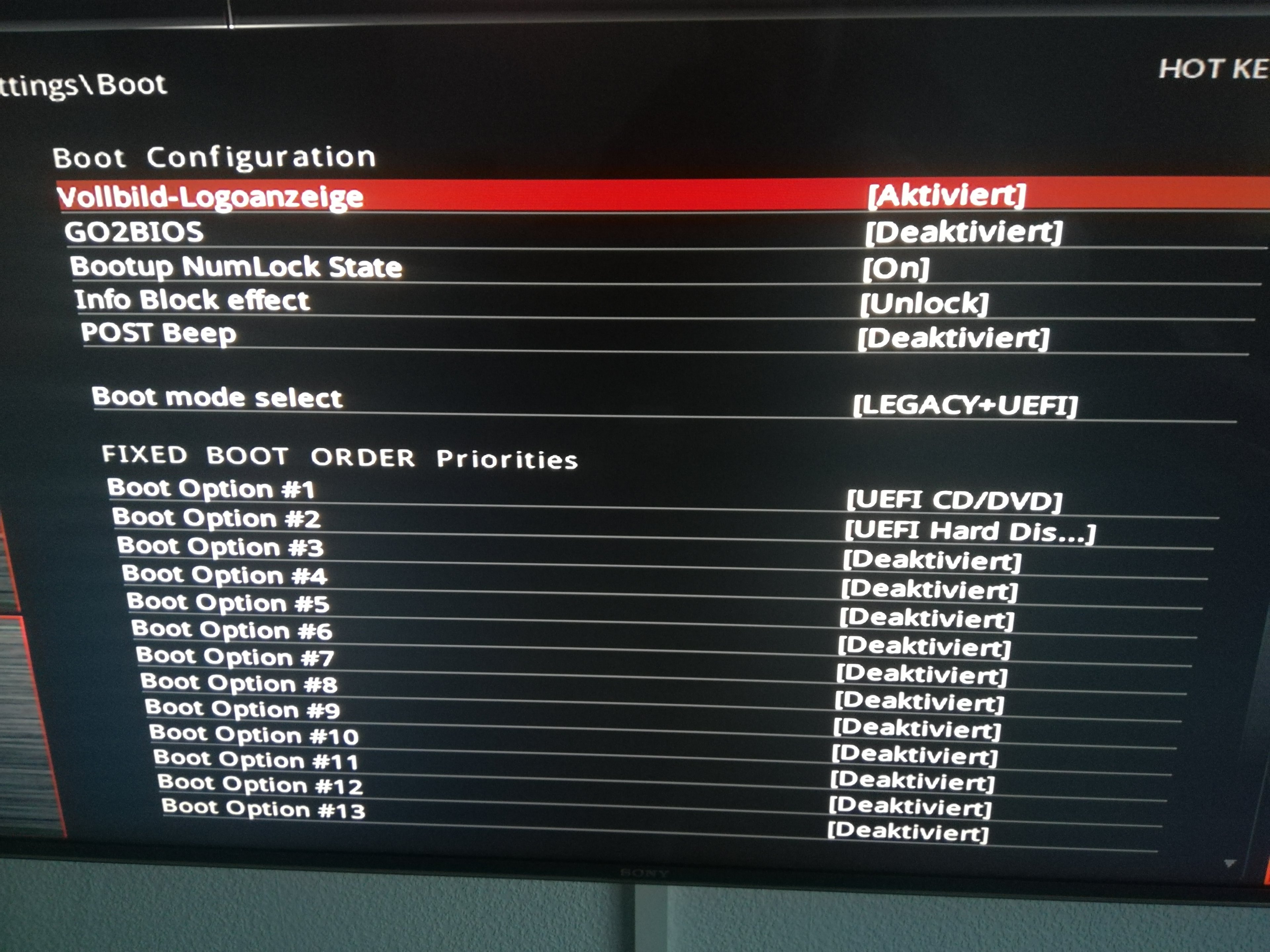

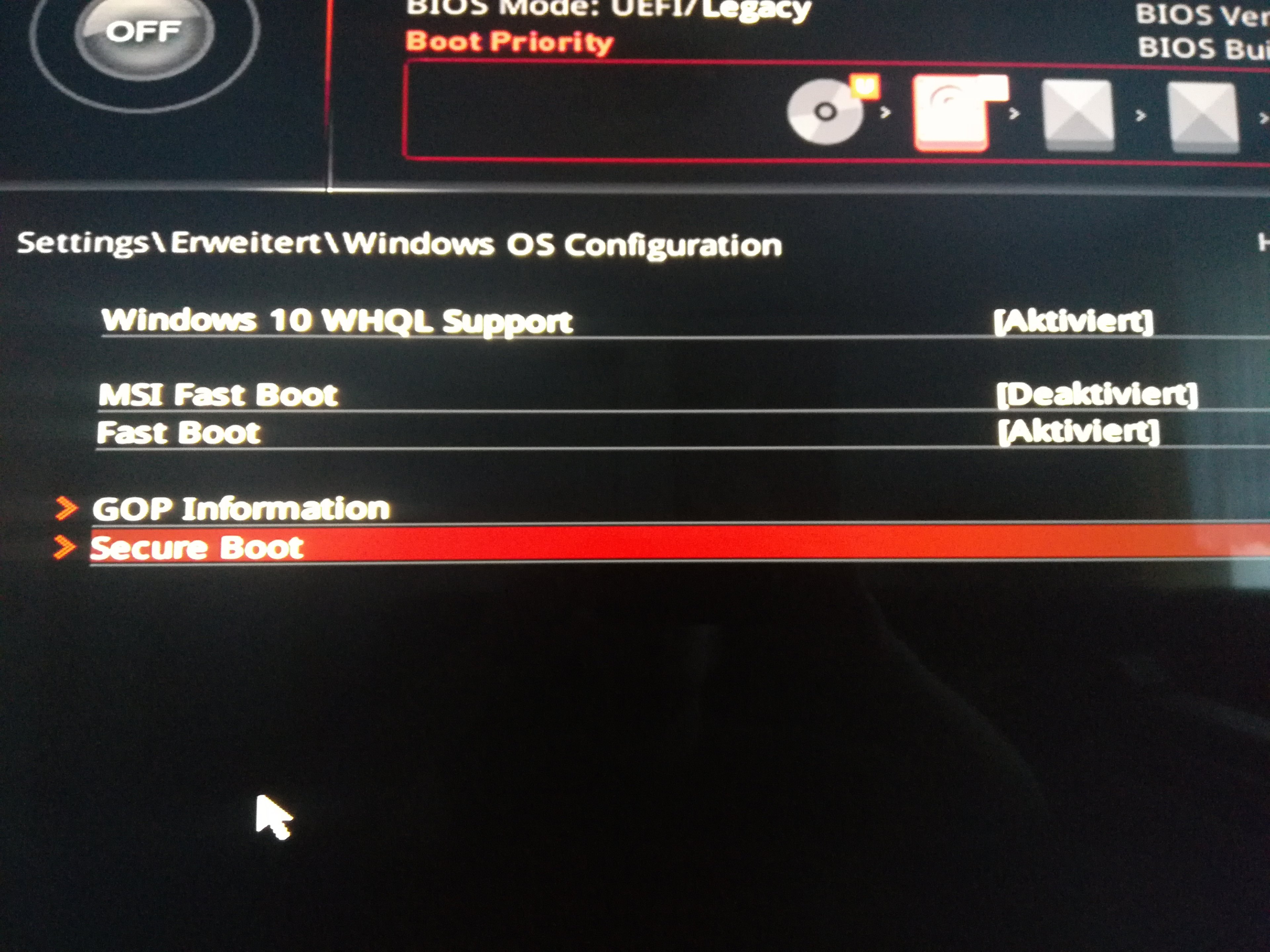

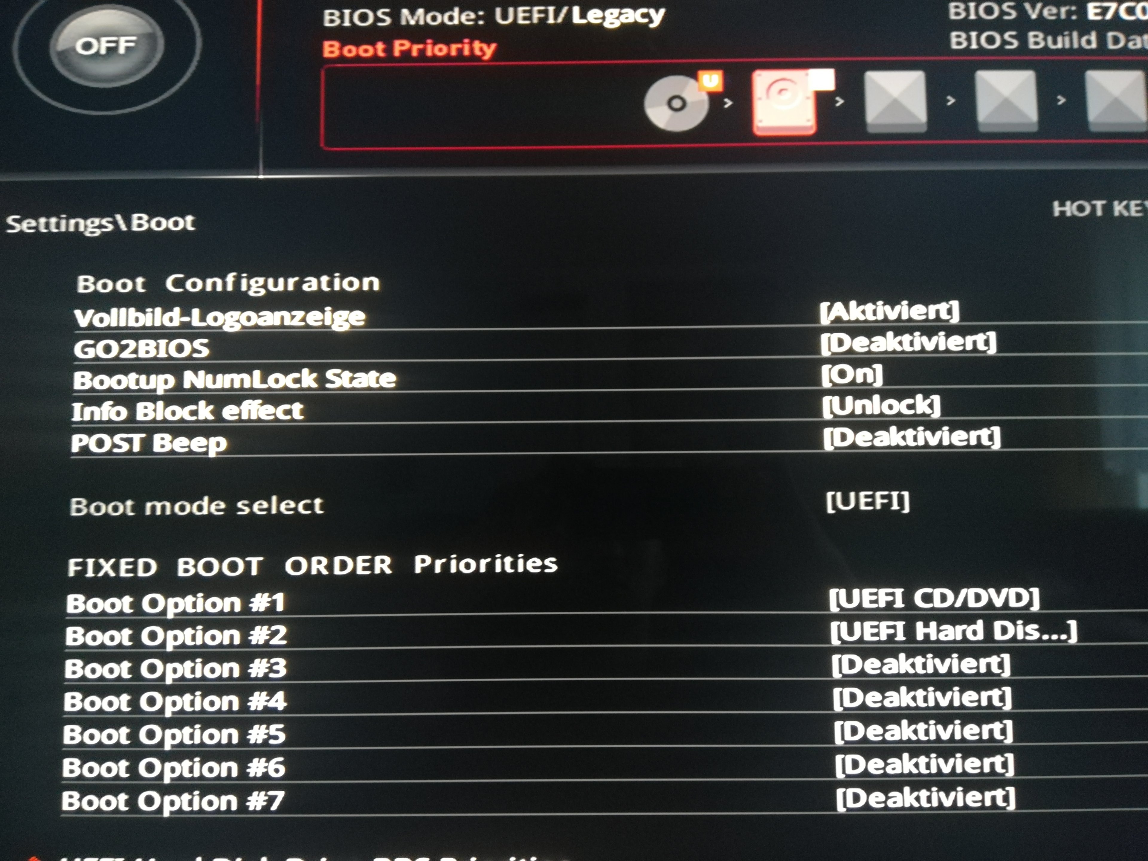

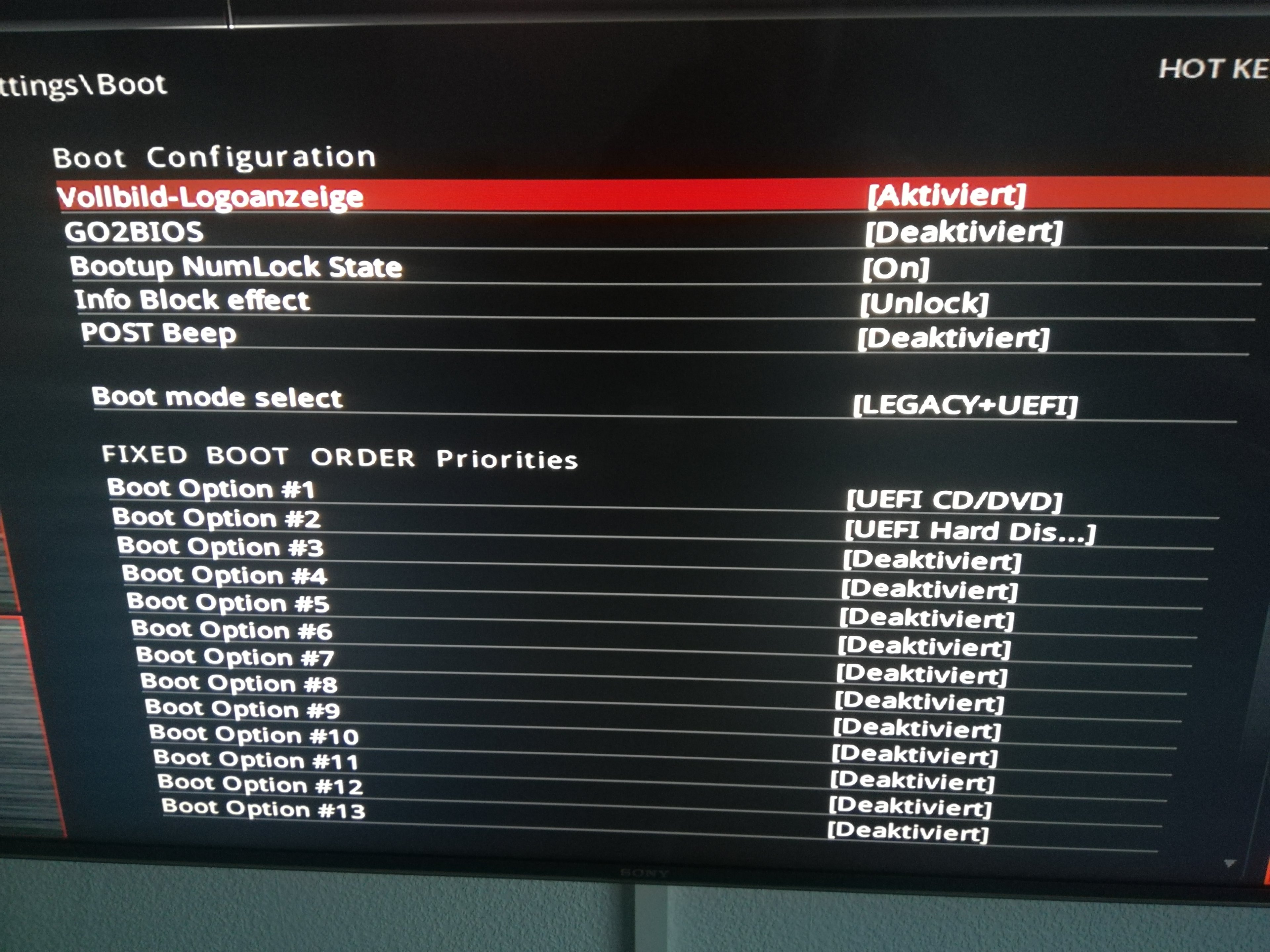

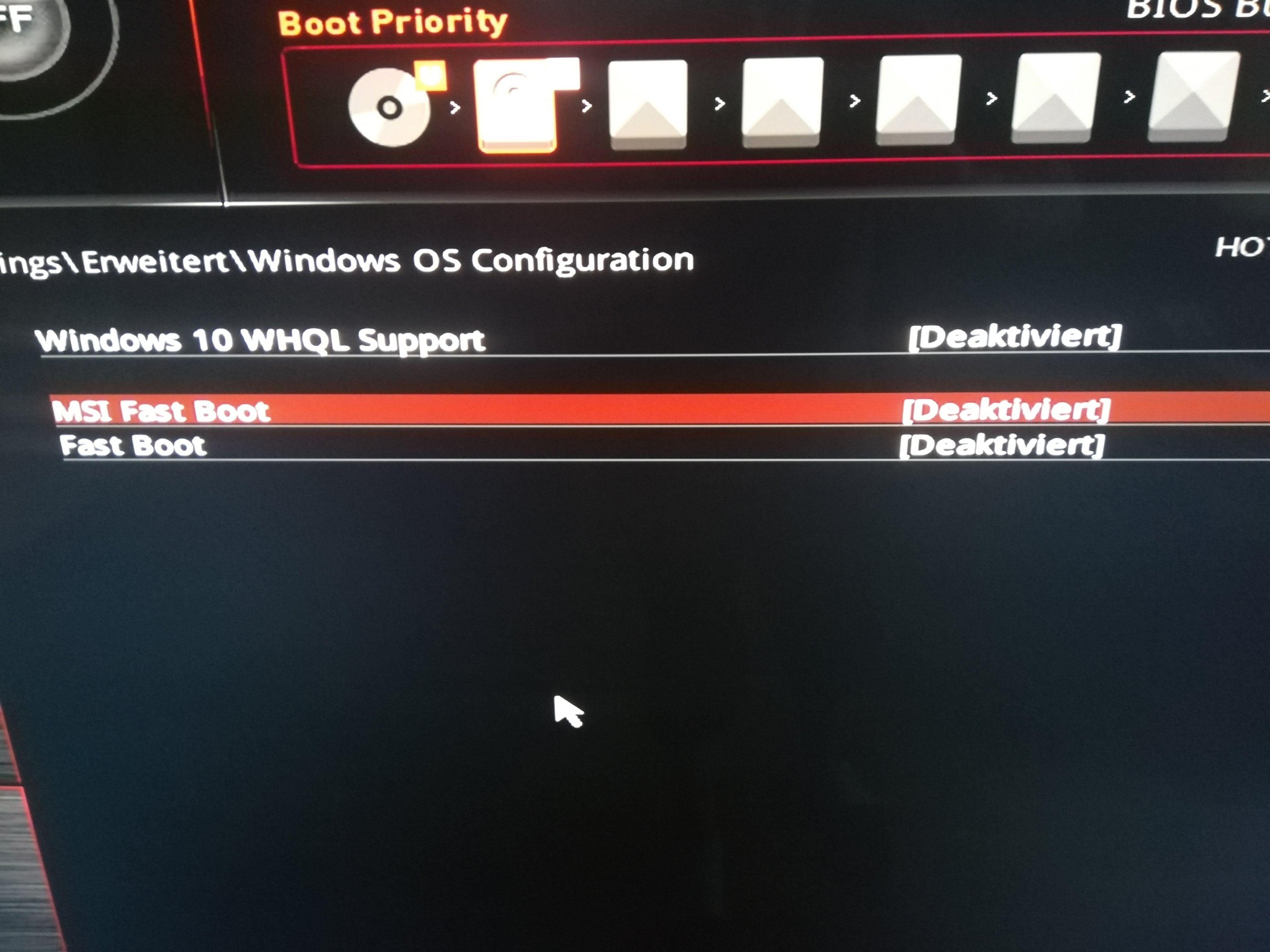

Noch eine Sache:
Vor der Windows 10 Installation war ich Mir etwas unsicher was ich unter Bios einstellen soll.
IMG_20200518_180657.jpg IMG_20200518_180800.jpg IMG_20200518_181053.jpg IMG_20200518_181116.jpg
Was mich gefragt habe:
Windows 10 WHQL Support - Aktivieren oder Deaktivieren ?
Boot mode select - Legacy+UEFI oder nur UEFI ?
Ich sag mal so, wie ich heraus gelesen habe, werden ja eh nicht direkt Blu Rays angespielt. Da hätte man auch bei AMD verbleiben können. Mehr werde ich dazu aber nicht sagen, da dass ansonsten wahrscheinlich in das umgehen des Kopierschutzes abdriftet.
Bzgl. dem was du nicht verstehst. Schau mal im Handbuch(auch im Kleingedruckten), ob da irgendwo die Rede vom Signalformat ist. Meistens kann man das umstellen.
Die Bios Einstellungen sind erst einmal vollkommen irrelevant.
