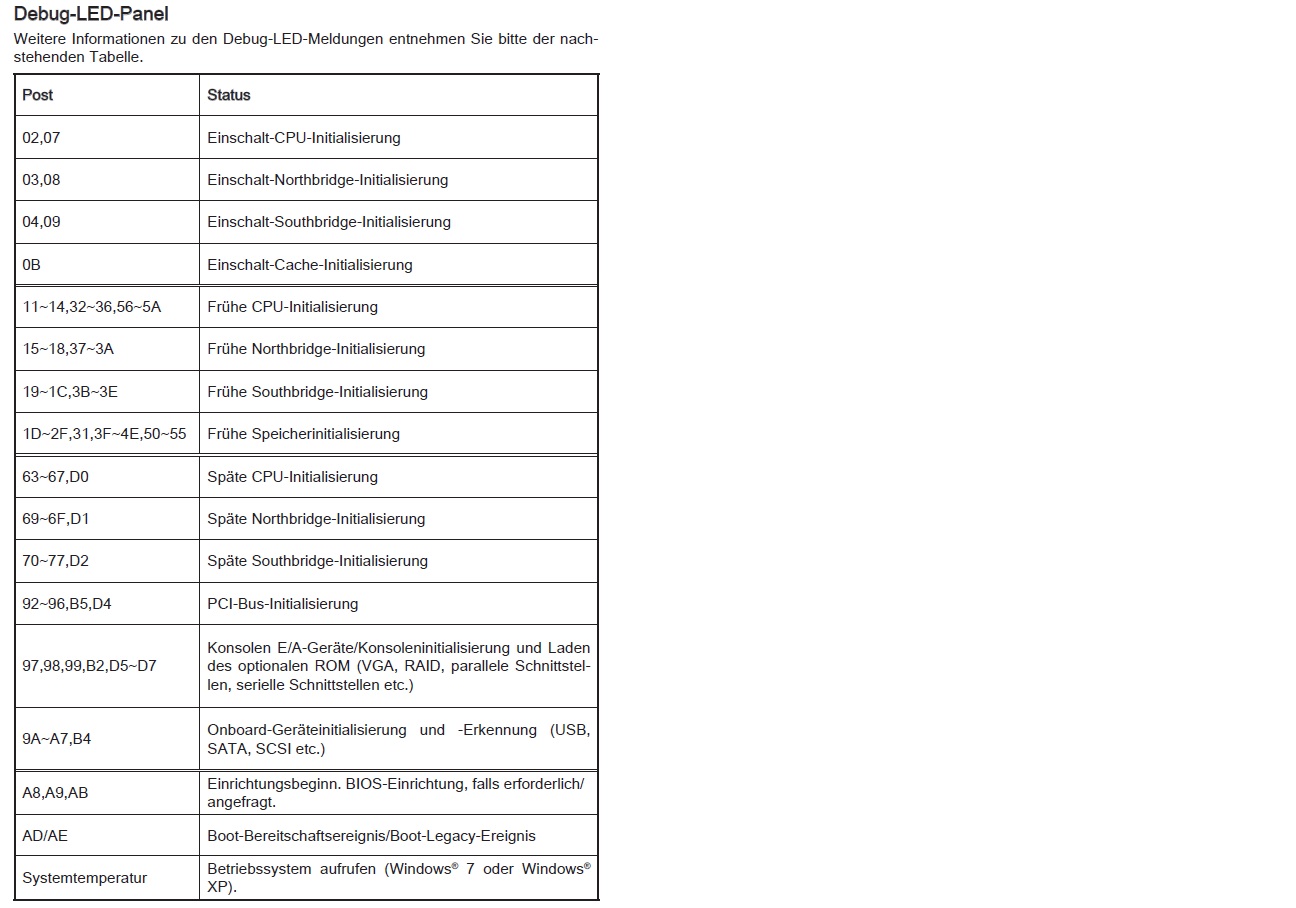

Nun habe ich alles schön zusammen gebaut und bein Bootvorgang zeigt mir die LED-DEBUG Anzeige entweder den CODE dE oder 34 bis 38 an. Sobald der Fehelr 34 bis 38 angezeigt wird geht die PHASE LED anzeige aus!! (keine ahnung was das bedeutet da das Handbuch keine genaue Fehlerbeschreibungen behinhaltet. (die einzigen Hilfreichen Tabellen und Hinweise seht ihr auf den beiden Bildern!)
Was zum Geier bedeutet Frühe CPU-Initialisierung. Und wo kann man nachlesen was der Fehler dE bedeutet?

Hmm, oder kann es sein das das Board Defekt ist!
--> den Debugcode dE gibt es garnicht und der Fehler 34-38 weisst auf folgendes hin!!
Frühe CPU-Initialisierung und Frühe Northbridge-Initialisierung. Keine ahnung was das heissen soll.
