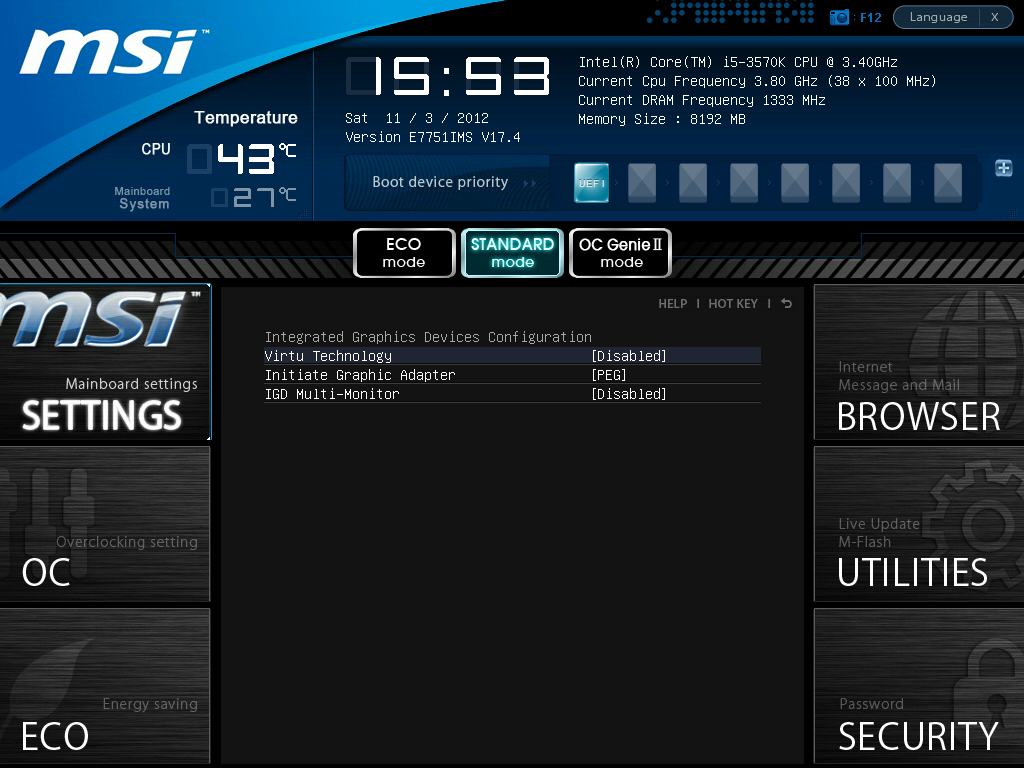

Hallo :)
Nach dem Flashen auf 17.4 musst du noch die Einstellungen machen.
Ist ja alles auf Werkseinstellung ;)
Gehe hierzu auf die MSI Settings > Advanced > Interated Graphics Configuration:
Bei Initiate Graphic Adapter auf 'PEG' stellen, so wird deine Grafikkarte für die Bildausgabe Inizialisiert.
Da ich Windows 8 nutze und die 'tolle' Lucid Virtu MVP Software für beide GPU's nicht funktioniert habe ich die CPU-Grafik ausgeschaltet.
Installiere jedoch im UEFI-Modus, sprich als Bootmedium im BIOS 'UEFI-DVD... oder UEFI-USB...' auswählen.
Wenn du Windows Installiert hast, schreibe mir bitte mal ob das Debug LED Panel die CPU-Temperatur anzeigt. Habe gelesen das dies so sein soll wenn das OS geladen ist.
Bei mir steht jedoch nur A2 oder A0.
LG
Lach, da sehe ich doch das der RAM im 1333'er Modus läuft. Ist mir gar nicht aufgefallen. Gut das ich für dich ein Screenshot gemacht habe ;-)
