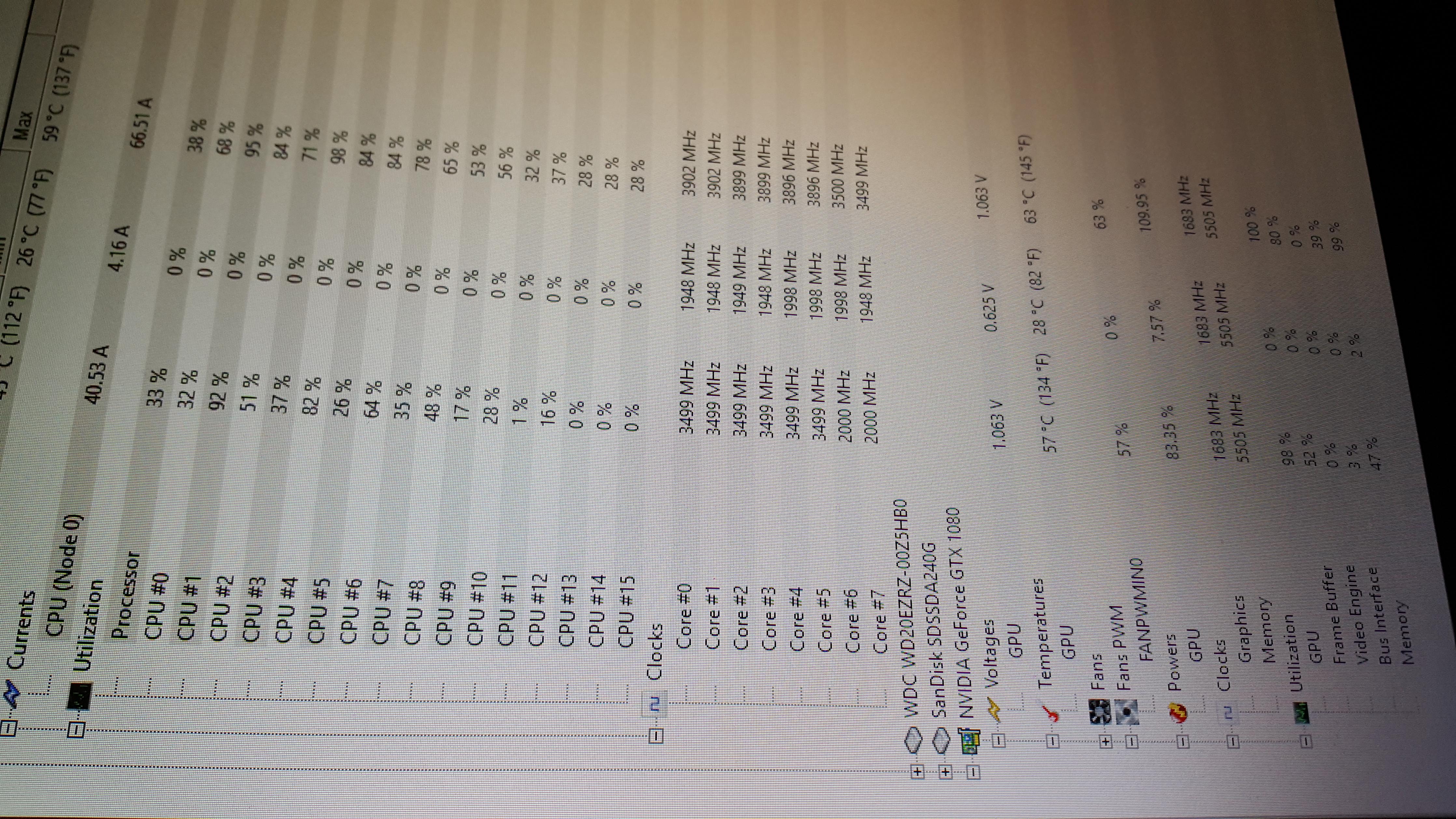

Die GPU ist überlastet (98%) und die CPU hat eine deutlich geringere Gesamtauslastung, teilweise werden manche Threads nicht verwendet. Das Spiel ist BF1 mit Ultra Settings auf 1440P und durchschnittlich über 80 FPS, jedoch mit FPS-Drops auf 10 FPS.
Temperaturen sind bei der CPU auf 45Grad und bei der Grafikkarte um die 60Grad. Könnt ihr in dem Bild nachlesen.

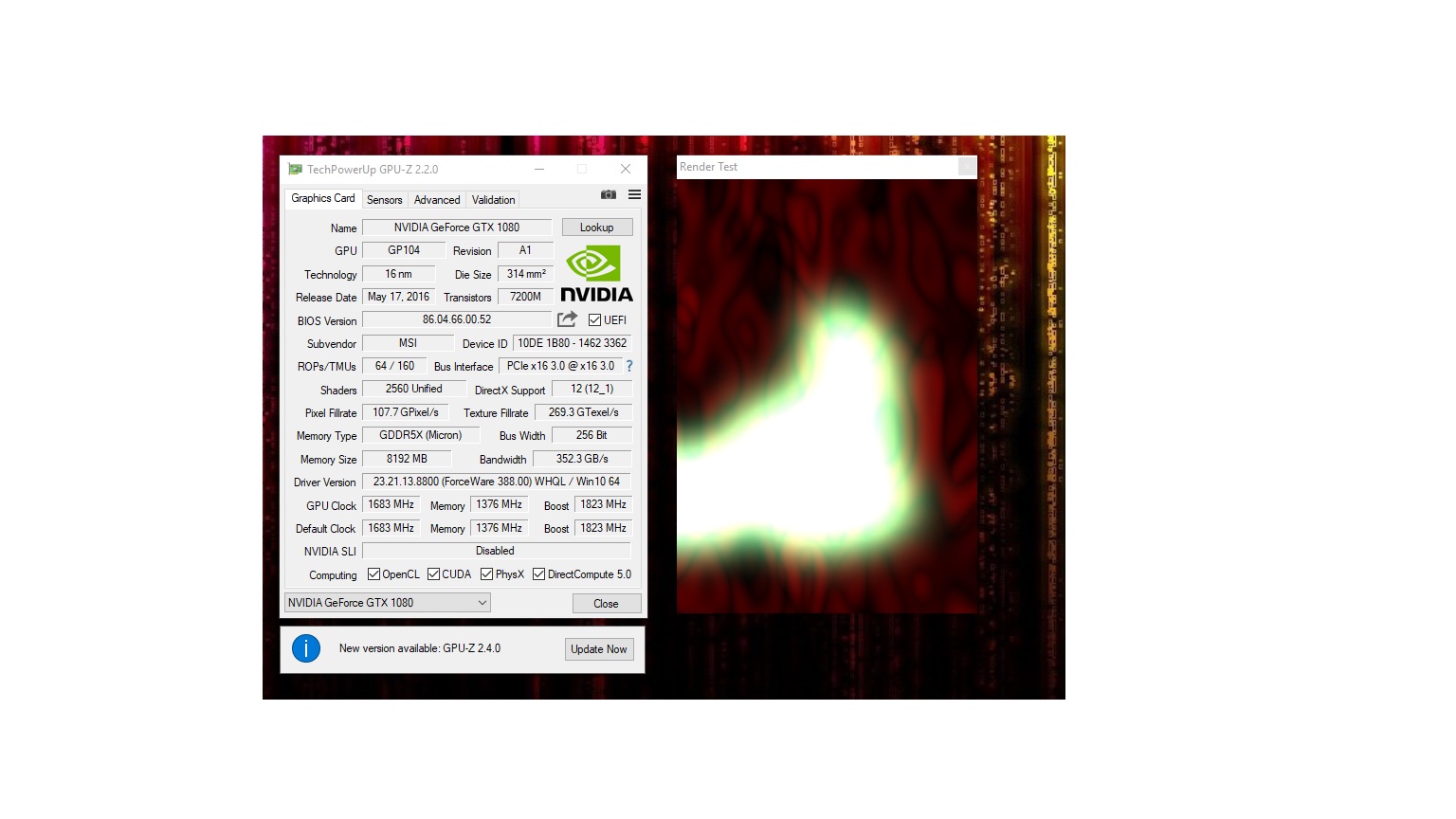

Klick auf meinen "Beobachte"-Link und gib uns einen Screenshot von GPU-Z wenn der Rendertest läuft.
Hier das Bild, ich weiß zwar nicht warum, aber du kannst es sicherlich erklären, läuft auf jedenfall dort einwandfrei.

Sieht gut aus.
Die Frage die damit klärt wird ist: Sitzt die Karte im richtigen Slot. Ist sie mit der richtigen Bandbreite ans System angebunden.
Wir haben in den letzten Tagen ständig Leute, die ihre Grafikkarten in irgendwelche Slots packen, und sich dann wundern.

@Pisaro: Mein mit dem Post drittletzter Beitrag zeigt doch die Werte mit dem HW-Monitor. (Battlefield 1 Kampagne)
