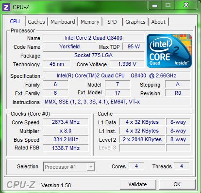

Hallo an alle!

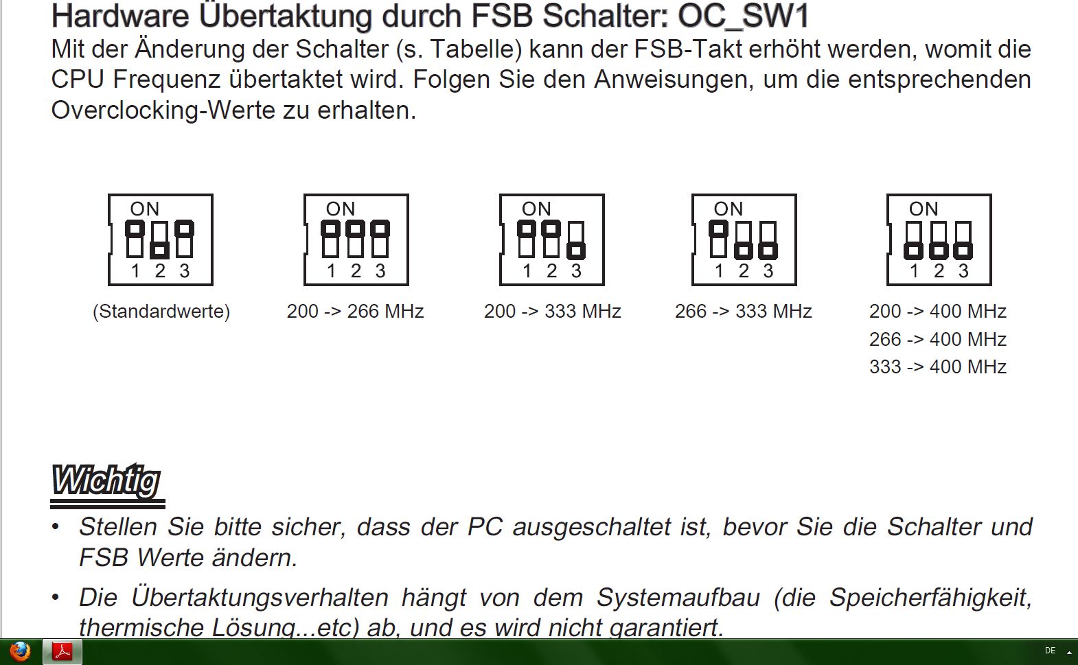

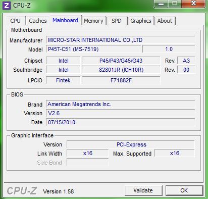

Das angehängte Bild ist aus Dem Handbuch Des Mainboards... Dort stehen die verschiedenen Werte... Ich habe einen Intel q8400 der standartmäßig auf 2,66GhZ läuft, will ihn aber übertakten(je nach Temperatur Ergebnissen bis auf 3,1GhZ oder etwas in Der Art.) Die OC switches sind auf Default eingestelllt(also Standartwerte) Im BIOS wird mir angezeigt dass es 333MhZ sind, auf denen der Prozessor taktet. Wie muss ich jetzt die OC switches umstelen, dass ich erstmal Schrittweise auf 3GhZ komme? Habe das noch nie gemacht und frage deswegen... Ich hab mal gehört, man soll immer in 5MhZ schritten hoch gehen... naja, soviel zur CPU

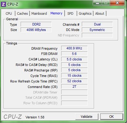

dann kommt der RAM... Ich hänge auch noch ein bild aus CPU-Z an, in dem der Ram beschrieben wird. Muss ich den auch irgendwie hochtakten? Oder besser gesagt kann man mit dem überhaupt overclocken?

Vielleicht sollte ich noch dazu sagen, dass mir das Bios sagt, dass der RAM auf 800MhZ ist und CPU-Z sagt, dass er auf 400 ist...

Du kannst sie nur auf die letzte Position stellen, da deine CPU bereits einen 333 MHz FSB besitzt. Damit erhältst du 400 MHz und damit einen Gesamttakt von 400 MHz * 8 = 3200 MHz.

okay, ich habs versucht mit dem switches, angesprungen ist der pc, aber nicht bis auf windows gekommen, hat sich dann als geresettet. Jetzt weiß ich wenigstens, dass es nicht geht:D ich wollte es nur mal versuchen...naja egal...:D Im forum wurde mir erzählt, dass ich evtl hochtakten müsste, um die Grafikkarte gut arbeiten lassen zu können. Mit dem NT werde ich mit dem Corsair cx500 nicht falsch liegen, denke ich...Vielen Dank!

CHKL2011, du bist ja mal besonders Hilfreich. Die Core2 Quads profitieren enorm von der Übertaktung, das geht quasi 1:1 in die Performance ein. FSB 400 sind schonmal 20% mehr. Und aus eigener Erfahrung kann ich dir sagen, dass es sich eben bei genau diesem Prozessor sehr wohl auszahlt. Vor allem eine schnelle Grafikkarte wie die 560 Ti wird sonst einfach zu sehr ausgebremst. Vor allem neuere Spiele profitieren sehr von der gesteigerten Rechenleistung, auch bei Quadcores. Und die C2Q vertragen sehr viel.
Aber lieber keineahnunginbl, ich hab dir ja den Link zum Sammelthread geschickt. Der ist genau für solche Frage gedacht. Und wenn du den ein wenig liest, dann wirst du auch sehen, dass es für alles was du wissen willst schon Antworten gibt. Ganz wirst du ihn wohl kaum lesen, der ist etwas länglich.
Und weil ich nicht so sein will, nochmal in kurz:
-Finger weg von den OC-Jumpern. Die machen nur Blödsinn.
-vCore ~1,25V für den Anfang
-VTT 1,2-1,22 Volt (probieren)
-DDR voltage so wie es der Speicher braucht
-RAM-Teiler auf 1:1 bzw. DDR Frequency auf 400 / 800MHz (je nachdem, wies dein Board anzeigt. Im Grunde sollte die Frequenz sich nicht zum jetzigen Zustand verändern)
-FSB auf 400 stellen
-GTL Ref kann auf Auto bleiben
-DDR Ref ebenfalls
-vNB (Northbridge Voltage) auf 1,25V
-NB GTL auch Auto
-vSB (Southbridge Voltage) kann Auto bleiben.
Dann mal testen. Das sollte die CPU ohne Probleme schaffen. Aber für den Rest wende dich bitte an den Intel OC-Thread.

also VCore gibts bei mir iwie nicht...
was könnte das sonst sein? ICH voltage vielleicht?
Nö, ICH ist southbridge. vCore ist CPU voltage.
mfg

also das lustige daran ist jetzt ja, dass die cpu auf auto auf ca. 1,31Volt ist.... Was soll ich da jetzt denn für ne Spannung einstellen? bei 1,25Volt ist roter bereich...

also habs jetzt mal versucht... Ging nicht, nach dem win7logo, wenn da stet win wird gestartet, kamen 2 verschiedene bluescreens(einmal der eine, einmal der andere)
der eine hat wie ein durchschnittlicher screen ausgesehen, im anderen hat etwas von FATAL ERROR gestanden, was sich ja mal zu minus 100 rrozent garnicht gut anhört....
naja hab dann mal Ram voltage oder frequenz weiß nich mehr auf auto gestellt, dann ging garnixmehr, Bildschirm ging nicht an. Und bei meiner Graka is es so, wen ich anschalte, drehen die Lüfter ca. 3 Sekunden auf volle kanne, dann aber packt der Treiber zu und sie regulieren sich. Das war dieses mal nicht so, der Treiber hat nicht zugepackt. Ein klares Zeichen, dass der pc nicht richtig gestartet ist. Naja hab die BIOS batterie raus und wieder rein... Jetzt muss ich halt uhrzeit etc neu einstellen, mann:D
Also meiner läuft 3,5GHz auf 1,185V, daher sollten mit 1,25V auf jeden Fall 3,2GHz möglich sein.
Hast du alle anderen Settings gemacht? Ansonsten probiers halt mal mit 1,3V für FSB 400.
DDR Voltage hängt vom Speicher ab, für DDR2 meistens irgendwas von 1,8 - 2,1V (Bezeichnung in google eintippen, dann findest dus).
Evtl. Northbridge Voltage auf 1,3V (nicht verwechseln mit northbridge termination voltage)
VTT (Northbridge Termination) auf 1,2 V

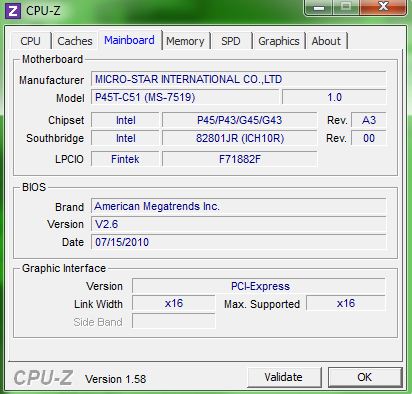

BIOS ist aktuell? Mit älteren BIOS geht OC oft nicht so gut. Mein Mainboard ging erst mit der letzen BIOS-Revision so richtig gut ab. Q8400 auf deinem Board braucht mindestens 2.1, aber am besten gleich das neueste.
http://www.msi.com/product/mb/P45T-C51.html#/?div=CPUSupport
Probieren und posten.
mfg
Versuche auch erst mal den höheren FSB zum laufen zu bekommen. D.h. FSB z.B. auf 400 einstellen, den Multi der CPU aber absenken (z.B. auf 7). Damit wird zwar der FSB übertaktet, nicht aber -bzw. kaum- die CPU. Die FSB/DRAM Ratio deinen RAM entsprechend (z.B. 800mhz) einstellen.
Für den höheren FSB musst du dann zunächst "nur" die passenden Spannungen (z.B. Northbridge) ausloten. Läuft das dann stabil (z.B. mit Prime95 testen), kannst du dich an die CPU Übertaktung und die dazu gehörende Spannung (CPU Voltage) machen.
Ebenfalls im Bios (Cell Menü) die Option "Spread Spektrum" auf [Disabled] stellen.
