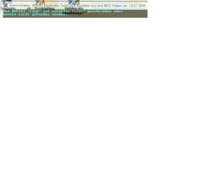

Ich hab auch schon versucht, das von dir vorgeschlagene Tool zu benutzen, das will aber irgendwie nicht funktionieren. Es startet kurz das Dos Fenster, geht aber sofort wieder zu mit der Meldung ".... funktioniert nicht mehr." Das Bios hab ich schon auf dem PC liegen, ist genau das, was du mir auch vorgeschlagen hast, modellnummer ist auch bei mir 7350, müsste also eigentlich passen... :)
EDIT:
Hab grad nochmal das Program ausprobiert und da kommt eine Meldung und direkt danach macht es zu... die meldung ist also nur ganz kurz lesbar. Nach mehrmaligem starten des Programmes glaube ich jetzt sie entschlüsselt zu haben:
"Die Befehl "find" ist entweder falsch geschrieben oder konnte nicht gefunden werden."
Was soll das denn heißen?
Hier habe ich mal nen Screenshot von der o.g. Meldung gemacht (hat lang gedauert bis ichs mal erwischt hab :D)

Wann kommt diese Meldung direkt beim starten ???
oder erst wenn du eine der 4Optionen gewählt hast ??
Die Meldung kommt direkt beim starten.
Hab das Problem auch schon im MSI Forum dargelegt aber leider noch keine Lösung =(
