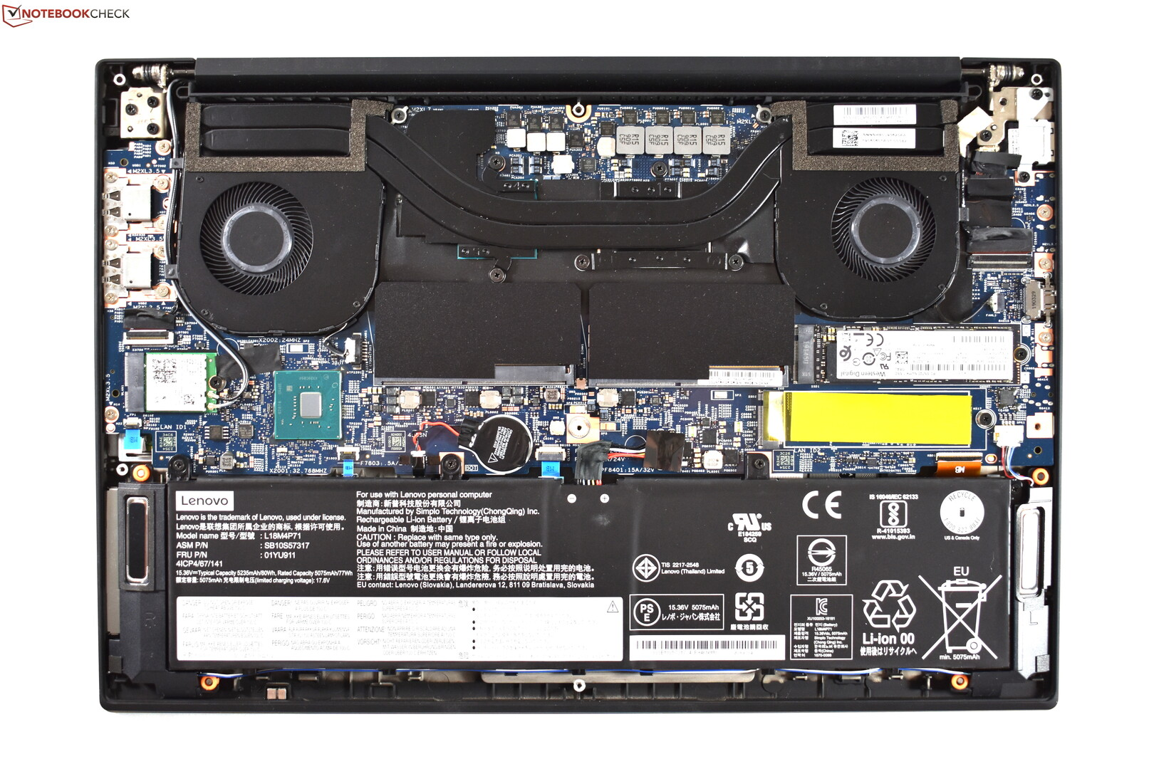

Hier mal das Lenovo P1, unter den schwarzen Abdeckungen in der mitte befinden sich die Rammodule. Lenovo verbaut 1x16GB DDR4-2666 SODIMM.

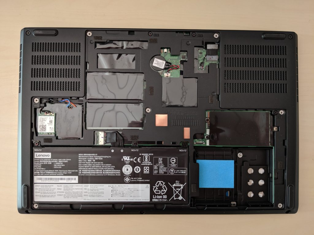

Hier das P53, auch mit 2 Ramslots.

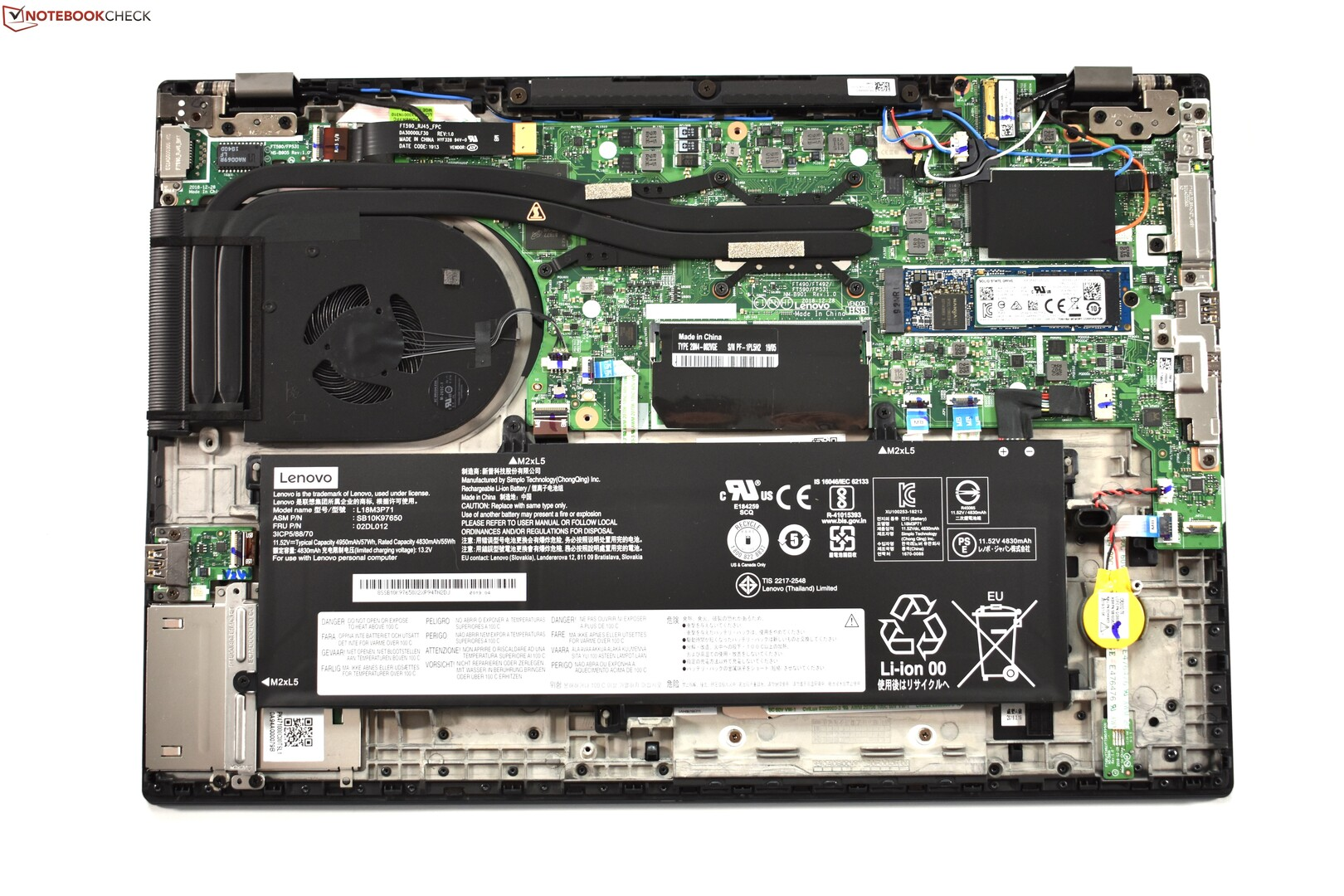

Hier das T590, hier gibt es nur einen Ramslot. 8GB DDR4-2666 sind fest verlötet, somit sind max. 40GB möglich. Das P53s ist genauso aufgebaut, nur das es hier 16GB statt 8GB onboard gibt.
Wenn ich an deiner Stelle wäre, würde ich das P53 nehmen. Perfektes Display, satte CPU Leistung, leicht aufzurüsten und und und.

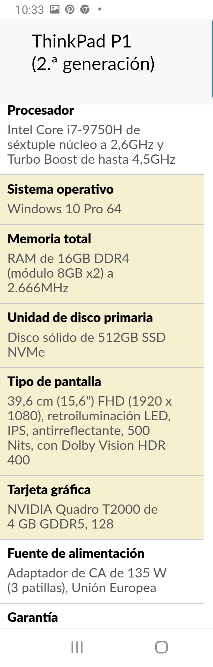

https://www.lenovo.com/de/de/laptops/thinkpad/p-series/P1-Gen-2/p/22WS2WPP102
Das wäre eine Traum-Ausstattung :
Aber leider um 400,- € zu teuer 😭😭
Prozessor
Intel Core i7-9750H Prozessor (6 Kerne, 12 MB Cache, bis zu 4,50 GHz)BetriebssystemWindows 10 Pro (64 Bit)Hauptspeicher16 GB (2 x 8 GB) DDR4 2.666 MHz SODIMMMassenspeicher512 GB SSD, M.2 2280, PCIe, NVMe, OPAL-fähigDisplaytyp39,6 cm (15,6") FHD (1.920 x 1.080), LED, IPS, entspiegelt, 500 cd/m², DisplayHDR 400, Dolby VisionGrafikNVIDIA Quadro T2000, 4 GB

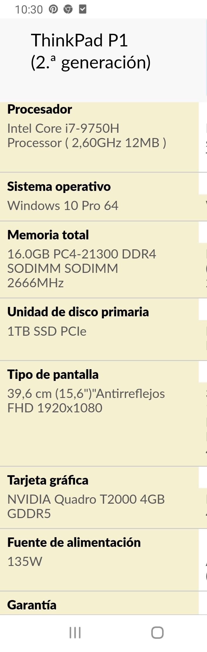

Oder hier Option 2 wobei ich ehrlich gesagt nicht weiß was das hier bedeutet :
16.0GB PC4-21300 DDR4 SODIMM SODIMM
2666MHz de disco primaria1TB SSD PCIe
Na das 1x16GB und eine 1TB PCIe SSD verbaut ist.
Auf die SSD und RAM Ausstattung musst du nicht unbedingt achten, die kannst du natürlich selber nachrüsten. Du musst bei der RAM Ausstattung nur drauf achten, das nicht 2x8GB verbaut werden... Achte lieber auf ein verknüftiges Display und starke CPU und eine anständige GPU. Je nachdem, wieviel Leistung du wirklich benötigst. Beim Display gibt es bei Lenovo 2 unterschiedliche FullHD Panels, da solltest du auch drauf achten, das es immer das 39,6 cm (15,6") FHD (1.920 x 1.080), LED, IPS, entspiegelt, 500 cd/m², DisplayHDR 400, Dolby Vision ist, wenn du schon "nur" das FullHD Display haben willst.
Den Vorort Service musst du für 75Euro extra dazu buchen (3 Jahre).

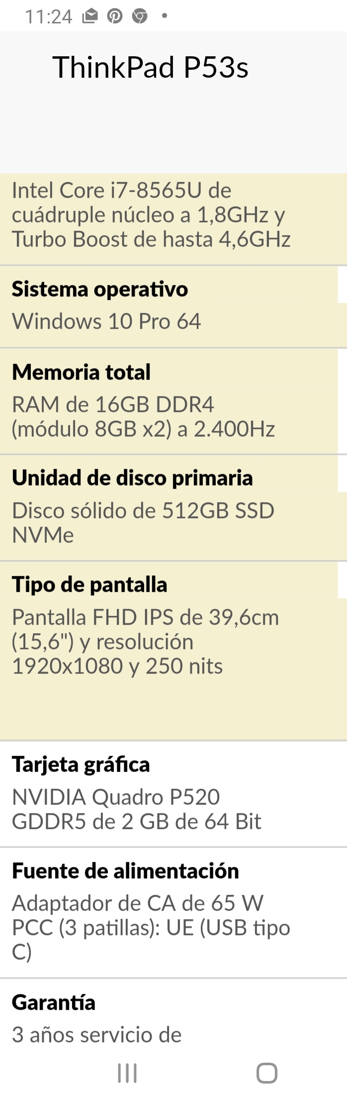

Könntest du mir helfen, welches der nachfolgenden Modelle eine gute Kaufentscheidung bei meinen Anforderungen wäre?
Budget :1800€
https://www.lenovo.com/es/es/laptops/thinkpad/p-series/P53S/p/22WS2WPP53S?clickid=zMWwHkyOfxyORNRwUx0Mo3ERUkiwAS2ylU49Uo0&Program=3831&pid=1398965&cid=es:affiliate:diccjz
Ich finde diesen hier ausreichend:
Aber es sind 2x 8 GB verbaut...ich dachte verstanden zu haben, dass ich davon Abstand nehmen soll
Oder hier:
https://www.mediamarkt.es/es/produc...BwA17gxHoOP1ipNm74RoCzzgQAvD_BwE&gclsrc=aw.ds
Sagmal, liest du die Beiträge eigentlich hier komplett ???? Ich habe doch oben geschrieben, das man die Geräte, welche 8 oder 16GB fest verlötet haben (T590, P53s) noch einen weiteren Slot haben zum aufrüsten.
Du sollst von 2x8GB Abstand nehmen, weil du ja unbedingt auf 32GB aufrüsten willst... wenn du das machen willst, wäre es nunmal einfacher, wenn Lenovo nur 1x16GB verbaut statt 2x8GB... so musst nur 1x16GB nachkaufen, nicht 2x16GB.
P53s und P53 sind übrigens 2 komplett unterschiedliche Geräte, besonders was die Leistung angeht. Im P53s kommen halt ULV CPU´s mit relativ wenig Leistung zum Einsatz, im Vergleich zum P53, denn dort kommen normale H Serie CPU´s zum Einsatz, welche deutlich mehr Leistung besitzen.
