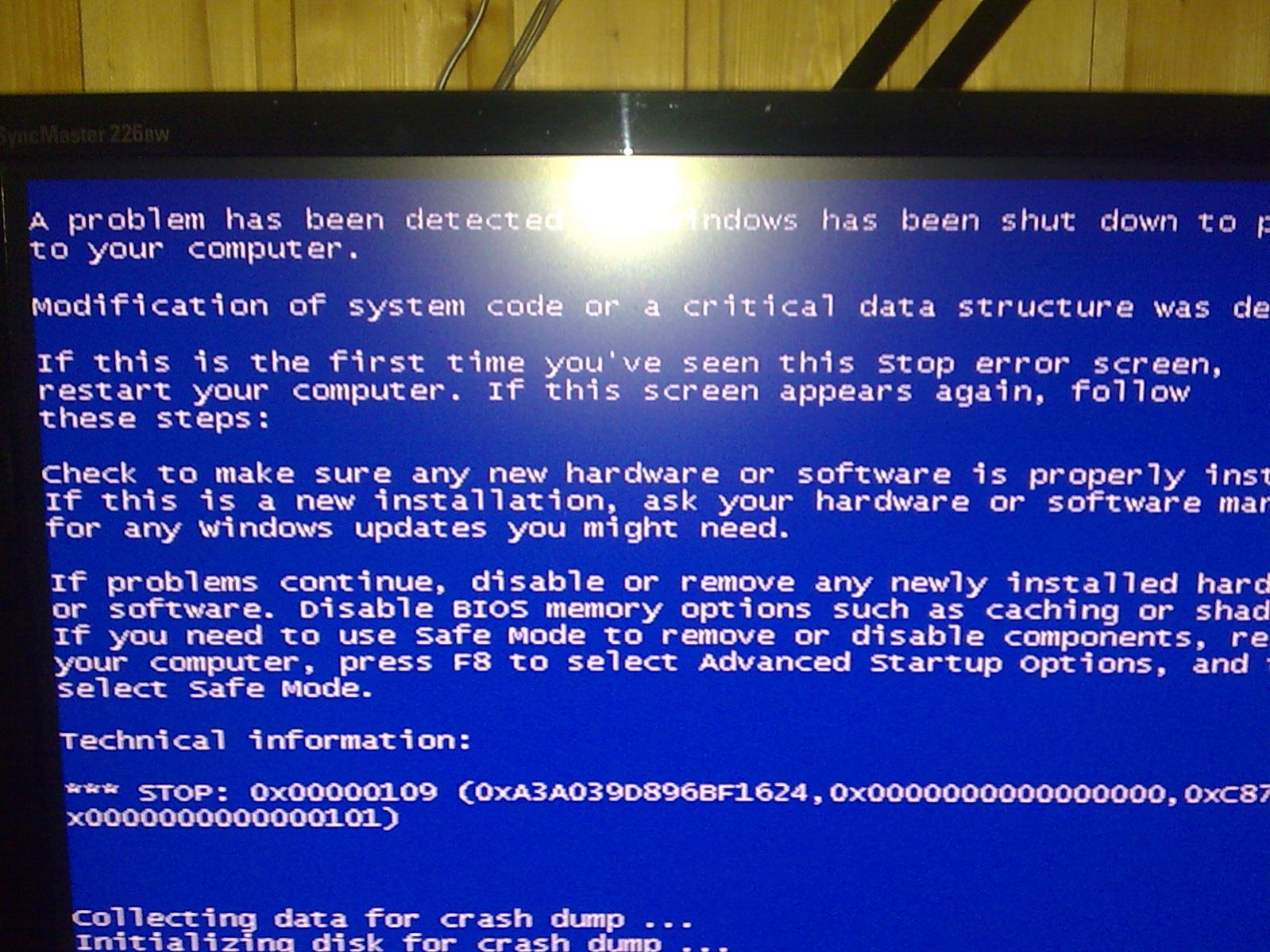

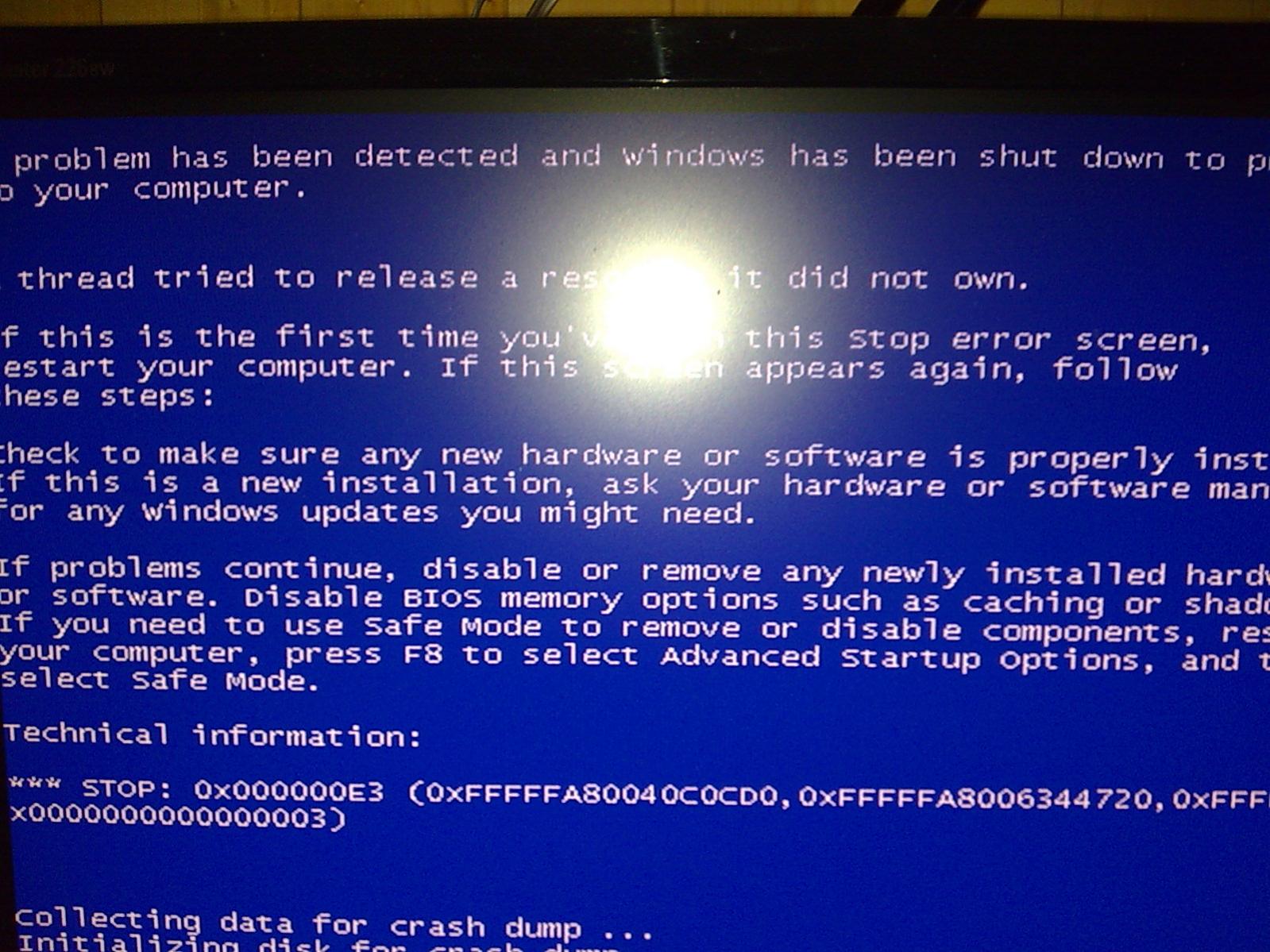

verdammt, zu früh gefreut. Komischer Weise verreckt der PC einfach so im Desktopbetrieb. 3DMark lief allerdings ohne Probleme durch (bei Ramspannung von 2.1V, bei 1.9V ist der nach 30 Sekunden verreckt). Spannung und Ramtimings hab ich jetzt komplett nach Herstellerangaben eingestellt (4-4-4-12 bei 2.1V). Dachte erst es würd daran liegen, dass der Ram wie gesagt erst nur bei 1.9V lief, aber 2.1V bringt auch keine Verbesserung. Im Anhang mal nen Screenshot von dem Bluescreen. Irgendwie nicht sehr aussagekräftig wie ich finde (hoffe man erkennt was, hab leider nur meine Handykamera zur Hand)
edit: neuer bsod :( siehe 2. bild. das wo der blitz is heißt resource

... man lernt nie aus: noch nie von diesen Fehlern gehört: Modification of Systemcode (0x00000109 ist ein Treiberproblem oder Speicher)... thread tried to release a resource (Probleme mit dem Dateiensystem: Festplattenproblem-Kontroller-Treiber)?
