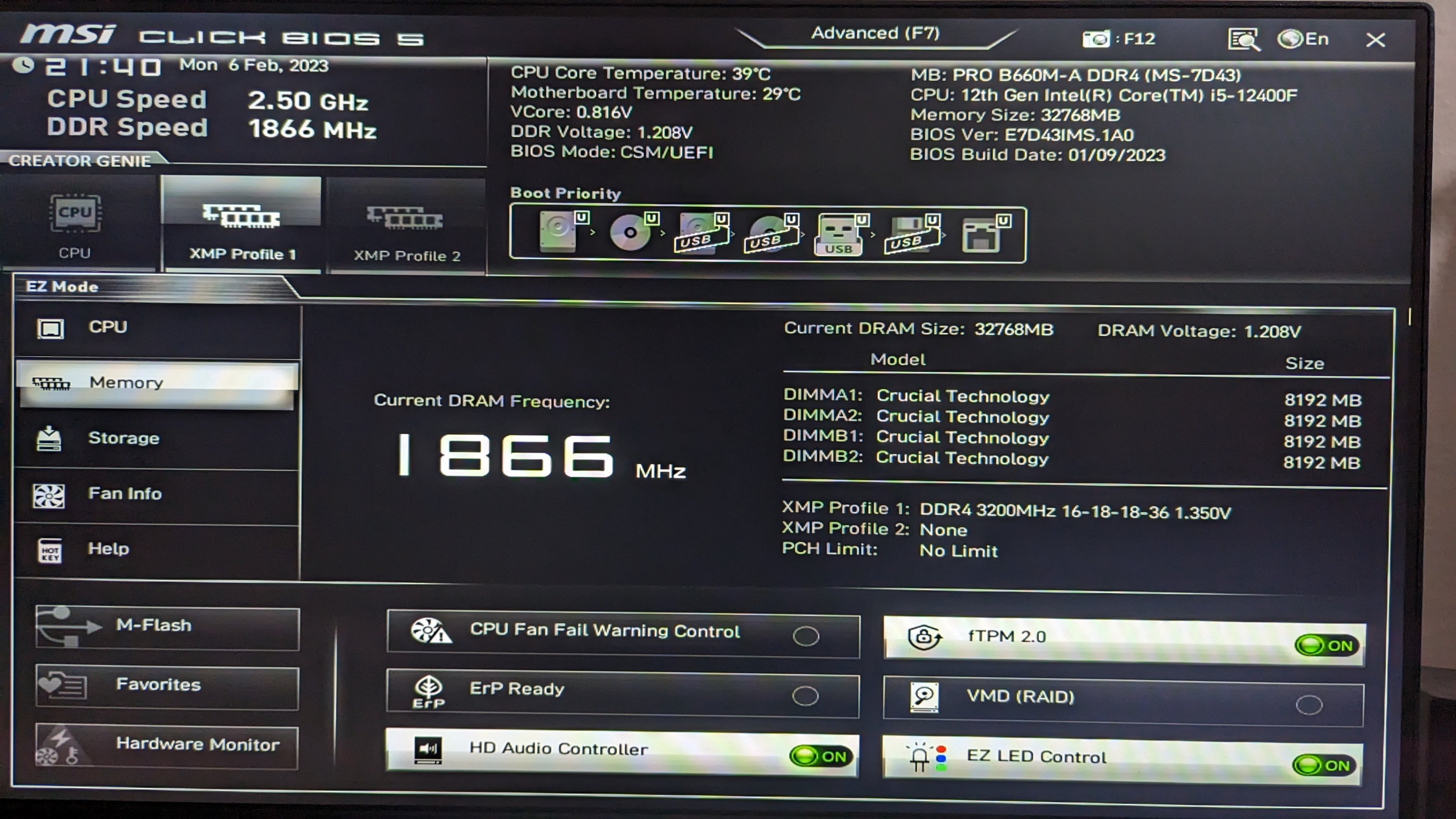

Also, die ganze "Story": Neuen RAM eingesetzt, überprüft ob alles schön fest sitzt, eingeschaltet, BIOS startet wir befürchtet nicht, gelbe DRAM LED aufm MB leuchtet. Gut, also CMOS Reset durchgeführt (problemlos), siehe da, komme ins BIOS und RAM wird komplett erkannt, läuft mit 2666 MHz, also normale DDR4 Geschwindigkeit.

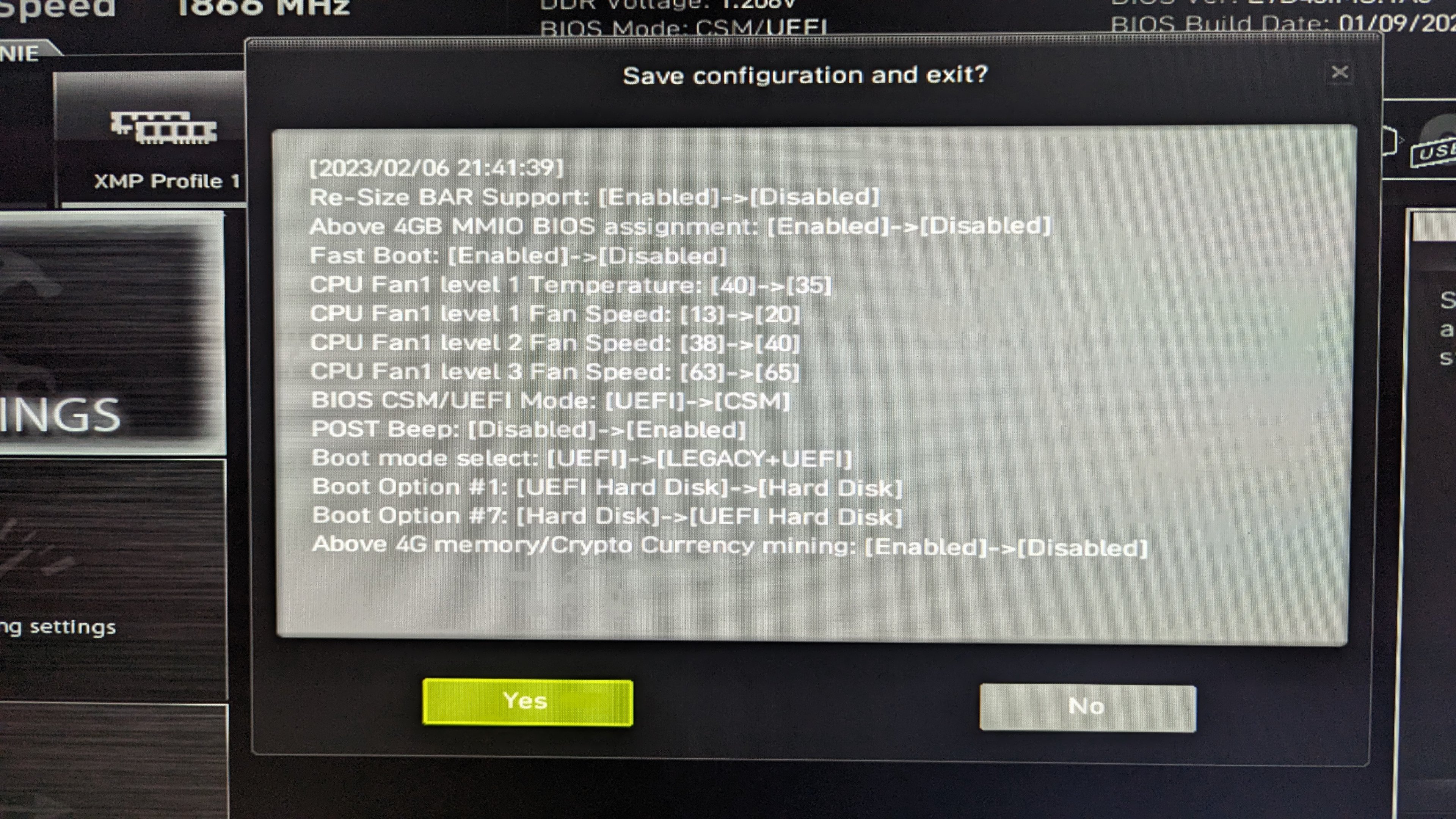

Hab das BIOS dann so eingerichtet wie es vor dem Reset war, also von UEFI auf CSM gestellt weil mein Win10 noch im MBR Modus läuft (ja, Umstellung ist geplant :D ) und die Boot-Reihenfolge + Lüfterkurve angepasst. Hab unten ein Bild mit der Zusammenfassung der Konfiguration angehängt, der Rest wurde automatisch verändert. Save & Restart ausgewählt, PC startet 4 mal hintereinander neu, bleibt beim 4. mal angeschaltet, gar keine debug LED leuchtet, Bildschirm bleibt schwarz, kein Piepton.
Okay, also nochmal CMOS Reset, angeschaltet, diesmal blinken DRAM und CPU LED abwechselnd ca. 30 Sek lang, dann startet der PC 2 mal hintereinander neu, wieder 30 Sek lang abwechselndes blinken, dann nur RAM LED, anschließend kurz blaue LED und POST. Öffne BIOS, jetzt werden erneut alle Riegel erkannt, nur liegt die Frequenz diesmal bei 1866 MHz. Wieder alles so eingerichtet wie davor, Save & Restart und wieder das gleiche Spiel mit dem 4 mal neu starten und dann nix...

TLDR: Mit zwei 8 GB RAM Sticks funktioniert alles problemlos, inkl. CSM Modus und XMP. Mit einem zusätzlichen, baugleichen Kit (insg. 4x8 GB) und nach CMOS Reset auch alles okay, nach der Umstellung von UEFI auf CSM und Restart kein POST. Memtest bis jetzt, im 2. Durchgang unauffällig.

Sehe ich das richtig, 1,20V für deine RAM Riegel?
!,35V wäre richtig.
Und teste gleich mit ob das XMP Profil auch mit den 1,35V läuft.
Bei 4 Riegeln sind die 1,2V bei 1866MHz auch zu wenig.
Kannst auch 1,375V ausprobieren bei 3200MHz.
Sollte das so nicht laufen, dann bleibt es u.u. bei den 2666MHz.
@joel Sorry, komplett vergessen zu erwähnen. Das aufm zweiten Bild sind die unternommenen Einstellungen, aber noch nicht gespeichert. Heißt immer noch UEFI Modus und sonst nix verändert. XMP ist da nicht aktiviert und die 1,2V sind vom Board vorgegeben, hab da nix dran gemacht.
Hat jedenfalls glaub ich eher weniger was mit der Spannung zu tun weil das ganze ja erst abkackt wenn ich CSM/Legacy aktiviere (und speichere)
