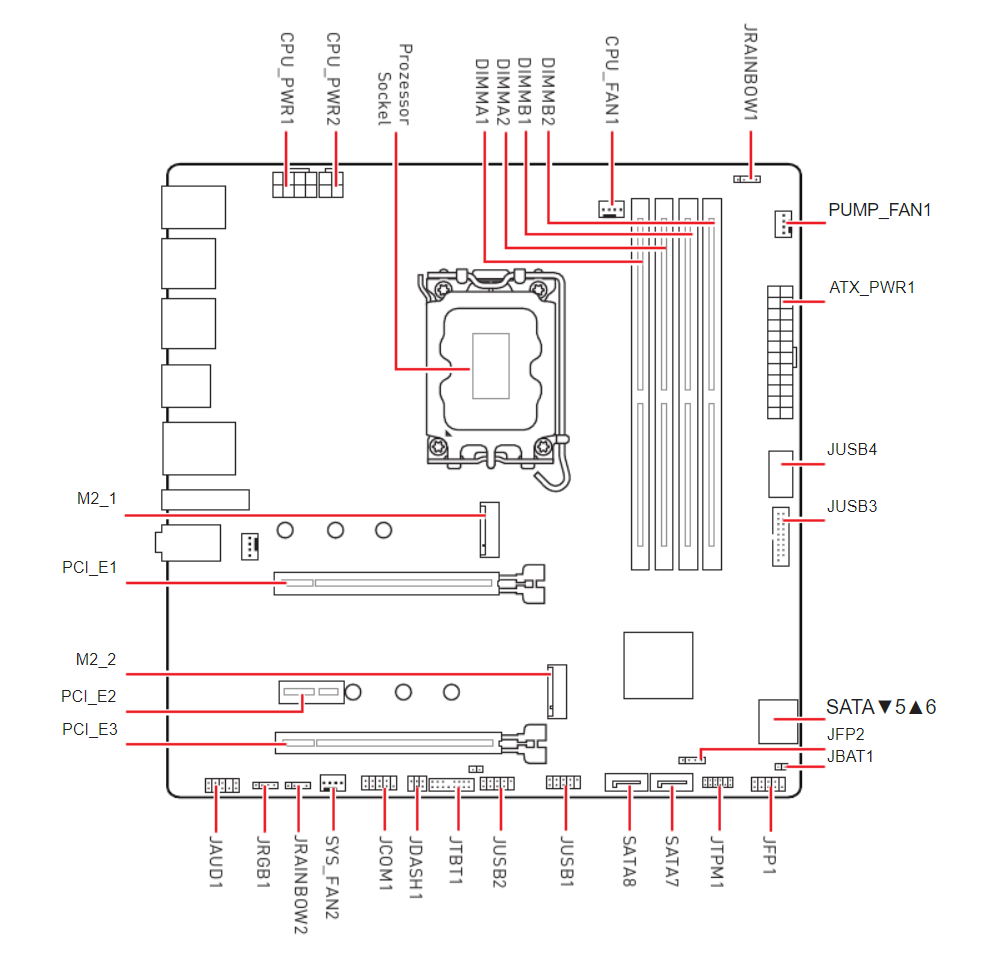

hab grad den "JBAT1" mit einem Jumper aus meinem alten Rechner kurzgeschlossen, aber auch kein Unterschied. Und eine Batterie scheint das Mainboard nicht zu haben? Ich sehe zumindest keine und in der Anleitung finde ich auch keine.

Drewkev schrieb:
Doch, die ist hier aber ziemlich versteckt.
Oben zwischen Kühler und I/O.
Ich schau nochmal...

Ja, die sitzt da wirklich gut versteckt. Hab inzwischen auch Rückmeldung von MSI bekommen und deren Schritte exakt versucht, aber auch ohne Erfolg:
