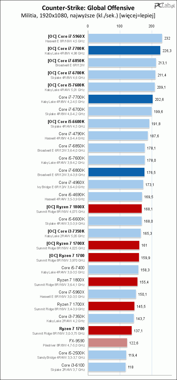

der i5 sollte locker über 100fps in csgo packen.
http://pclab.pl/art73361-27.html
