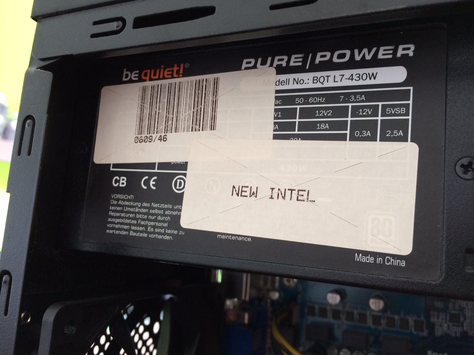

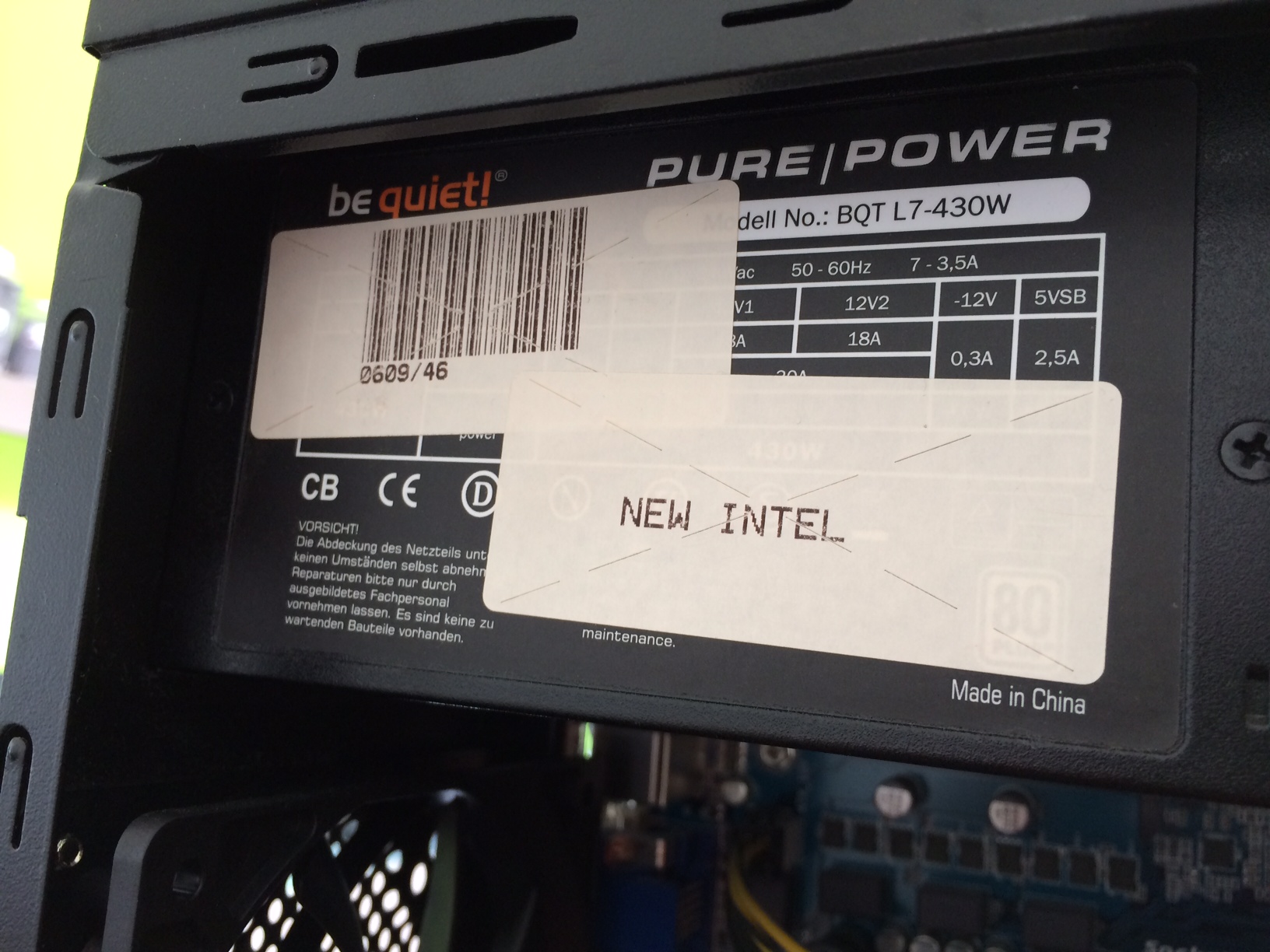

Puh, das ist jetzt natürlich ein Dämpfer...also die Grafikkarte mit meinem Netzteil zu benutzen ist unmöglich oder nicht empfehlenswert?
Gerade reingeschaut. Aus dem Netzteil geht ein 6 popliger Pci Stecker und ein 6+2 Stecker. Kein Adapter. Direkt aus dem Netzteil.
Dann ist es womöglich ein L8 430W. Schaue bitte genau nach, was Du für eins hast. Mit dem L8 ist es ok.
Ist definitiv ein L7. BQT L7-430W steht auf dem Label.

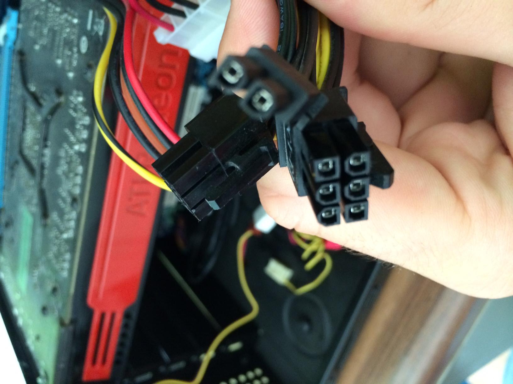

Es kommen aber auch definitiv zwei Kabel aus dem Netzteil. Einmal 6 Polig und einmal 6 Polig und ein 2 poliger mit dran. Soll ich Fotos anhängen?
So. oder irre ich mich?
Der 6Pin muss per Adapter angeschlossen sein, Ich habe so ein NT hier neben mir und es hat als festen Strang nur einen 6+2Pin (Gedächtnisprotokoll leicht falsch).
Mit dem Adapter sollte es funktionieren, aber viel Reserve bietet es nicht. Auf längere Sicht solltest Du ein besseres NT kaufen und bis dahin jeglichen Gedanken ans Übertakten vergessen.
Kommando zurück. Du hast recht. Der 6er ist per Adapter angeschlossen. Der ist total versteckt in dem Kabelgewirr. Der ist aber definitiv nicht von mir, sondern von Atelco, als ich den vor gut 1,5 Jahren gekauft habe. Okay, ich werde dann mal nach einem gebrauchten Netzteil Ausschau halten und meines verkaufen. Bis dahin lasse ich das Übertakten sein :-)
