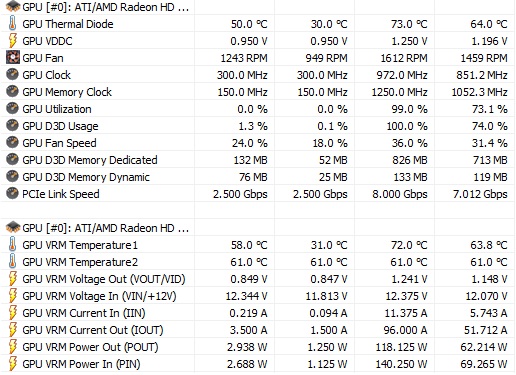

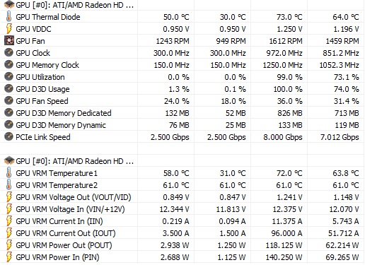

So, den kompletten Test werde ich erst die Tage komplettieren können.
Habe jetzt eine Stunde Witcher 2 auf höchsten Einstellungen + Ubersampling auf 1650x1050.
Durchschnittliche Frames sind 40.7.
GPU Temperatur lag laut Afterburner während des Spiels bei ca. 56-60 Grad.
Temperaturen laut HWiNFO64:
-GPU Durchschnitt 56.1 Grad
-Lüfter Durchschnitt 1305 RPM
-GPU VRM Temperatur 1 Durchschnitt 58.9 Grad
-GPU VRM Temperatur 2 Durchschnitt 65 Grad

Ich habe die Grafikkarte nun ein wenig testen können und möchte meine Erfahrungen hier präsentieren. Einige Kategorien werde ich in Pro und Contra darstellen.
Zweck des Tests -auch wenn es kein professioneller ist- ist es, die 280er Serie, insbesondere die MSI ein wenig zu durchleuchten. Viele sprechen noch von den VRM Problemen, oder finden leider nicht viele Tests zu der Serie und dem Modell. Daher möchte ich meine Laien-Erfahrung hier aufzeigen.

+Idle ca. 34 Grad
+Unter voller Spielelast stieg die Temperatur einmal auf 73 Grad. Im Schnitt hält sie sich nach gut zwei Stunden The Witcher 2 und/oder Batman auf maximalen Details bei ca. 61 Grad laut HWiNFO und der Afterburner Anzeige im Spiel.

Die MSI Karte hatte zu Beginn der Produktion Probleme mit den VRM Temperaturen. Diese wurden wohl mit der 1.2 Version der Grafikkarte gelöst. Die Temperaturen sind bei mir in einem akzeptablen Rahmen. Ein Screenshot ist anbei.

PS. Der Screenshot wurde nun, nach 1 Stunde The Witcher 2 und anschließenden 2 Stunden Batman aufgenommen.

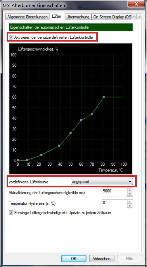

waterfall hast du überhaupt mal die Lüfterkurve per Hand angepasst?
lüfterkurve per hand wär ihm ne kunst. geht nämlich nur bei der HAWK jedoch bei keiner 270er oder 280er gaming.
@psYcho-edgE
Ich habe doch schon mehrfach geschrieben, dass ich versucht habe die Lüfterkurve anzupassen. Sogar mit 3 verschiedenen Progammen versucht, u.a. Afterburner und dem offiziellen Asus Tool, dass der Karte beigelegen ist. Fazit: Ich bin nicht unter die 1050 RPM/20% gekommen. Entweder hat die Software die Einstellung nicht akzeptiert(Asus) oder die Einstellung unter 20% wurde ignoriert (Afterburner) Oder gibts da noch andere Möglichkeiten? Das Bios möchte ich auf jeden Fall bei einer neuen Karte nicht flashen.

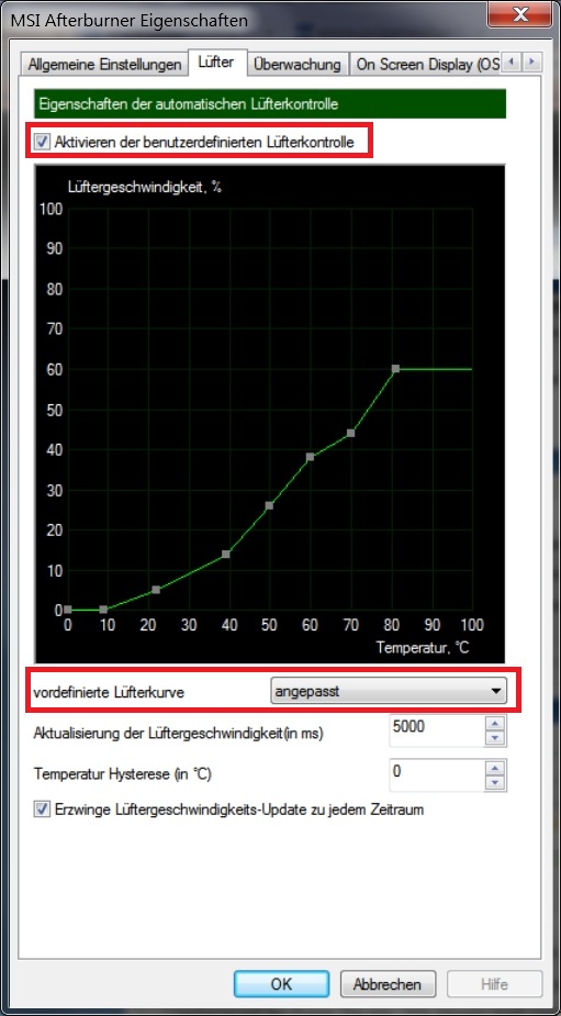

@waterfall
Nur um ein Missverständnis auszuschließen, du sprichst definitiv von der aktivierten Lüfterkurve und nicht von dem Schieberegler für die manuelle Lüftersteuerung?!
Wenn es wirklich um die Einstellungen der Lüfterkurve geht, wäre das ziemlich ominös!
(Hintergrund der Frage: Die min. 20% klingen stark nach dem Treiberseitigen Limit von 20%, was von einer selbst definierten Lüfterkurve normalerweise ausgehebelt wird.)
Mal ein Screenshot meiner Lüfterkurve, mit zwei Markierungen, die ich an deiner Stelle noch mal prüfen würde.
