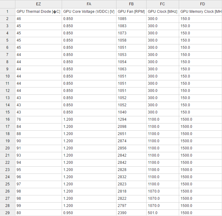

Habe mich nun aber weiterentwickelt und mich schlau gelesen und bin ziemlich stutzig geworden als ich andere Benchmarks der R9 280X gesehen habe. Habe mir dann Furmark geladen und eine extreme Temperaturerhöhung festgestellt. Im Bild sind die Logs im 2 Sekunden Intervall. Frames liefen auf 100 und nachdem die GPU eine Temperatur von 100 Grad erreicht hat, reguliert sie auf 501MHz runter und läuft nur noch mit 50FPS.
Ich hoffe die Daten reichen aus um sich ein Bild davon zu machen.
Vielen Dank

Duh! Sie überhitzt natürlich und taktet runter um Schaden abzuwenden. Wie wäre es die Lüfter zu kontrollieren? Temperaturn im Gehäuse ansehen? Vielleicht wenn alles nix hilft, die WLP zu tauschen?
Schau dir mal die Temperaturen in einem normalen Spiel an. Furmark ist halt eine abnormale Last auf der GPU. Wenn die im normalen Gaming auch auf über 90 Grad kommt, dann stimmt da was nicht.

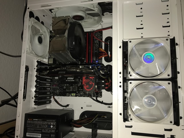

Was für ein Gehäuse nutzte du, wie viele Gehäuse Lüfter sind installiert, ist der Airflow ausreichen?
Mach am besten mal ein Bild vom offenen Rechner, danke.

Hier die Bilder.
