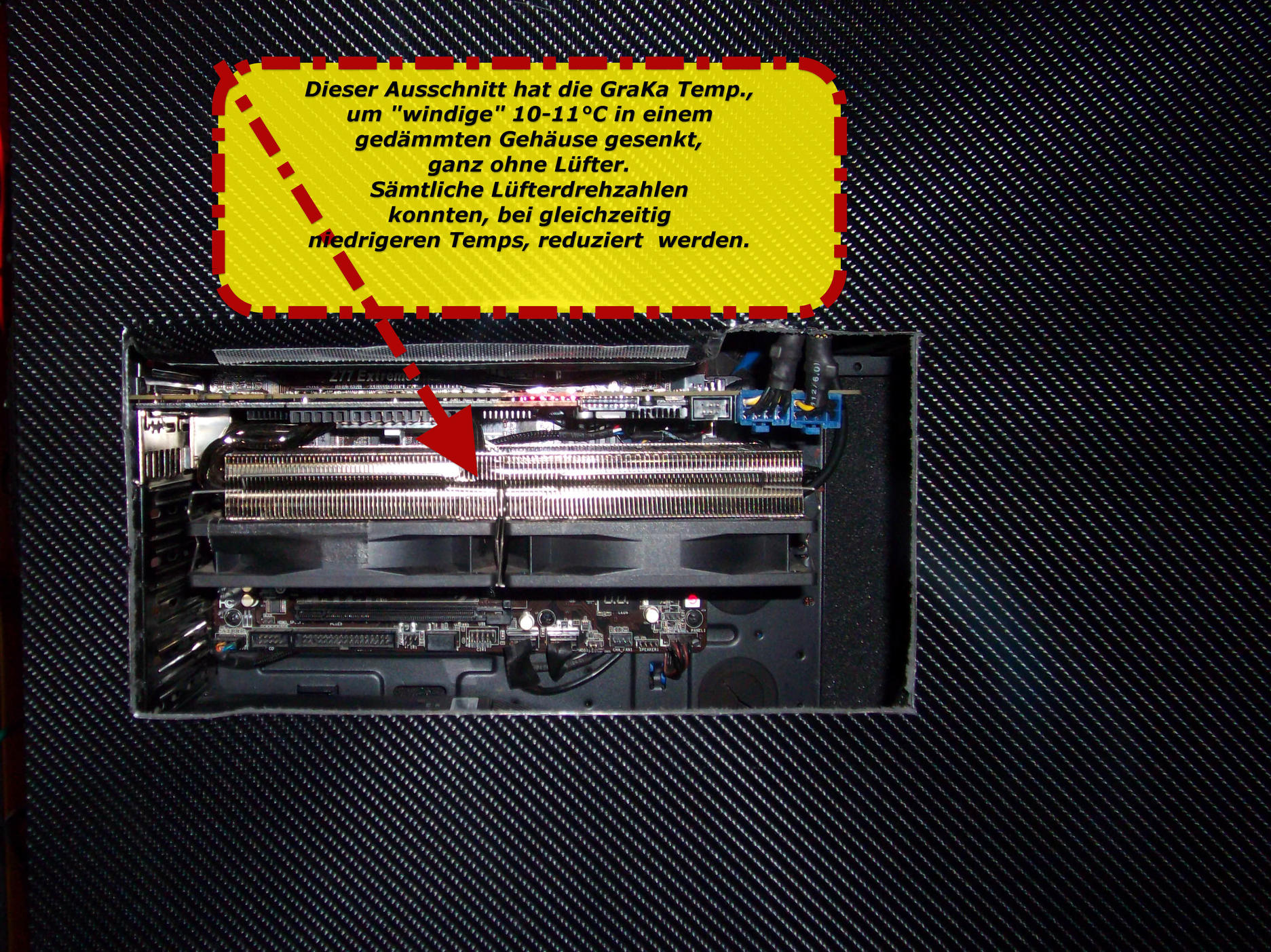

Ein Morpheus dürfte auf 90% aller neueren Karten passen, ist also was für länger und nicht nur für jetzt.
Allerdings wird er in einem Fractal Design Define R3 nicht so gut funktionieren wie in einem Node 804. Liegt an der Dämmung, die sich mit der ganzen Abwärme voll saugt weil der Luftstrom hauptsächlich auf die Seitenwand strömt.
Wenn man das Gehäuse dahin gehend modifiziert sieht es wieder anders aus - schaut dann so aus:
Habe aber alle Lüfter ausgenommen den unten verbaut da sollte doch genug Luft durchströmen
