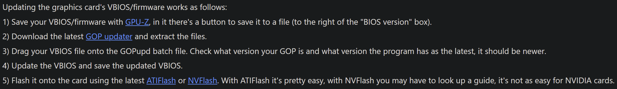

Wahrscheinlich irgendeine Inkompatibilität zwischen GTX980TI GOP-Bios und UEFI. War bei meiner GTX980 mit B450 Tomahawk Max auch so ein Kampf. War bei mir soweit dass ich nicht ins BIOS mit der Karte kam, da nur schwarzer Bildschirm bis zum Windows Desktop.
Im Endeffekt hat nur folgendes geholfen:
1. Aktuellstes Bios aufs Mainboard
2. Aktuellstes GOP-Bios auf die Karte flashen
3. CMOS Clear
Jetzt bin ich tatsächlich bei dem Bios der GOP raus. Wie komme ich den an das?
Gibts glaube ich nicht fertig...
Läuft ungefähr folgendermaßen:
1. Aktuelles BIOS der Karte mit GPU-Z speichern
2. Dieses auf jeden Fall irgendwo als Backup bereit halten
3. Aktuelles GOP-Bios für die Karte suchen und herunterladen
4. Damit dein gespeichertes BIOS modifizierem
5. Das modifizierte BIOS mit nvflash auf die Karte zurückflashen

Ich lasse dir das trotzdem mal hier:
Ich habs zuletzt bei meiner GTX980 so gemacht, hat funktioniert:
Ich weise dich trotzdem darauf hin, solltest du dich dazu entscheiden deine Grafikkarte zu flashen, dass das komplett auf eigene Gefahr geschieht!
