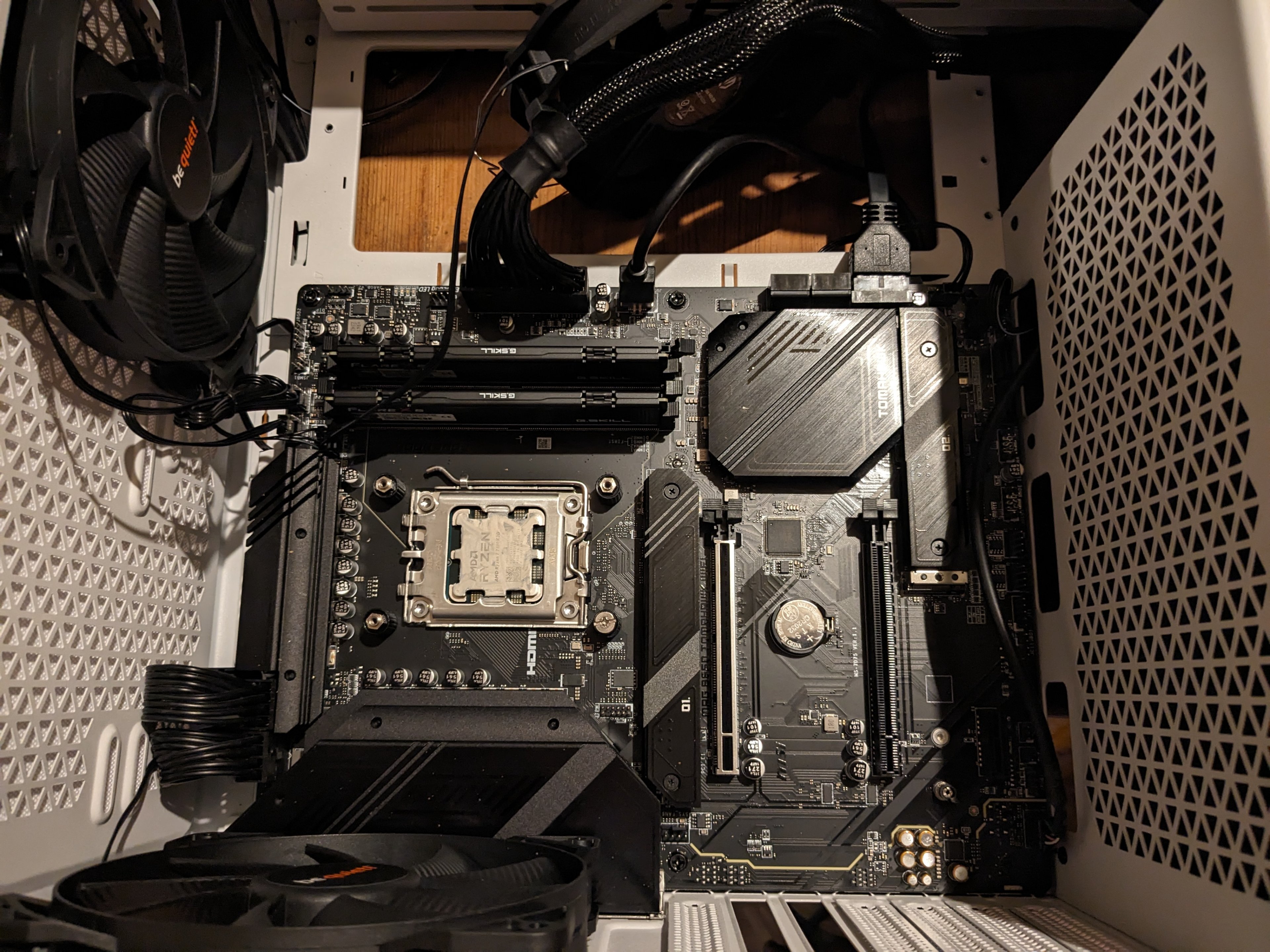

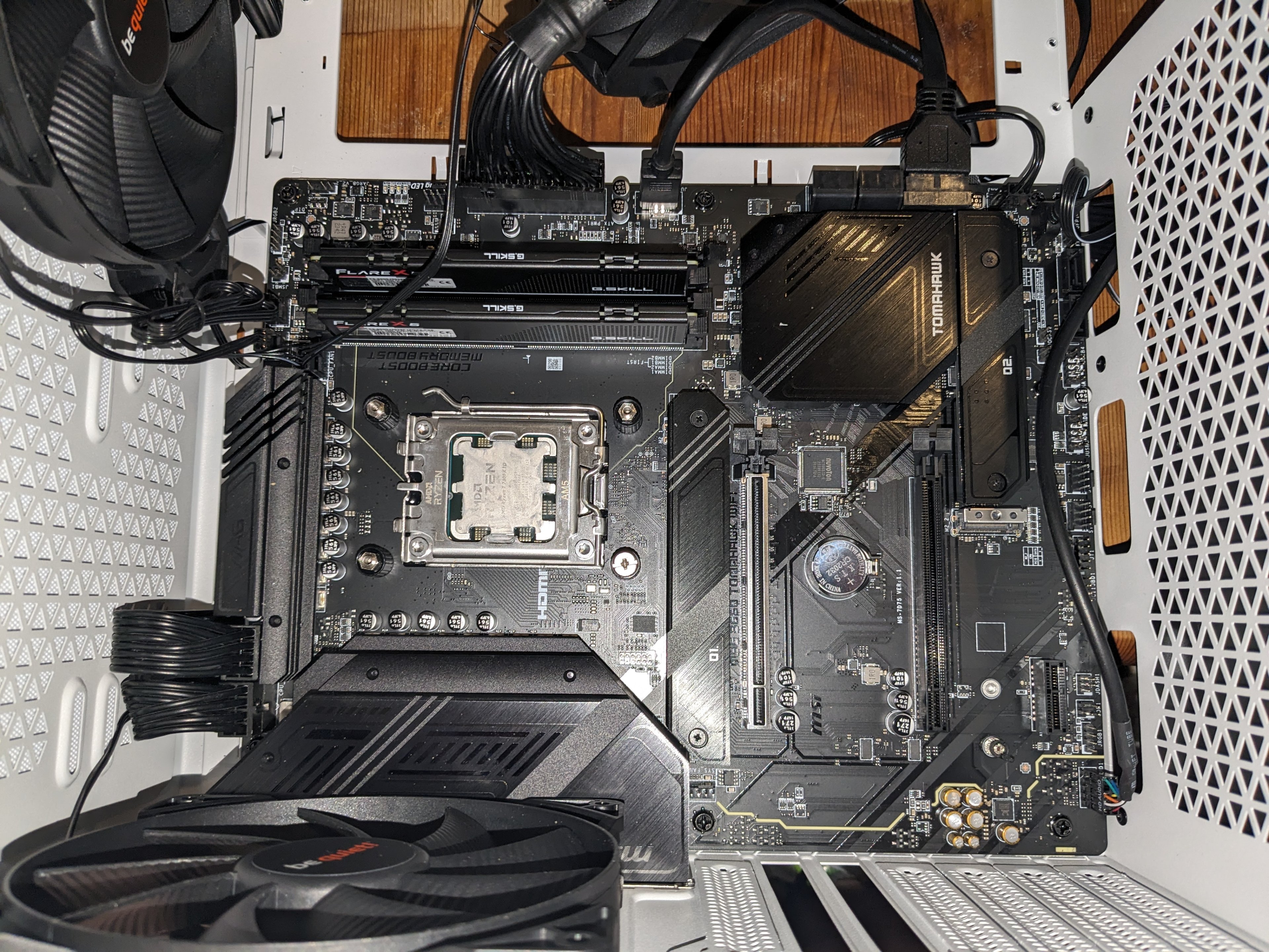

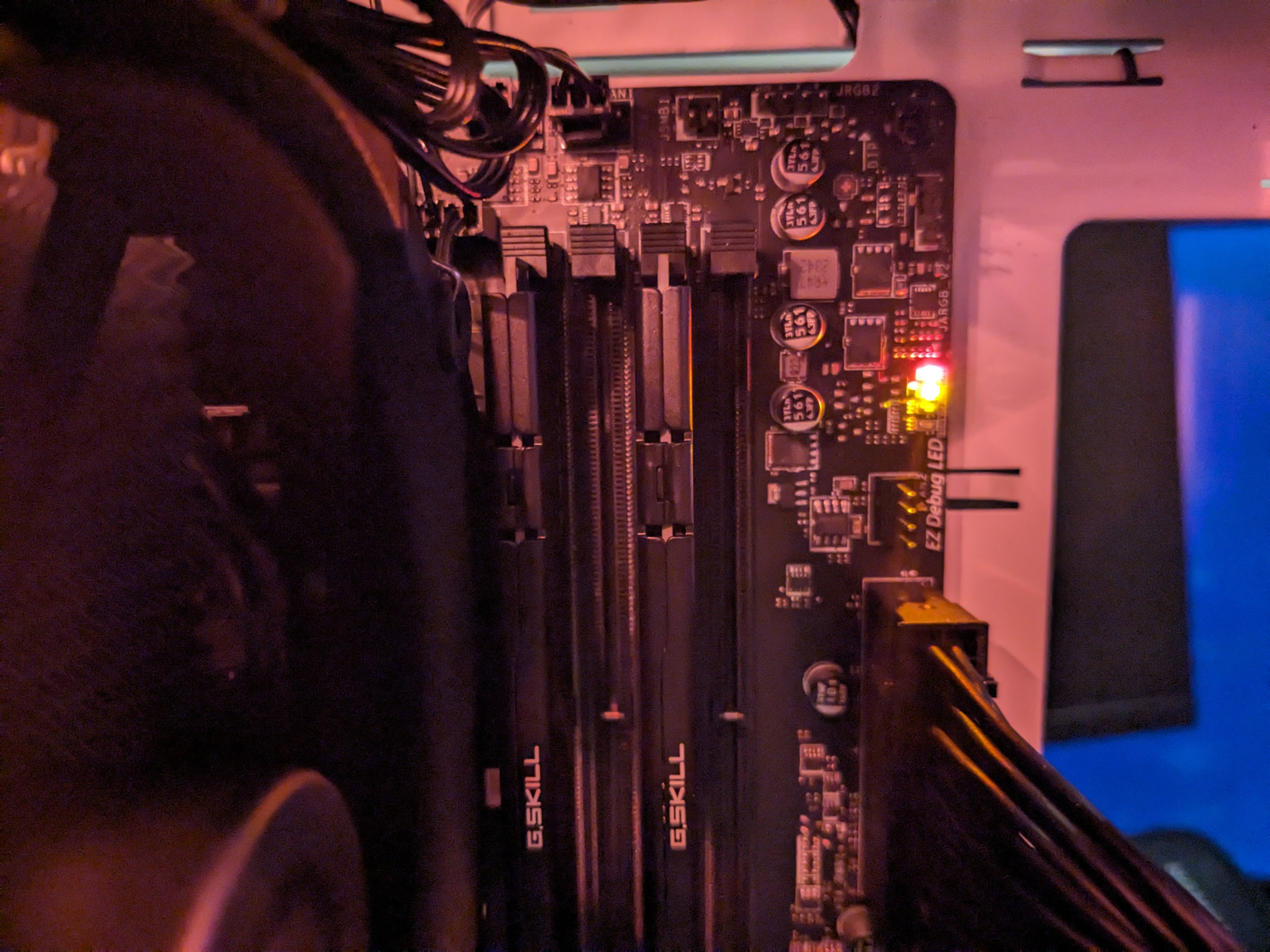

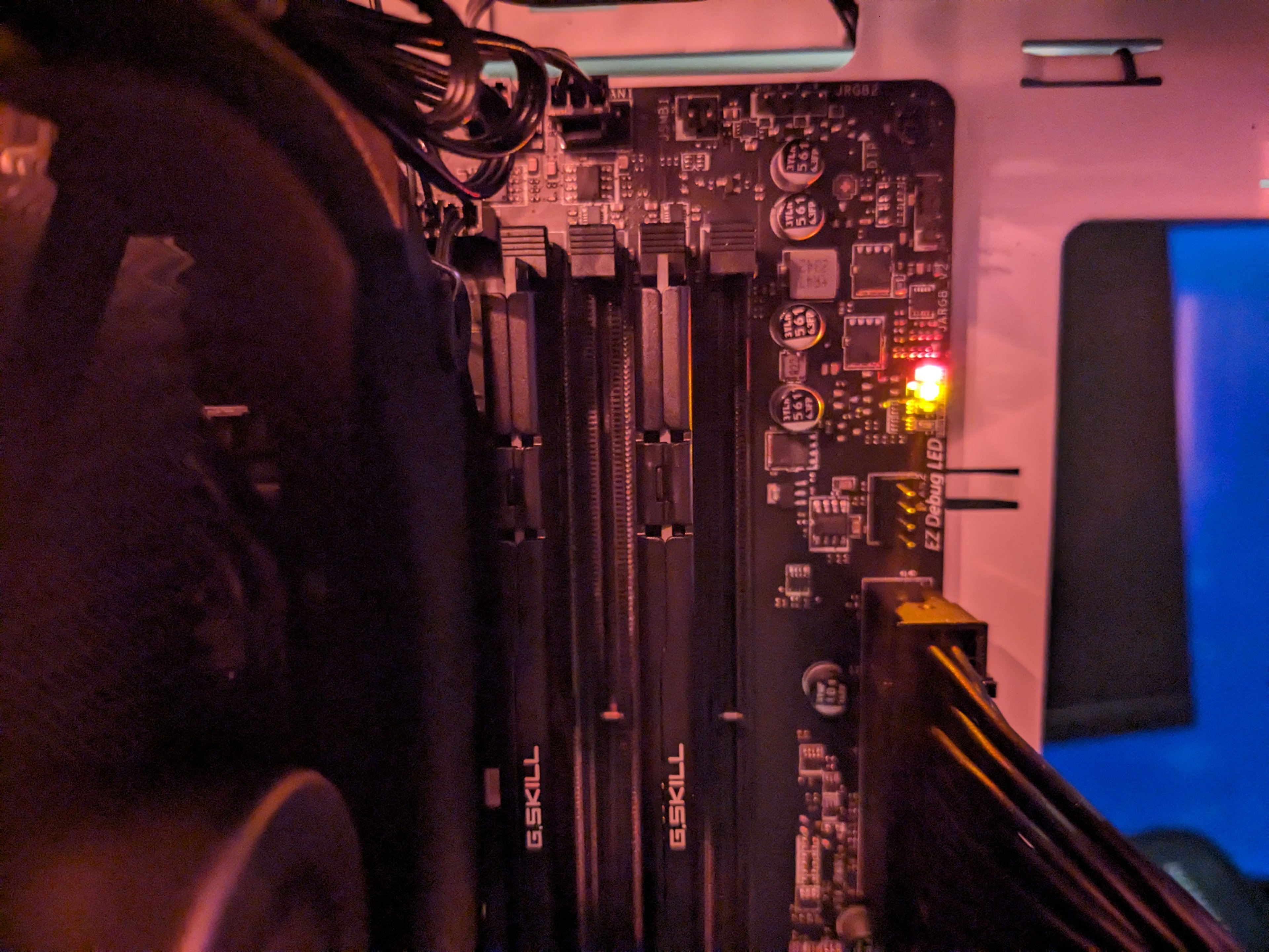

Problem: Wie bei vielen anderen leuchten dauerhaft die CPU- und DRAM-LEDs (blinken nicht oder so). Habe es eine Weile laufen lassen (mehr als 10 Minuten), da ich gelesen habe, dass der erste Start einige Zeit dauert, keine Änderung.
Komme nicht ins Bios um irgendwelche Einstellungen ändern zu können.
Die GCard wurde entfernt, keine Änderung. (Hinweis: Die Lüfter schalteten sich nicht einmal ein, während der PC lief?!)
Nur 1 Ram in A2, keine Änderung.
CMOS mit entfernter Batterie und Jumper zurücksetzen, keine Änderung.

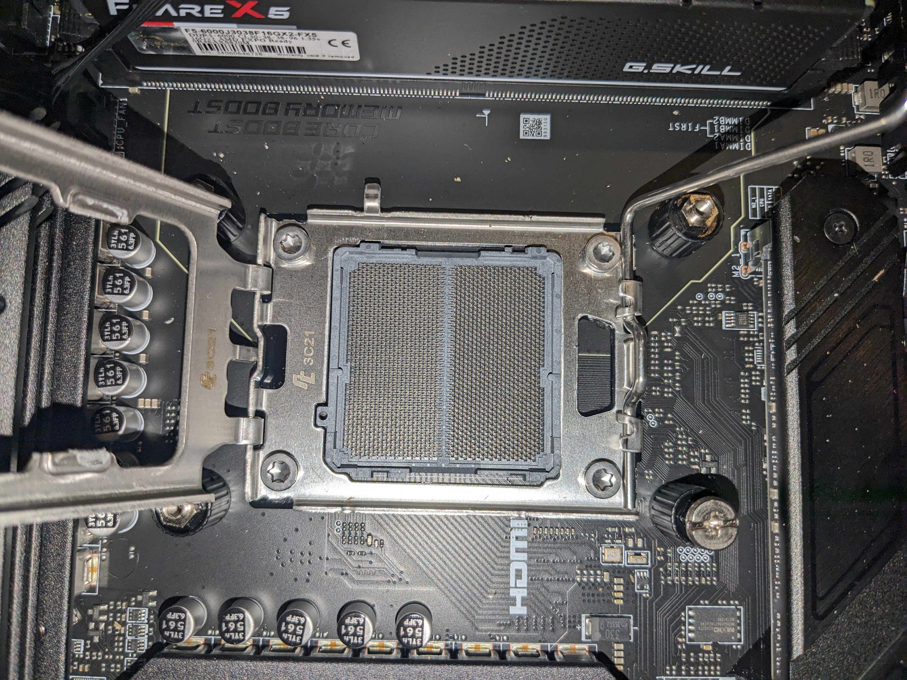

Prozessor und Sockel auf verbogene Pins überprüft, keine sichtbaren Schäden

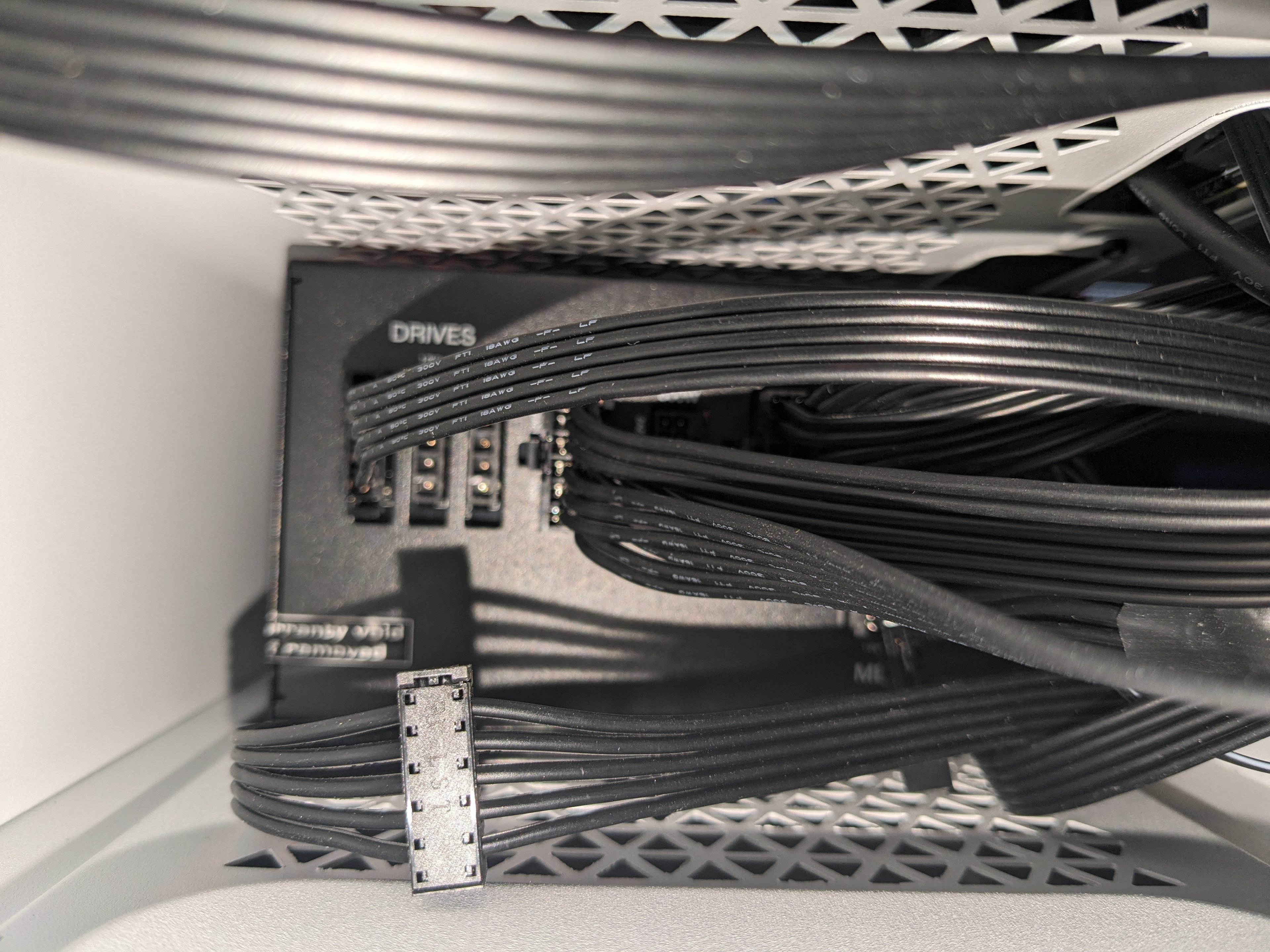

Habe jede Kabelverbindung überprüft, abgetrennt und wieder angeschlossen, um sicherzustellen, dass alles richtig passt, keine Änderung.
Habe das BIOS auf 7D75v17 geflasht, lief gut, weißes Licht blinkte und alles und der PC startete neu, aber keine Änderung.
habe ich noch irgendwelche offensichtliche Troubleshooting Dinge vergessen?
Habe schon einige andere Threads durchstöbert, aber auch dort keine Hilfe gefunden, bei den meisten half das BIOS update ja.
Danke für eure Hilfe.

Der 20+4 mainboardstecker hat netzteilseitig zwei Stecker - beide drin ?
Monitor an die Onboardgrafik und ohne GPU testen
RAM steckt falsch, muß auf A2/B2
EDIT: Alle Kabel abziehen die nicht unbedingt nötig sein falls da irgendwo ein Fehler ist (USB, Audio, etc)
Stecker sind drin im Mainboard und Netzteil
Onboard Grafik versucht über HDMI und Displayport
Ram gerade nochmal umgesteckt, keine Veränderung
Alle nutzlosen Anschlüsse, USB, Audio etc abgesteckt, keine Veränderung

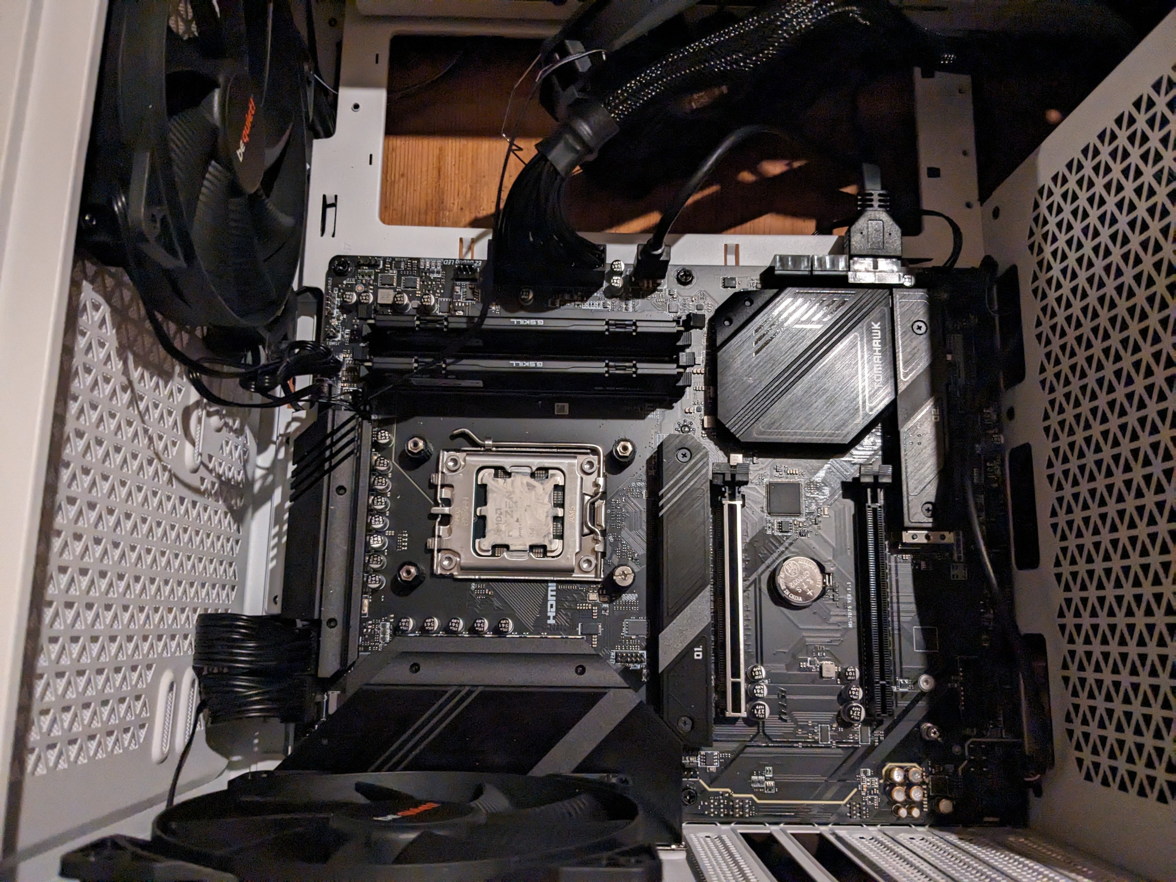

ok, ich weiß nicht was ich gemacht habe, nur den PC um 30 cm nach rechts bewegt, jetzt bootet er
Ich verstehe es nicht, aber ich nehms!
RAM steckt auch falsch, müsste eigentlich 2 und 4 sein.
Dafür gibts Handbücher...
Wenn der Rechner bootet nachdem du ihn bewegt hast, hast du beim ersten Mal entweder nicht lange genug gewartet (RAM Training beim ersten Start kann mehrere Minuten dauern) oder aber du hast irgendwo einen Wackelkontakt/Kurzschluss.
Hat alles jetzt funktioniert, im nachhinein war es glaube ich 100% ein Fehler meinerseits, nach dem einen umstecken des RAM habe ich glaube ich ihn nicht wieder in die richtigen slots gesteckt.
Läuft alles, Windows ist installiert, nur die zweite m.2 wird noch nicht erkannt, aber das finde ich auch noch raus.
Danke für eure Zeit
