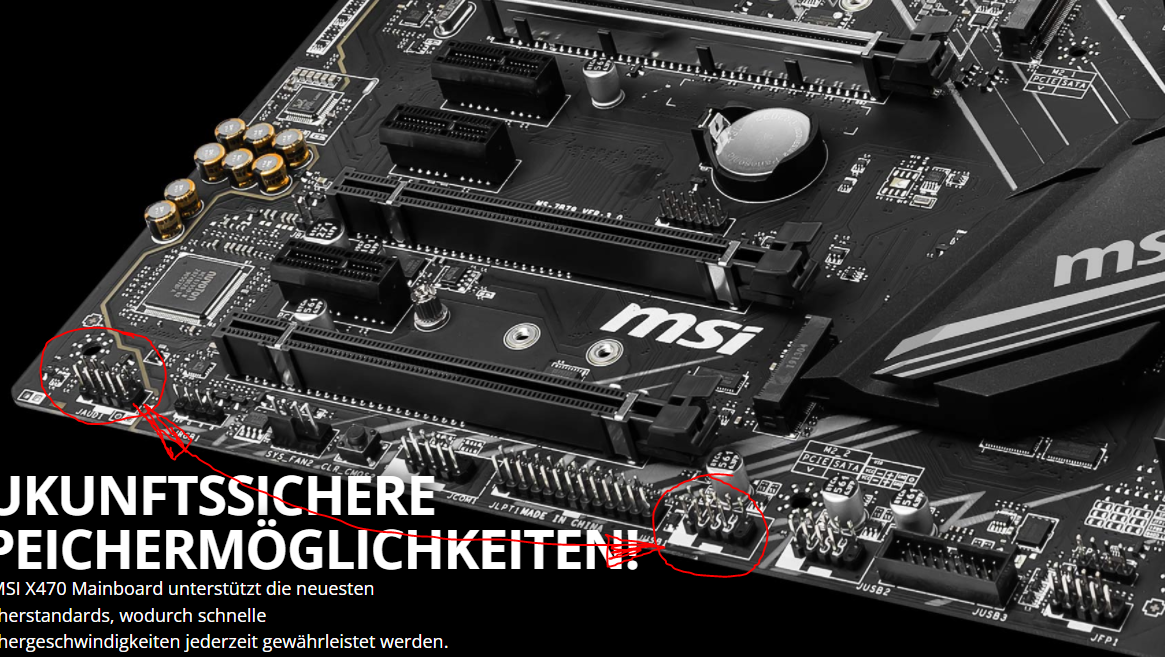

Wollte hier fragen ob ich mein Board geschroteten habe ,, habe das Board MSI X470 GAMING PLUS AMD in mein Tower eingebaut und dabei die Front Stecker die auf das Board gesteckt werden vertauscht und Rechner angemacht von Sound und einen Stecker mit drei Kabel die von der Front blende gehen.
Jetzt habe ich nur Sound über HDMI.. Sound über USB und Kopfhörer Stecker und Mikrofon gehe nicht mehr.

Welchen Stecker hast du denn da an den Audio Anschluss rangesteckt?
Eigentlich dürfte da nichts kaputtgehen.
Wenn du das Ganze richtig anschließt und dann in den Soundeinstellungen von Windows den Realtek Output auswählst, sollte da eigentlich was rauskommen.
Wenn natürlich als Output Device der HDMI Sound gewählt ist, dann kommt nix aus den anderen Audioanschlüssen raus.
Die Stecker sind jetzt richtig gesteckt aber es kommt kein Sound durch nur ein Rauschen.. Mikrofon kann ich aufzeichnen klicken aber es wird nichts aufgezeichnet

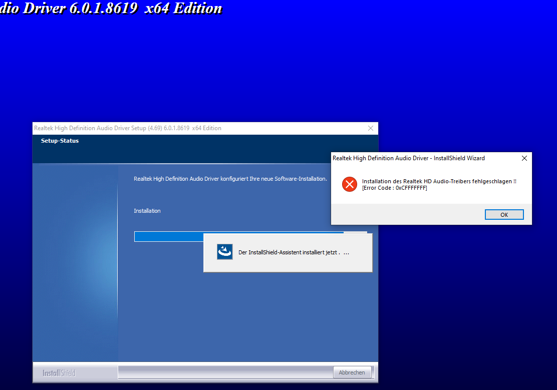

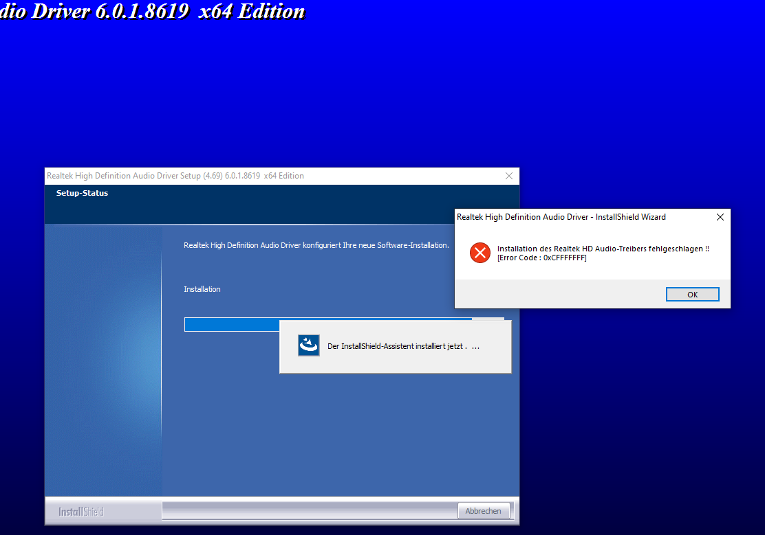

Hast du mal die Treiber neu installiert?
