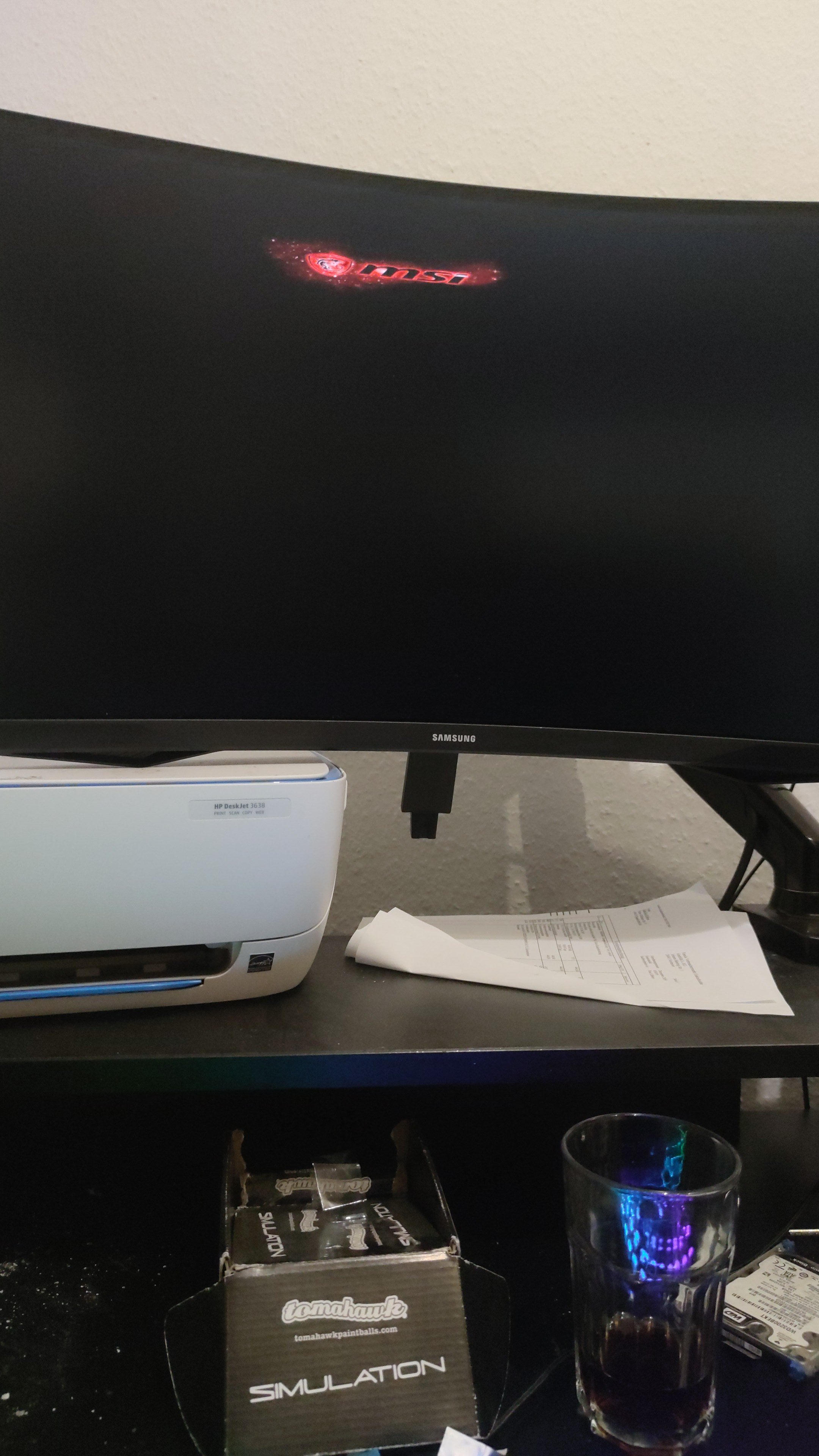

Habe alle USB Ports ausprobiert
Ein Stick ist USB 3, ein Stick USB 2.
habe Mal ein Foto angehängt wie es aussieht wenn er versucht von USB zu laden.

Wie lange hast du da maximal gewartet? Kann schon sein, dass das so beim start aussehen soll.

Ist eigentlich das passende UEFI bzw. die neueste Version geupdated?
Den MSI Splash-Screen kann man im Bios deaktivieren, vielleicht versteckt des eine Meldung. Heißt glaub ich Full Screen Logo in den Boot-Einstellungen.
Die Monitor USB-Verbindung ausstecken und den Stick direkt hinten am Mainboard anstöpseln. Wäre nicht das erste mal das ein passives Hub im Monitor solche Probleme macht.
Reaktionen: der Unzensierte
BIOS Update immer direkt am Brett und nicht über einen Hub, gleiches beim Win setup. Nach dem BIOS Update CMOS clear durchführen.
Nachtrag: Wenn gar nichts hilft - hast du die Möglichkeit die PSU zu tauschen? LC verursacht bei mir immer so ein G'schmäckle. Gut möglich das es für den 3600 eben noch langt, aber beim 5800X dann halt nicht mehr. Falls keine andere PSU zur Hand - vielleicht eine alte GPU die weniger zieht als deine 3070?
