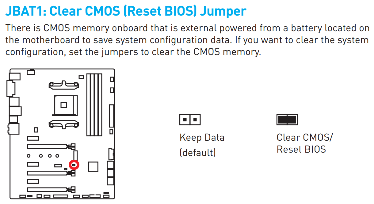

Das Handbuch des Boards ist da sehr eindeutig und hilfreich.
Du schaltest den PC hinten am Strom aus, drückst den Powerschalter 2-3 mal um die Restspannung im NT abzubauen, und dann schließt du diese zwei Pins für zwei Sekunden kurz, das wars.
€dith: https://download.msi.com/archive/mnu_exe/M7A33v3.0_EURO.zip

Das hast du falsch verstanden.
Nach dem CMOS Clear sind die Standardeinstellungen des Mainboards wiederhergestellt. Das hat nichts mit deiner CPU zu tun. X3D einbauen, CMOS Clear machen wie oben von mir beschrieben, und starten.

So, nachdem der CMOS Reset nicht geholfen hat (nicht die neuste BIOS Version) habe ich die alte CPU wieder eingebaut, ein BIOS- Update auf die neuste Version (siehe Ausgangspost) durchgeführt, zudem über MSI die Chipsatztreiber auf den neuesten Stand gebracht. Sodann den PC runtergefahren, hinten am Netzteil den Kippschalter auf "aus", Anschalter vorn für 2-3 Sek um die Restspannung abzubauen, dann die neue CPU rein, CMOS-Reset via Jumper (hab noch einen von einer alten HDD gefunden), Strom wieder an und PC angeschaltet. Wieder leuchten sowohl die CPU und DRAM Debug LEDs. PC läuft seit 5 bis 10 Minuten, weder Maus, Tastatur oder Bildschirm zeigen eine Reaktion.
Vielleicht führe ich den CMOS- Reset falsch aus? Im Handbuch wird ja eigentlich beschrieben, dass der PC ausgeschaltet werden und nicht das Stromkabel gezogen werden soll (sog. "Soft-off-mode"). Also auch nicht den Kippschalter auf "aus"? Bisher habe ich es wie von coxon empfohlen durchgeführt, was so auch meistens beschrieben wird.
Sehr bedauerlich, tut mir wirklich leid. Du hast alles richtig gemacht. Und ja, der Schalter vom Netzteil sollte eigentlich umgelegt sein. Manche Hersteller geben es so an, andere anders.
